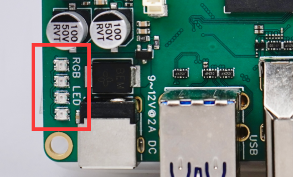

在 Avaota SBC 的开发板中,通常会有几个 WS2812 RGB LED 灯。例如 Avaota A1 的如下位置:
image-20240531204921506

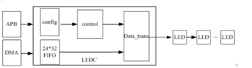

对于 AvaotaOS,提供了硬件的 LEDC(Light Emitting Diode Controller),发光二极管控制器作为WS2812 RGB LED 灯的控制器。每个 LED 的三基色均可实现 256 级亮度显示,因此整个 LED 可完成 256ˆ3(即 16777216)种颜色的全真色彩显示。模块支持最大1024颗外控 LED级联。

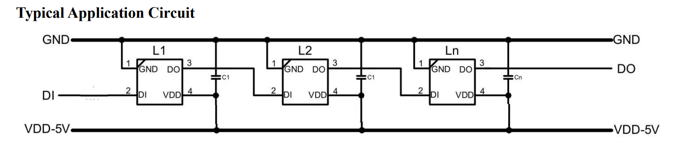

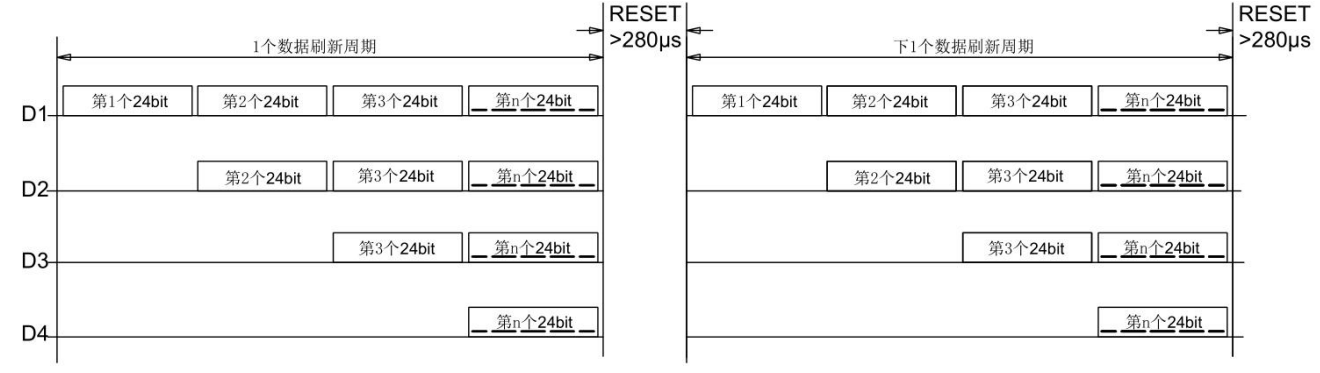

LED 典型电路如图所示,其中 DI 表示控制数据输入脚,DO 表示控制数据输出脚。DI 端接收从控制器传过来的数据,每个 LED 内部的数据锁存器会存储 24bit 数据,剩余的数据经过内部整形处理电路整形放大后通过 DO 端口开始转发输出给下一个级联的 LED。因此,每经过一个LED,数据减少 24bit。
image-20230324173621026
LED典型电路如上图所示,其中 DI 表示控制数据输入脚,DO 表示控制数据输出脚。DI 端接受从控制器传输过来的数据,每个 LED 内部的数据锁存器会存储 24bit (分别对应 R,G,B 三种颜色)数据,剩余的数据经过内部整形处理电路整形放大后通过 DO 端口开始转发输出给下一个级联的 LED 。因此,每经过一个 LED ,数据减少 24bit。
image-20240329003829327
image-20230324173635697

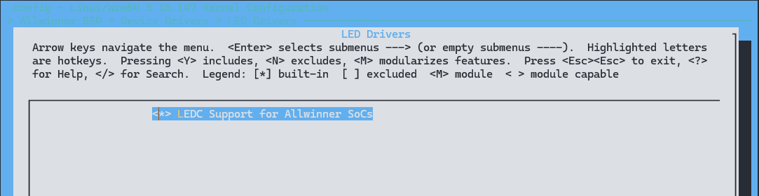

配置驱动,默认 Avaota OS 已经勾选该驱动。如果未勾选请配置
LED Drivers ->
<*> LEDC Support for Allwinner SoCs
image-20240329004108251
