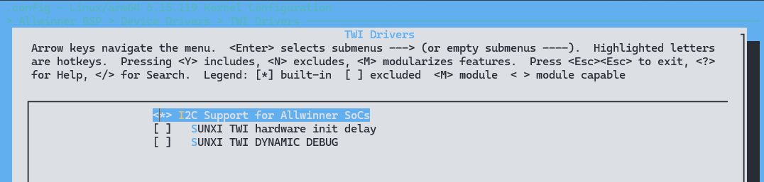

驱动配置​
TWI Drivers ->
<*> I2C Support for Allwinner SoCs
[ ] SUNXI TWI hardware init delay
[ ] SUNXI TWI DYNAMIC DEBUG
image-20240514121248384

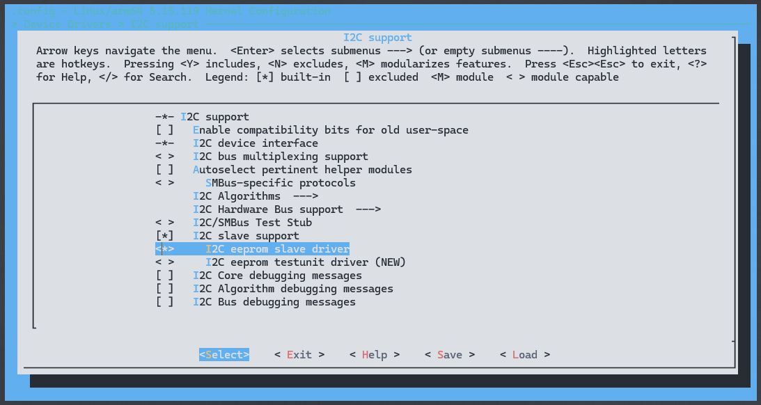

内核驱动配置​
Device Drivers --->
I2C support --->
[*] I2C slave support
<*> I2C eeprom slave driver
image-20240514124616982

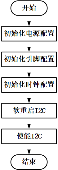

模块初始化流程​
image-20240514124918500
I2C设备初始化流程如下所示:
  • 获取I2C设备的时钟,获取电源配置,获取引脚配置
  • 配置电源适配器,配置引脚,配置时钟
  • 如果需要使用DMA传输,软重启设备

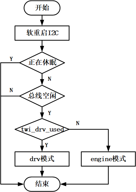

其中 sunxi_twi_xfer 的定义如下所示:
static int sunxi_twi_xfer(struct i2c_adapter *adap, struct i2c_msg *msgs, int num)
struct sunxi_twi *twi = (struct sunxi_twi *)adap->algo_data;
/* then the sunxi_twi_runtime_reseme() call back */
ret = pm_runtime_get_sync(twi->dev);
sunxi_twi_soft_reset(twi); //软重启I2C
ret = sunxi_twi_bus_barrier(&twi->adap);
/* set the twi status to idle */
twi->result = RESULT_IDLE;
if (twi->twi_drv_used)
ret = sunxi_twi_drv_xfer(twi, msgs, num); //drv模式
ret = sunxi_twi_engine_xfer(twi, msgs, num); //engine模式
return ret;
可见该函数是判断使用 engine 模式传输数据还是 drv 模式传输数据,其决定于设备树中的 twi_drv_used 配置。 下面将会对 engine模式的传输流程进行分析:

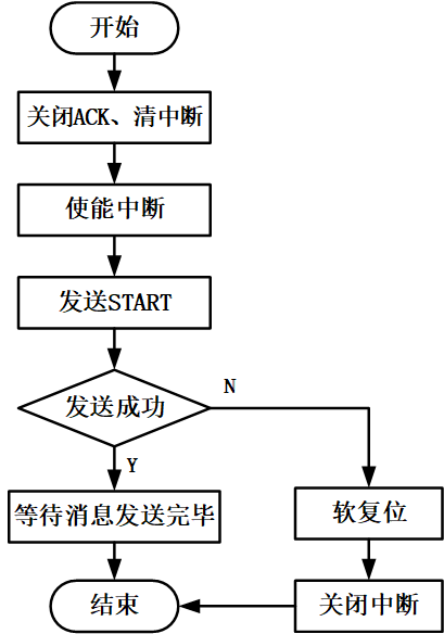

image-20240514125043775
在该传输中,先重启TWI设备,在配置需要传输的数据,使能TWI中断,然后启动TWI进行数据的传输,等待数据传输完毕。
