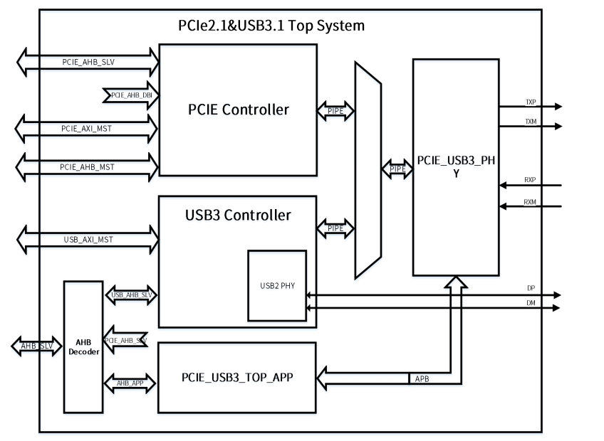

使用 combophy 的平台​
部分平台使用 combophy 复用 USB3.0 与 PCIe 的 SerDes PHY,框图如下
image-20240330102119120
其中 combophy为PCIe的phy配置节点,同样体现在 dtsi 中:

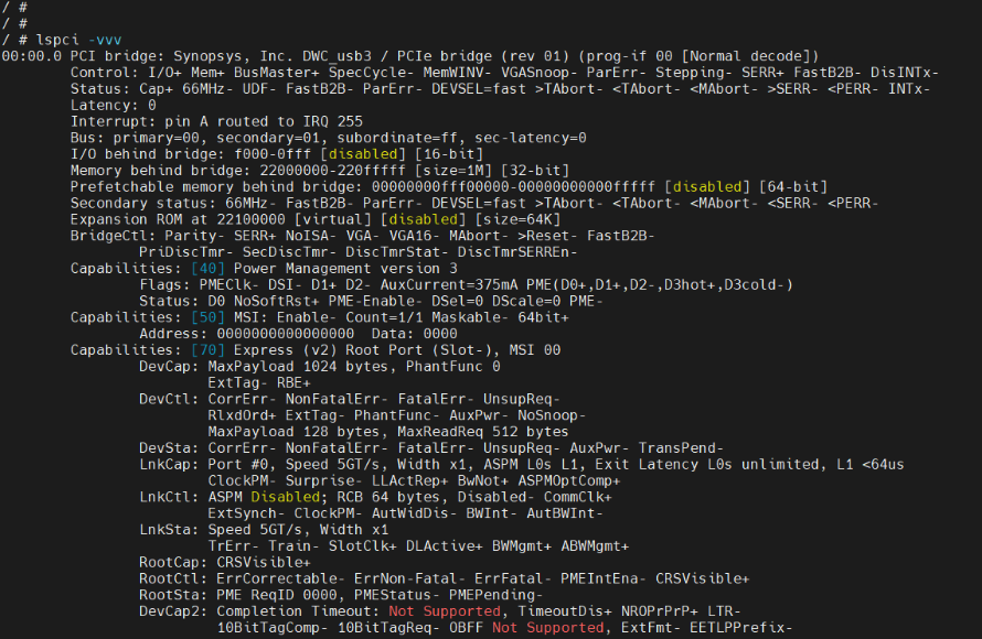

PCIe 常用调试方法​
PCIe常用调试工具​
lspci​
选项功能
-v显示PCIe设备的简略信息
-vv显示PCIe设备的详细信息
-vvv显示PCIe设备所有可解析的信息
-s只显示指定的PCIe设备,需要输入总线、插槽和功能号
-n显示PCIe设备的相关表示符,包括总线、插槽、功能号、设备类标识符、制造商标识符等
-d显示指定的PCIe设备,需要输入制造商标识符、设备标识符
-x以16进制显示配置空间的前64字节
-xx以16进制显示配置空间的前256字节
-xxx以16进制显示配置空间的整个4KB数据
