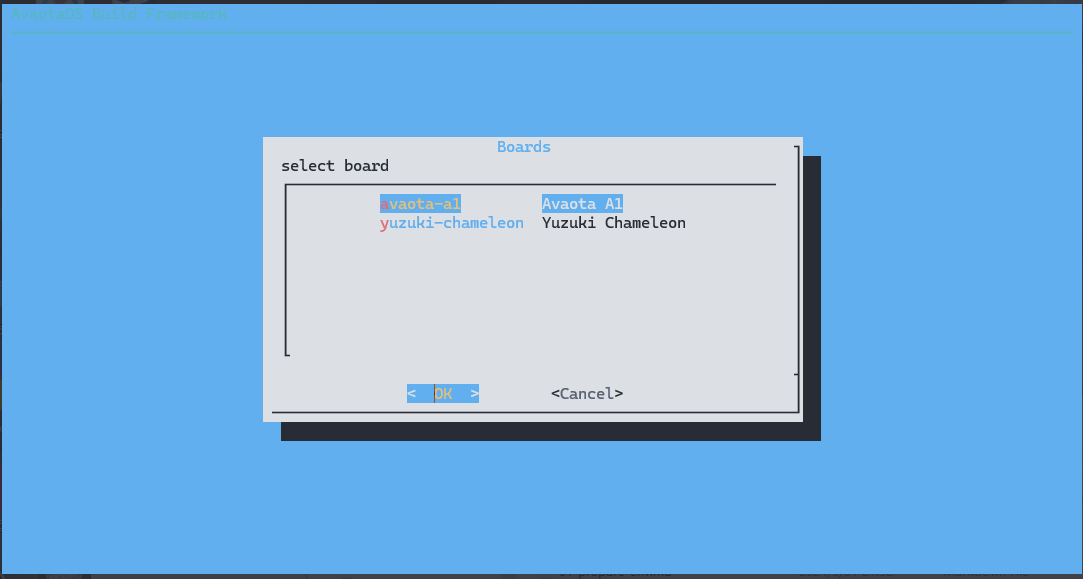

首先是选择开发板,这里选择 Avaota A1
image-20240613122850725

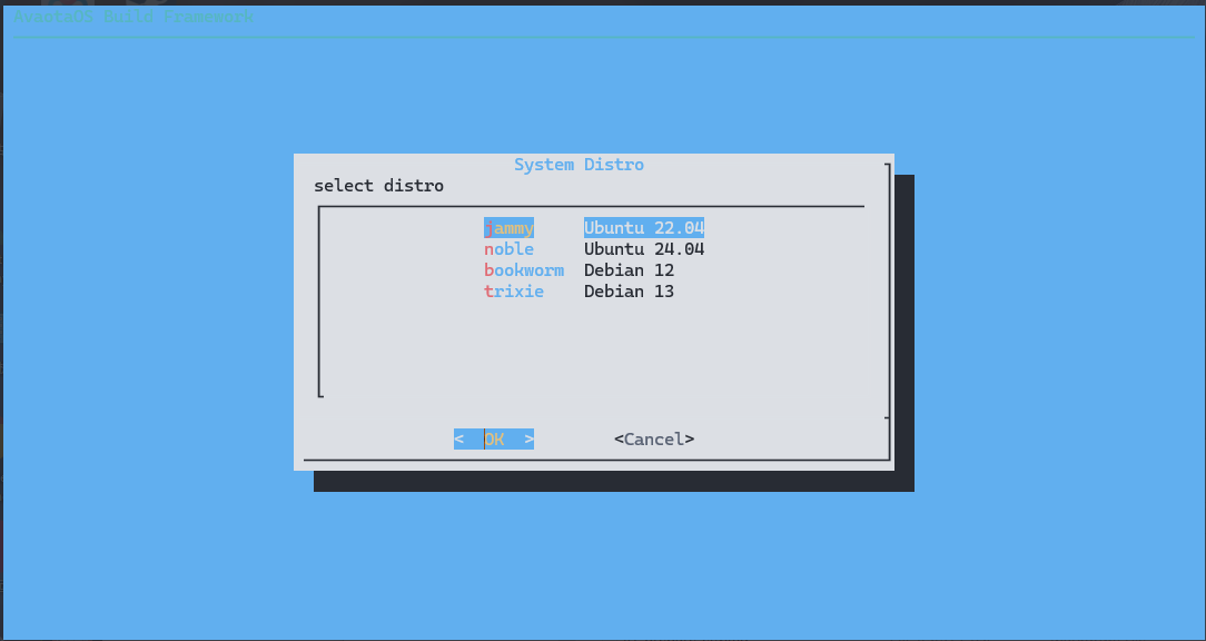

然后选择发行版,这里选择 Ubuntu 22.04 Jammy
image-20240613122911422

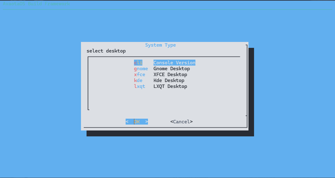

然后选择需要安装的桌面,这里就编译无桌面的 CLI 版本
image-20240613122945356

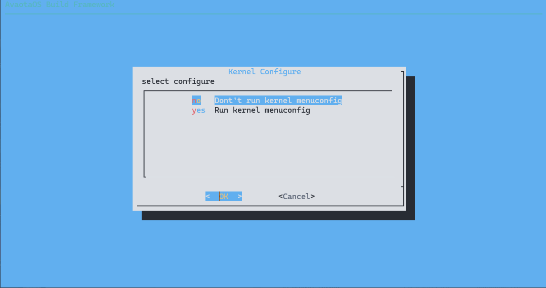

选择是否需要运行内核配置,这里就不配置了
image-20240613123012020

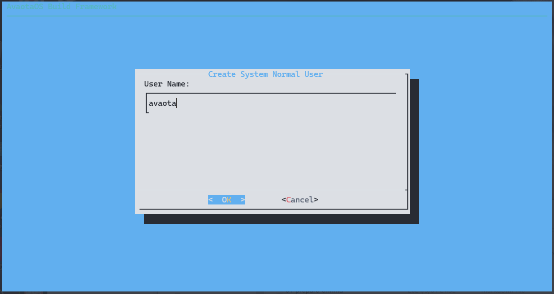

输入默认用户名
image-20240613123031939

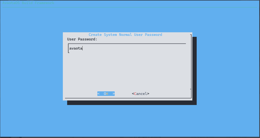

输入用户密码
image-20240613123044131

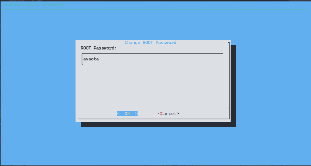

输入 ROOT 用户密码
image-20240613123057587

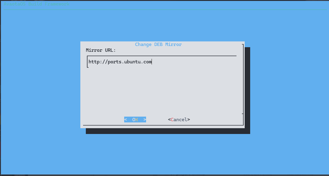

配置镜像源
image-20240613123111208

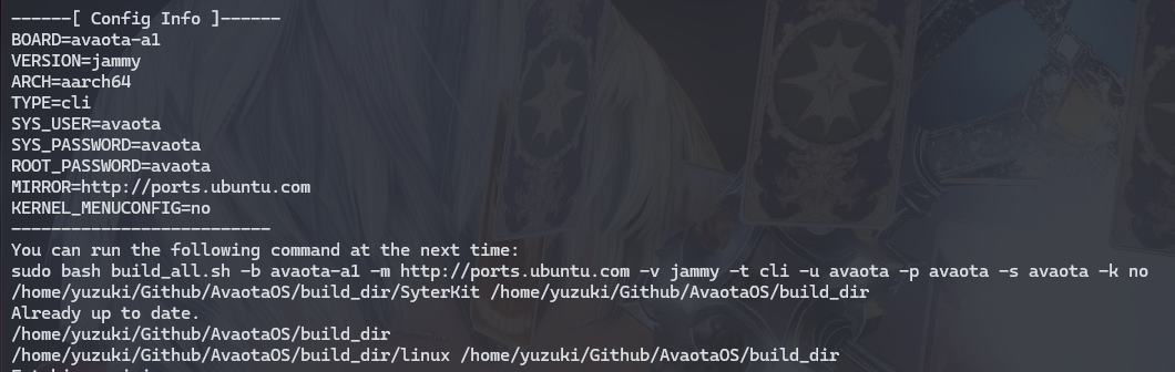

之后便开始编译
image-20240613123135565
