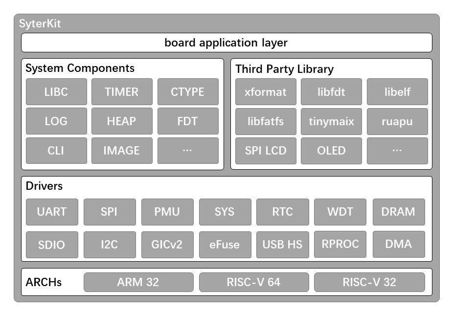

SyterKit 是一个纯裸机的开发框架,其运行于芯片的SRAM中,由BROM引导的一级程序。SytertKit适用于纯裸机核心开发,操作系统的引导,支持引导 FreeRTOS,RT-Thread,OpenSBI,U-Boot,Linux 内核。SyterKit 提供基础类库,精简的基础libc,以保证在有限的SRAM内实现最多的功能。
329269298-f6ffe47e-6274-43ff-9a74-4a5b7b81083e
