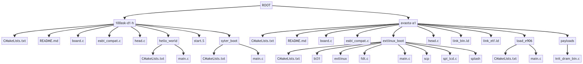

板级应用目录​
板级应用目录位于 board 文件夹内,其中以板级为文件夹,内有板级所属的应用。其格式如下:
├── 100ask-d1-h # 板级 100ask-d1-h
│ ├── CMakeLists.txt # 板级 100ask-d1-h 的编译脚本
│ ├── README.md # 板级介绍
│ ├── board.c # 板级公共配置
│ ├── eabi_compat.c # eabi 兼容函数
│ ├── head.c # 固件使用启动头
│ ├── hello_world # 应用 Hello World
│ │ ├── CMakeLists.txt # 应用 Hello World的编译脚本
│ │ └── main.c # 应用 Hello World的主程序
│ ├── start.S # 板级启动程序
│ └── syter_boot # 应用 syter boot
│ ├── CMakeLists.txt # 应用 syter boot 的编译脚本
│ └── main.c # 应用 syter boot 的主程序
└── avaota-a1 # 板级 avaota-a1
├── CMakeLists.txt # 板级 avaota-a1 的编译脚本
├── extlinux_boot # 应用 extlinux boot
│ ├── CMakeLists.txt # 编译脚本
│ ├── bl31 # BL31固件文件夹
│ │ └── bl31.bin # BL31固件二进制文件
│ ├── extlinux # extlinux配置文件夹
│ │ └── extlinux.conf # extlinux配置文件
│ ├── fdt.c # FDT(平面设备树)相关代码
│ ├── main.c # extlinux boot的主程序
│ ├── scp # SCP固件文件夹
│ │ └── scp.bin # SCP固件二进制文件
│ ├── spi_lcd.c # SPI LCD相关代码
│ └── splash # 启动画面固件文件夹
│ └── splash.bin # 启动画面固件二进制文件
├── link_bin.ld # 链接二进制文件的链接器脚本
├── link_elf.ld # 链接 ELF 文件的链接器脚本
├── load_e906 # 应用 load e906
│ └── main.c # load e906的主程序
└── payloads # 载荷文件夹
└── init_dram_bin.c # 初始化 DRAM 的二进制文件
其结构如图所示:
