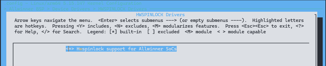

驱动配置​
HWSPINLOCK Drivers ->
<*> Hwspinlock support for Allwinner SoCs

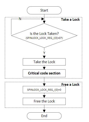

在多核系统中,Hwspinlock提供一种硬件同步机制,lock操作可以防止多处理器同时处理共享数据。保证数据的一致性。
当某处理器lock spinlock0,状态锁定后,执行特定的代码,完成后进行解锁,释放其他处理器进行读写操作。
image-20240330112502355

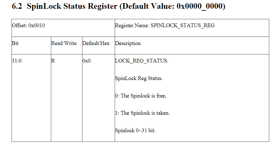

当处理器使用hwspinlock的时候,需要通过SPINLOCK_STATUS_REG寄存器读取hwspinlock状态。
  • 读操作:读SPINLOCK_LOCK_REG返回0时,说明进入locked状态;再次读SPINLOCK_STATUS_REG该状态位,返回1,说明已经成为locked状态
  • 写操作:当spinlock处于locked状态时,写SPINLOCK_LOCK_REG为0可转化为unlocked状态,其他状态写操作均无效
  • reset操作:reset操作后,默认为unlocked

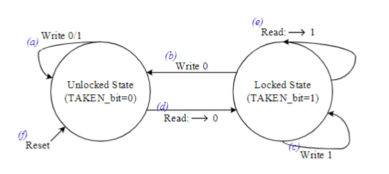

SPINLOCK状态机转换图
hwspinlock 状态​
  • 当spinlock处于unlocked状态时,写0/1均无效
  • 当spinlock处于unlocked状态,读操作,返回0说明进入locked状态
  • 当spinlock处于locked状态时,写0可转换为unlocked状态
  • 当spinlock处于locked状态,写1无效
  • 当spinlock处于locked状态时,再次读该状态位,返回1,说明已经是locked状态
  • reset操作后默认为unlocked状态
当Free lock动作产生(即lock状态由locked变为unlocked时),即可产生中断
切换状态​
  • SPINLOCKN_LOCK_REG(0~31)读0,进入locked状态
  • 执行应用代码,当前SPINLOCK_STATUS_REG对应位状态为1
  • SPINLOCKN_LOCK_REG(0~31)写0,进入unlocked状态,释放相应的spinlock
