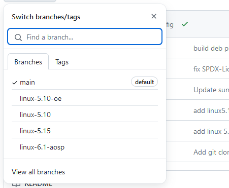

在 https://github.com/AvaotaSBC/linux 中,提供多个分支提供内核下载。
image-20240601172450391
这里如果需要下载 Linux 5.15 内核,则只需要如下命令
git clone https://github.com/AvaotaSBC/linux.git -b linux-5.15 --depth=1

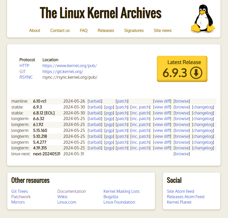

获取主线内核​
主线内核的发布位于:https://kernel.org/
image-20240601171851700
由于支持的内核版本为 5.15.153,需要前往内核打包Release页面下载,地址:https://cdn.kernel.org/pub/linux/kernel/v5.x/

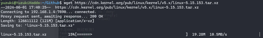

使用命令下载
wget https://cdn.kernel.org/pub/linux/kernel/v5.x/linux-5.15.153.tar.xz

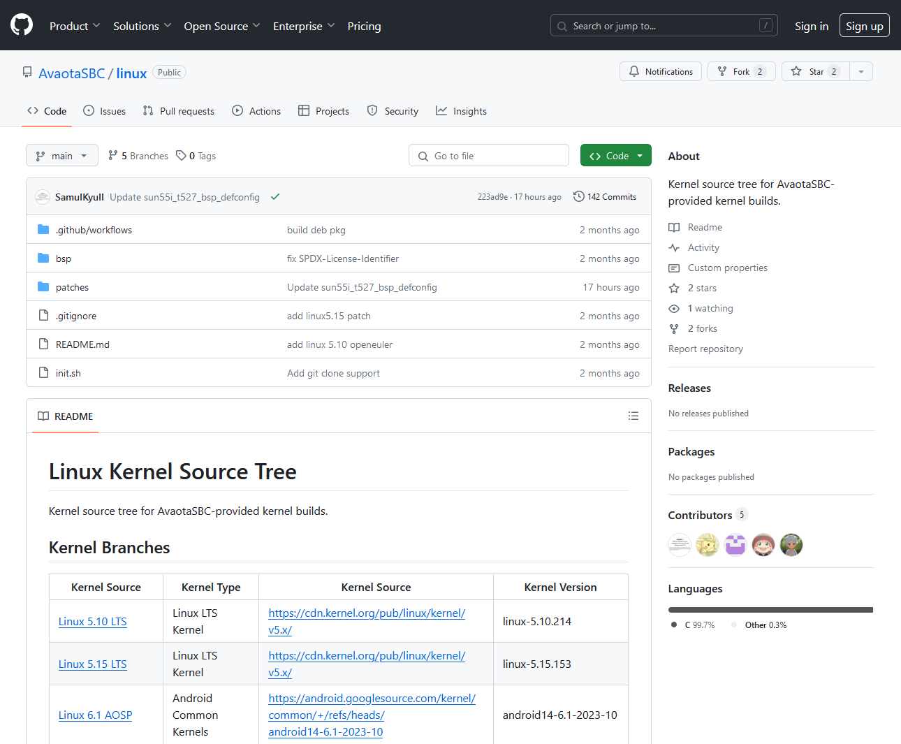

Avaota SBC 使用的内核 BSP 驱动位于:
image-20240601171354491
仓库中包括 bsp 驱动文件,patches 内核补丁,有一个 init.sh 作为内核源码合并的脚本。
