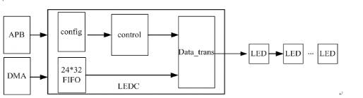

LED 典型电路如图所示,其中 DI 表示控制数据输入脚,DO 表示控制数据输出脚。DI 端接收从控制器传过来的数据,每个 LED 内部的数据锁存器会存储 24bit 数据,剩余的数据经过内部整形处理电路整形放大后通过 DO 端口开始转发输出给下一个级联的 LED。因此,每经过一个LED,数据减少 24bit。
image-20230324173621026
LED典型电路如上图所示,其中 DI 表示控制数据输入脚,DO 表示控制数据输出脚。DI 端接受从控制器传输过来的数据,每个 LED 内部的数据锁存器会存储 24bit (分别对应 R,G,B 三种颜色)数据,剩余的数据经过内部整形处理电路整形放大后通过 DO 端口开始转发输出给下一个级联的 LED 。因此,每经过一个 LED ,数据减少 24bit。
image-20240329003829327
image-20230324173635697

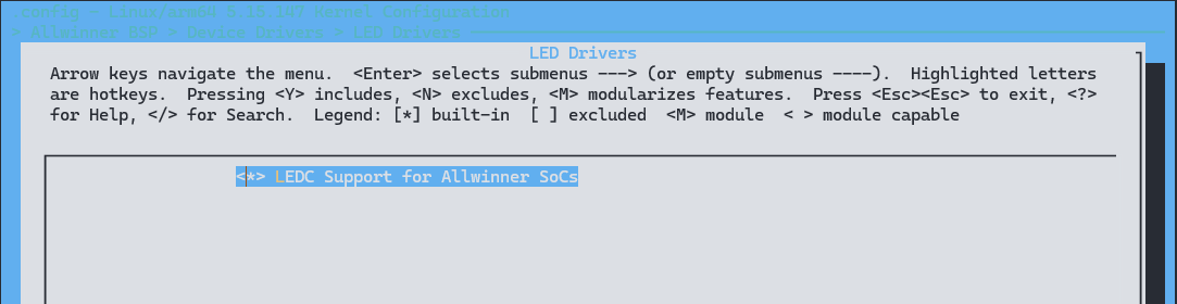

驱动配置​
驱动位于
LED Drivers ->
<*> LEDC Support for Allwinner SoCs
image-20240329004108251
