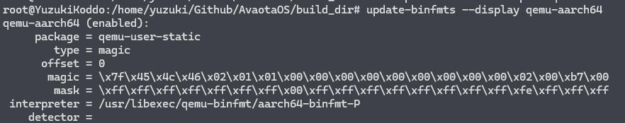

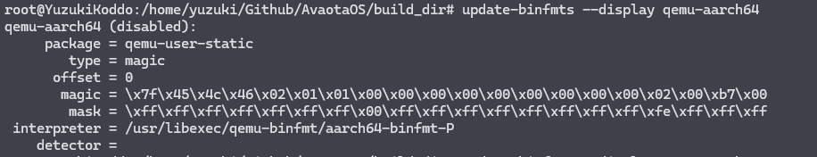

配置虚拟化工具​
信息
一般只有使用 WSL2 编译时需要如下配置,非则会出现: Exec format error
检查一下当前 binfmts 的 aarch64 配置
update-binfmts --display qemu-aarch64
image-20240615132455025
如果显示 disabled 请手动开启
sudo update-binfmts --import qemu-aarch64
开启后再次查看为 enabled
image-20240615132548469
