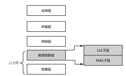

以太网是一种局域网通信技术,遵循IEEE802.3协议规范,包括10 Mbps、100 Mbps、1000 Mbps和10 Gbps等多种速率的以太网。以太网与TCP/IP协议族的物理层(L1)和数据链路层(L2)相关,其中数据链路层包括逻辑链路控制(LLC)和媒体访问控制(MAC)子层。以太网在TCP/IP协议族中的位置如下图所示:

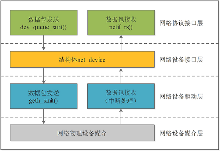

Linux 内核中网络设备框架如下图所示:
image-20240529160436935
  1. 网络协议接口层:向网络协议层提供统一的数据包收发接口,通过dev_queue_xmit()发送数据,并通过netif_rx()接收数据
  2. 网络设备接口层:向协议接口层提供统一的用于描述网络设备属性和操作的结构体net_device,该结构体是设备驱动层中各函数的容器。
  3. 网络设备驱动层:实现net_device中定义的操作函数指针(通常不是全部),驱动硬件完成相应动作。
  4. 网络设备媒介层:完成数据包发送和接收的物理实体,包括网络适配器和具体的传输媒介。

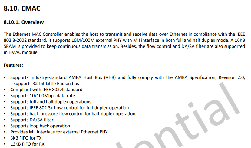

EMAC 控制器描述如下图所示,其主要特点为最高支持百兆网络。
image-20240529160919515

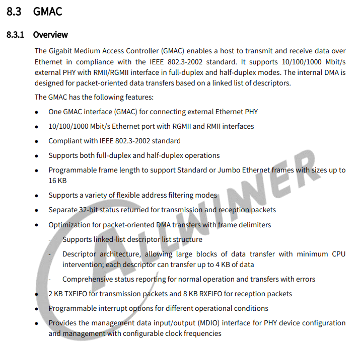

GMAC 控制器描述如下图所示,其支持最高千兆网络。
image-20240529161449108

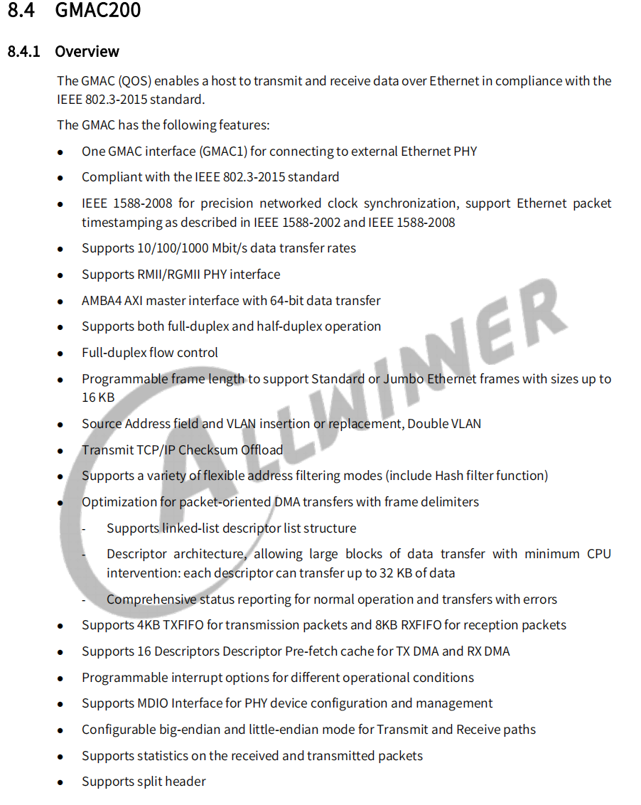

GMAC-200 配置说明​
GMAC-200 控制器描述如下,其支持标准更新更丰富,其使用的是内核标准 stmmac 驱动。
image-20240531202703980

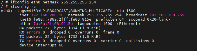

  • -a:显示全部接口信息;
  • -s:显示摘要信息;
显示摘要信息

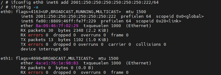

  • add/del:添加对应网口的ipv6地址;
添加ipv6地址
  • netmask:设置子网掩码;
设置子网掩码
  • hw:设置mac地址;
设置mac地址

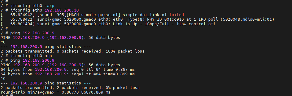

  • arp:打开或者关闭对应网口是否支持arp功能,如下图所示,关闭arp协议,ping不通,打开之后就可以ping通;
image-20240531202454733

  • 指定双方IP地址为同一网段,例如:测试板卡 ifconfig eth0 192.168.200.10,对端:ifconfig eth0 192.168.200.9,PC的IP地址修改请参考7.2章节;
  • 发送测试:对端输入iperf -s -i 1,测试板卡输入iperf -c 192.168.200.9 -i 1 -t 60;
  • 接收测试:测试板卡输入iperf -s -i 1,对端输入iperf -c 192.168.200.10 -i 1 -t 60。

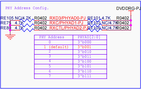

  • 处理 PHY 地址变更:结合原理图上 PHYADD 相关引脚的电平,将 PHY 地址配置到设备树的 phy 子节点的 reg 属性中。如果无法确定 PHY 地址,有以下两种方法可以获取:
    • 使用mii_reg 工具手动读取对应地址的 PHY 寄存器,若能正确读取到寄存器(例如 phyid 寄存器),则表示 PHY 的地址为当前地址。

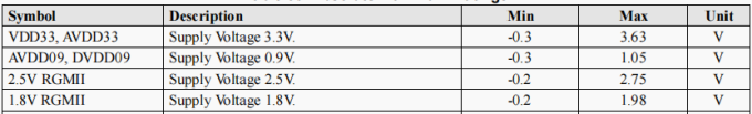

  • 电压检查:用万用表测试电压,需满足规格书要求。对于PHY,需要检查PHY的电源电压和IO供电,以RTL8211,为例,VDD与IO供电要求如下:
image-20240531201752643

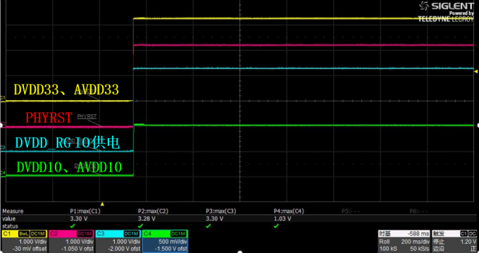

  • 上电时序(示波器测量)、电压值(万用表测量)满足规格书要求。

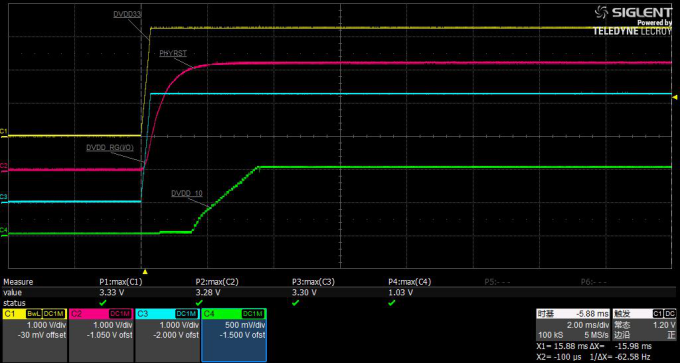

  • 上电波形检查:用示波器测试电源供电和IO供电的上电波形,核对是否存在电压过冲或跌落;若有电压波动,要求不能超过规格书的电压要求的范围,否则PHY可能工作异常;
image-20240531201821454
  • 上电时序检查:根据规格书,确定PHY的上电时序是否正常;
image-20240531201830160

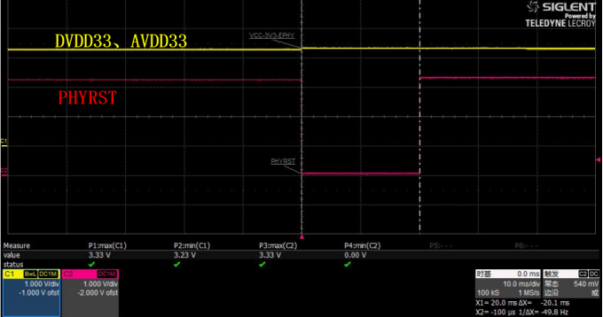

PHY 复位检查​
用示波器测试上电波形是否满足规格书要求的Reset时序,一般要求PHYRST拉低10ms。示波器测量实际波形如下,实测PHYRSTB低电平为20.1ms,满足时序要求:
image-20240531201850467

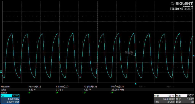

时钟检查​
PHY的基准时钟一般由晶振或SOC 25M_CLK提供,用示波器测试信号是否存在,频率偏差是否过大:
image-20240531201905027

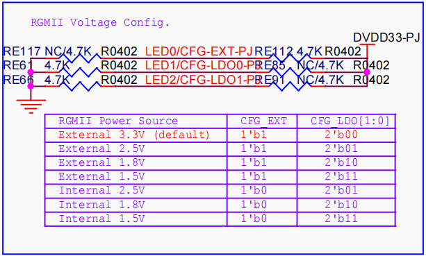

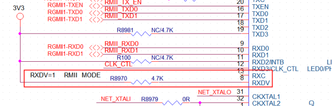

外围电路配置​
根据PHY规格书检查电路配置,如rtl8211,其兼容了RGMII和GMII两个模式,IO电压可以配置为3.3V、2.5V、1.8V、1.5V等,需要通过外围电路配置,若配置错误,可能引起工作异常;
  • 信号检查:检查SOC端输出信号(RMII与RGMII)是否存在错接,少接的情况;
  • PHY地址检查:确认是否与软件设定相匹配;
image-20240531202000631

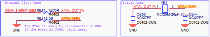

  • 时钟配置以选择晶振输入或SOC 25M时钟输入;
    • 其中使用PHY使用SOC时钟输入时,XTAL-IN引脚需要接GND;
image-20240531201943524
  • IO电压配置:要求SOC IO供电与PHY IO供电相匹配;
image-20240531201953873

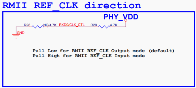

  • 参考时钟配置:以RTL8201为例,REF_CLK 下拉,表示时钟输出;
image-20240531202010960
