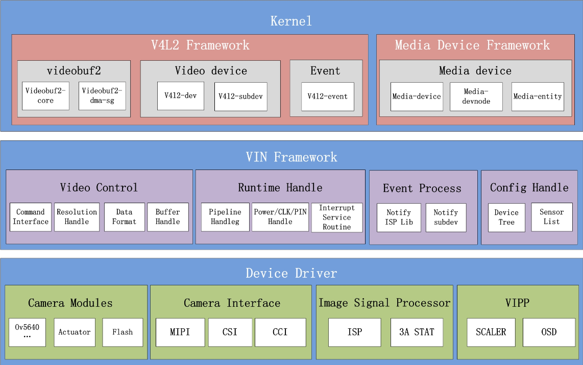

模块框架
V驱动可以分为Kernel层、Video Input Framework、Device Driver层。
这是有关嵌入式 Linux 内核视频驱动层、Video Input Framework 层和设备驱动层的描述。以下是针对这些内容的一些简要解释:
Kernel层
- Linux内核视频驱动第二版(Video for Linux Two)是用于嵌入式 Linux 系统的视频设备驱动框架。
- 该框架适用于管理收音机、视频编解码、视频捕获以及视频输出设备的驱动。
- 通过提供/dev/videoX节点,应用程序可以对视频流和设备进行控制操作。
- Media Device Framework是用于多媒体设备的管理框架。
- 该框架用于管理设备拓扑结构,并提供/dev/mediaX节点,以便应用程序可以获取媒体设备拓扑结构,并通过 API 控制子设备间的数据流向。
Video Input Framework层
- Video Control处理视频命令(例如分辨率协商、数据格式处理和缓冲区管理)。
- Runtime Handle进行运行时管理,包括管道管理、系统资源管理和中断调度等。
- Event Process管理事件,包括上层调用和中断等事件的接收与分发。
- Config Handle进行配置管理,包括硬件拓扑结构和模组自适应列表等。
Device Driver层
- Camera Modules是指图像传感器、对焦电机、闪光灯等驱动。
- Camera Interface是指MIPI、Sub-Lvds、HiSpi、Bt656、Bt601、Bt1120、DC等接口驱动。
- Image Signal Processor是指图像处理器驱动,包括基本处理模块驱动和3A统计驱动。
- Video Input Post Processor是指视频输入后处理,包括缩放器、OSD等。

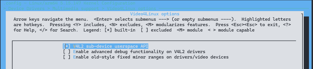

Linux 内核模块配置
Device Drivers ->
{*} Multimedia support --->
Video4Linux options --->
[*] V4L2 sub-device userspace API

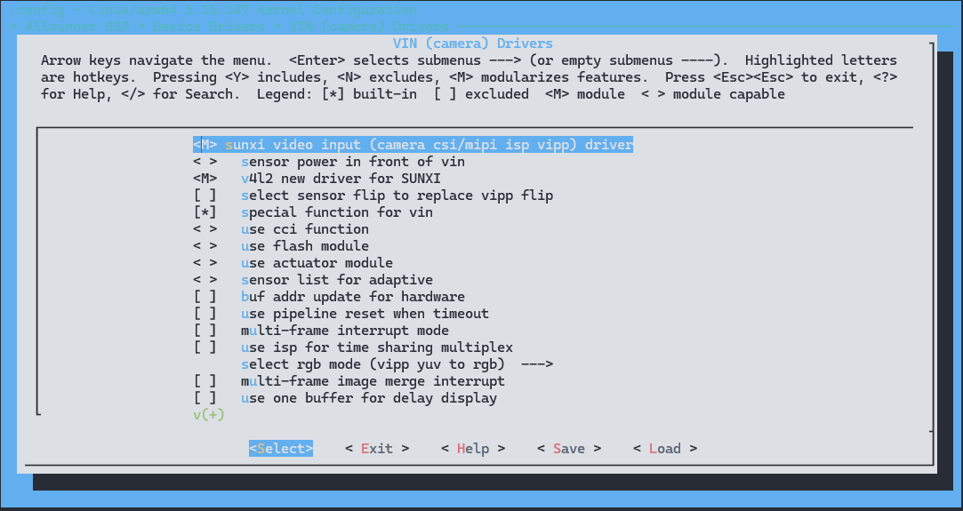

VIN 模块配置
VIN (camera) Drivers ->
<M> sunxi video input (camera csi/mipi isp vipp) driver
< > sensor power in front of vin
<M> v4l2 new driver for SUNXI
[ ] select sensor flip to replace vipp flip
[*] special function for vin
< > use cci function
< > use flash module
< > use actuator module
< > sensor list for adaptive
[ ] buf addr update for hardware
[ ] use pipeline reset when timeout
[ ] multi-frame interrupt mode
[ ] use isp for time sharing multiplex
select rgb mode (vipp yuv to rgb) --->
(X) vipp yuv to rgb
( ) sensor output rgb
[ ] multi-frame image merge interrupt
[ ] use one buffer for delay display
[*] use IOMMU for memery alloc
[*] ISP 3D denoise module
[ ] ISP 3D denoise long time frame
[ ] ISP 3D denoise reduces buf size by compression
select d3d mode (use d3d pkg mode) --->
(X) use d3d pkg mode
( ) use d3d lbc mode
[ ] ISP WDR module
[ ] sensor same i2c addr
[ ] use vin sdram dfs
[ ] use ISP server from melis
[ ] vin and isp init in melis
sensor driver select --->
< > use rn6854m driver
<M> use nvp6158c driver
< > use gc02m1b driver
< > use gc02m1 driver
< > use gc030a driver
这段代码是Linux内核中针对VIN(视频输入)驱动的配置选项,主要用于配置与摄像头相关的驱动和功能。
VIN (camera) Drivers: VIN(视频输入)驱动程序配置<M> sunxi video input (camera csi/mipi isp vipp) driver: 启用sunxi视频输入驱动,支持摄像头的CSI/MIPI接口以及ISP/VIPP功能。< > sensor power in front of vin: 关闭VIN前端的传感器供电。<M> v4l2 new driver for SUNXI: 启用SUNXI的v4l2新驱动程序,用于视频采集设备的通用接口。[ ] select sensor flip to replace vipp flip: 未选择使用传感器翻转来替代VIPP翻转功能。[*] special function for vin: 启用VIN的特殊功能。< > use cci function: 不使用CCI(Camera Control Interface)功能。< > use flash module: 不使用闪光灯模块。< > use actuator module: 不使用驱动模块。< > sensor list for adaptive: 未选择传感器列表自适应功能。[ ] buf addr update for hardware: 不更新硬件的缓冲区地址。[ ] use pipeline reset when timeout: 在超时时不使用管道复位。[ ] multi-frame interrupt mode: 未启用多帧中断模式。[ ] use isp for time sharing multiplex: 不使用ISP进行时间共享复用。- 选择RGB模式(vipp yuv to rgb) --->
(X) vipp yuv to rgb: 使用VIPP将YUV转换为RGB模式。( ) sensor output rgb: 传感器直接输出RGB模式。
[ ] multi-frame image merge interrupt: 未启用多帧图像合并中断。[ ] use one buffer for delay display: 未使用单个缓冲区进行延迟显示。[*] use IOMMU for memery alloc: 使用IOMMU进行内存分配。[*] ISP 3D denoise module: 启用ISP 3D降噪模块。[ ] ISP 3D denoise long time frame: 未启用ISP 3D降噪长时间帧功能。[ ] ISP 3D denoise reduces buf size by compression: 未启用ISP 3D降噪通过压缩减小缓冲区大小功能。
- 选择D3D模式(use d3d pkg mode) --->
(X) use d3d pkg mode: 使用D3D包模式。( ) use d3d lbc mode: 不使用D3D LBC模式。
[ ] ISP WDR module: 未启用ISP WDR模块。[ ] sensor same i2c addr: 未选择传感器具有相同的I2C地址。[ ] use vin sdram dfs: 不使用VIN的SDRAM DFS功能。[ ] use ISP server from melis: 不使用来自melis的ISP服务器。[ ] vin and isp init in melis: VIN和ISP在melis中未初始化。- 传感器驱动程序选择 --->
< > use rn6854m driver: 未选择使用rn6854m驱动程序。<M> use nvp6158c driver: 选择使用nvp6158c驱动程序。< > use gc02m1b driver: 未选择使用gc02m1b驱动程序。< > use gc02m1 driver: 未选择使用gc02m1驱动程序。< > use gc030a driver: 未选择使用gc030a驱动程序。

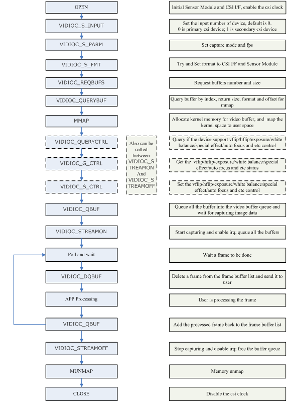

VIDIOC_DQBUF
参数
缓冲类型、索引和内存映射类型(struct v4l2_buffer *buf)
struct v4l2_buffer 与 VIDIOC_QUERYBUF 中的结构相同
返回值
成功:0;失败:失败代码
描述
此操作将驱动程序中已经填充好数据的缓冲区出列,以供应用程序使用。应用程序根据索引来识别缓冲区,此时 m.offset 表示缓冲区对应的物理地址。
VIDIOC_QBUF
参数
返回值
成功:0;失败:失败代码
描述
此操作将用户空间中已经处理过的缓冲区重新入队,交由驱动程序填充数据。应用程序根据索引来识别缓冲区。
VIDIOC_STREAMON
参数
缓冲区类型(enum v4l2_buf_type *type)
返回值
成功:0;失败:失败代码
描述
在这里,缓冲区类型应为V4L2_BUF_TYPE_VIDEO_CAPTURE_MPLANE。运行此ioctl命令将所有缓冲区入队列,并启动CSIC DMA硬件中断,每次中断表示一帧缓冲区数据已填充完毕。
VIDIOC_STREAMOFF
参数
返回值
成功:0;失败:失败代码
描述
在这里,缓冲区类型应为V4L2_BUF_TYPE_VIDEO_CAPTURE_MPLANE。运行此ioctl命令将停止视频捕获,清空帧缓冲区队列,并释放视频缓冲区。

static int req_frame_buffers(void)
unsigned int i;
struct v4l2_requestbuffers req;
struct v4l2_exportbuffer exp;
struct v4l2_plane *v4l2_plane_size;
CLEAR(req);
req.count = req_frame_num;
req.type = V4L2_BUF_TYPE_VIDEO_CAPTURE_MPLANE;
req.memory = V4L2_MEMORY_MMAP;
if (-1 == ioctl(fd, VIDIOC_REQBUFS, &req)) {
printf("VIDIOC_REQBUFS error\n");
if (buffers) {
free(buffers);
buffers = NULL;
buffers = calloc(req.count, sizeof(*buffers));
for (n_buffers = 0; n_buffers < req.count; ++n_buffers) {
struct v4l2_buffer buf;
CLEAR(buf);
buf.type = V4L2_BUF_TYPE_VIDEO_CAPTURE_MPLANE;
buf.memory = V4L2_MEMORY_MMAP;
buf.index = n_buffers;
buf.length = nplanes;
buf.m.planes =
(struct v4l2_plane *)calloc(nplanes,
sizeof(*v4l2_plane_size));
if (buf.m.planes == NULL) {
printf("buf.m.planes calloc failed!\n");
if (-1 == ioctl(fd, VIDIOC_QUERYBUF, &buf)) {
printf("VIDIOC_QUERYBUF error\n");
free(buf.m.planes);
for (i = 0; i < nplanes; i++) {
buffers[n_buffers].length[i] = buf.m.planes[i].length;
buffers[n_buffers].start[i] =
mmap(NULL,/* start anywhere */
buf.m.planes[i].length,
PROT_READ | PROT_WRITE,/* required */
MAP_SHARED, /* recommended */
fd, buf.m.planes[i].m.mem_offset);
if (buffers[n_buffers].start[i] == MAP_FAILED) {
printf("mmap failed\n");
free(buf.m.planes);
CLEAR(exp);
exp.type = V4L2_BUF_TYPE_VIDEO_CAPTURE_MPLANE;
exp.index = n_buffers;
exp.plane = i;
exp.flags = O_CLOEXEC;
if (-1 == ioctl(fd, VIDIOC_EXPBUF, &exp)) {
printf("VIDIOC_EXPBUF error\n");
printf("buffer %d plane %d DMABUF fd is %d\n", n_buffers, i, exp.fd);
free(buf.m.planes);
for (i = 0; i < n_buffers; ++i) {
CLEAR(buf);
buf.index = i;
buf.m.planes =
if (-1 == ioctl(fd, VIDIOC_QBUF, &buf)) {
printf("VIDIOC_QBUF failed\n");
free(buf.m.planes);
free(buf.m.planes);

demo的调用流程如下图:

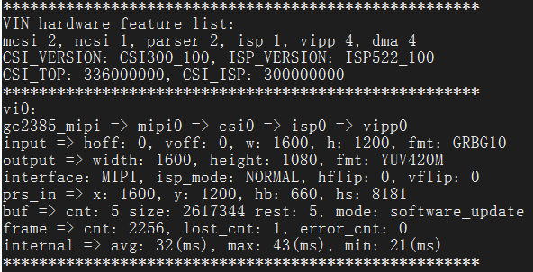

VI节点状态查看及关键信息说明:
- 状态查看路径:当系统打开 DEBUG_FS 编译宏时,可以使用
cat /sys/kernel/debug/mpp/vi;否则可以使用cat /sys/devices/platform/soc@2900000/2000800.vind/vi。 - VI节点保存的是当前或上一次工作的状态信息。
VI节点关键信息说明:
- CSI_TOP、CSI_ISP:分别对应CSI和ISP的工作频率。
- Input行:表示CSI接收到的图片尺寸,fmt表示输入数据的格式。
- Output行:表示CSI输出尺寸。如果使用了缩放或裁剪,输入输出尺寸可能不一致。fmt表示数据的输出格式。
- 最后一行:包含平均帧间隔、最大帧间隔和最小帧间隔。根据这些信息可以计算得出帧率,在调试帧率时可以参考。

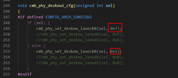

Deskew(数据时序校准)调整方法
方法一:在 vin-mipi/combo_csi/combo_csi_reg.c 中修改
可以通过修改 vin-mipi/combo_csi/combo_csi_reg.c 文件中对应通道的 deskew 默认值来调整 Deskew。
方法二:通过直接设置寄存器进行修改
可以通过使用 echo 命令将修改后的值写入相应的寄存器,示例命令如下:
echo [寄存器地址] [寄存器的值] > /sys/class/sunxi_dump/write
调整策略
建议尝试将值设置为 0、2、5、7,然后根据实际情况选择最适合的值。调整范围为 0x0 到 0xf。
