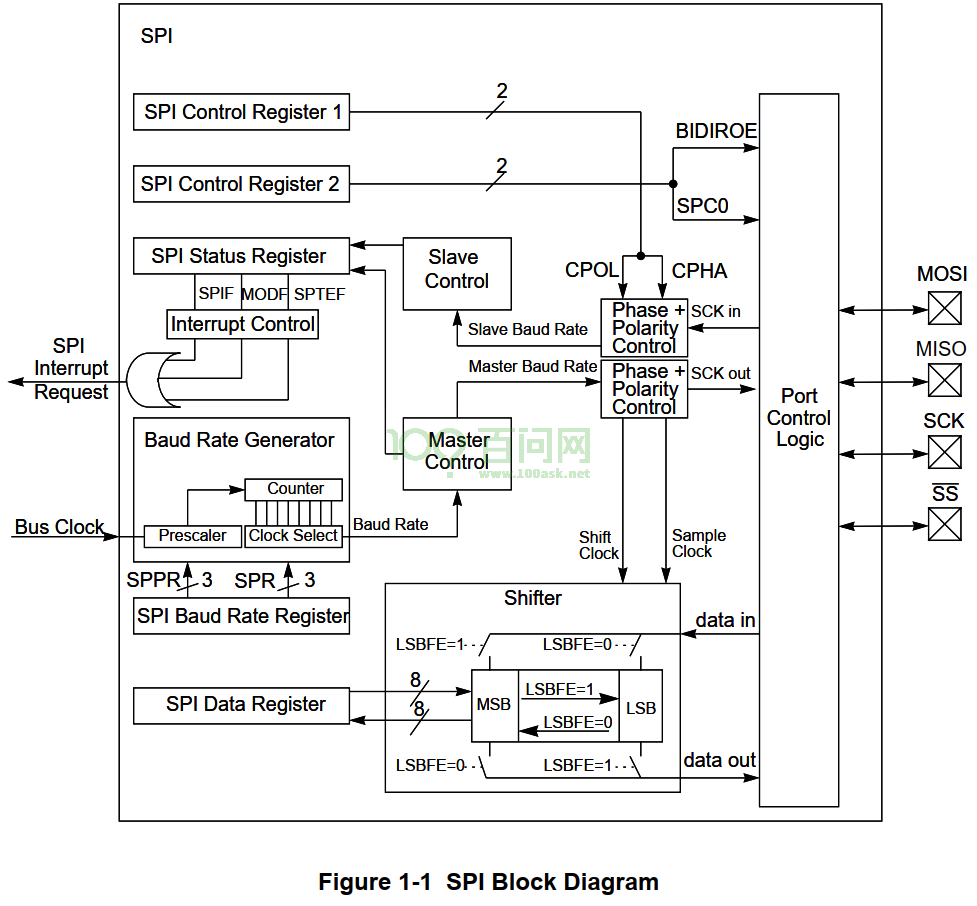

1.2 SPI控制器内部结构​
这个图等我们看完后面的SPI协议,再回过头来讲解:
image-20220216121534549
