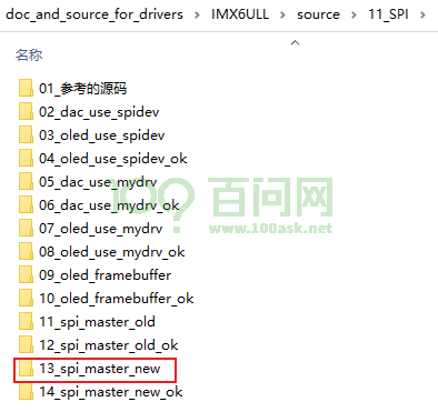

21_编写SPI_Master驱动程序_新方法
本节源码: image-20220614165137206
