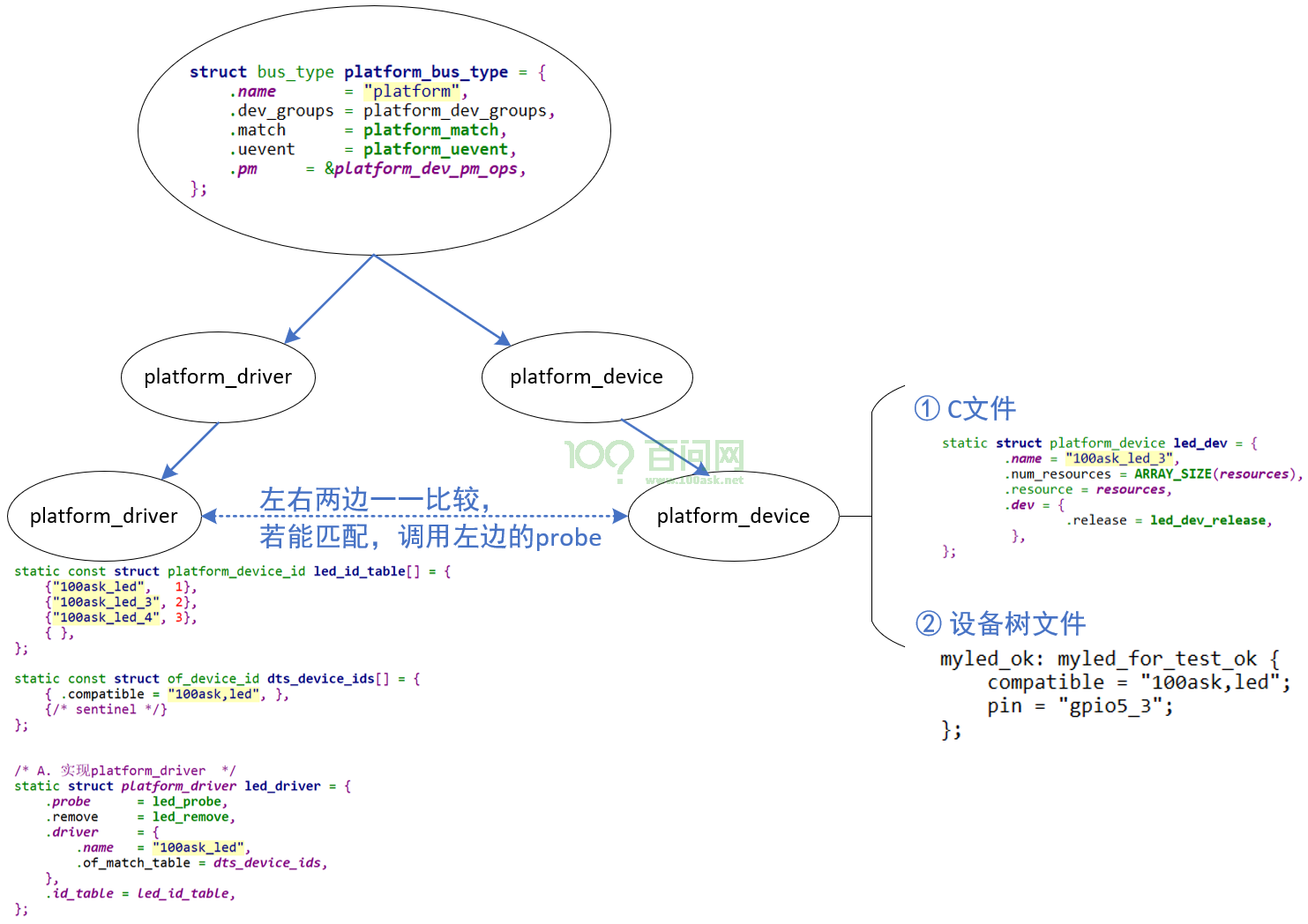

Linux驱动程序开始基于"平台总线设备驱动"模型,把驱动程序分成2边:
  • 左边注册一个platform_driver结构体,里面是比较固定的、通用的代码
  • 右边注册一个platform_device结构体,里面是硬件资源
    • 可以在C文件中注册platform_device
    • 也可以使用设备树创建一个节点,内核解析设备树时注册platform_device
image-20220217150949592

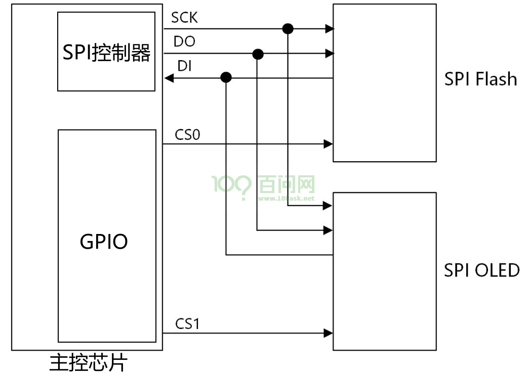

SPI子系统中涉及2类硬件:SPI控制器、SPI设备。
SPI控制器有驱动程序,提供SPI的传输能力。
SPI设备也有自己的驱动程序,提供SPI设备的访问能力:
  • 它知道怎么访问这个设备,它知道这个设备的数据含义是什么
  • 它会调用SPI控制器的函数来收发数据。

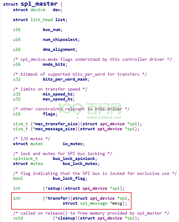

Linux中使用spi_master结构体描述SPI控制器,里面最重要的成员就是transfer函数指针:
image-20220217152328571

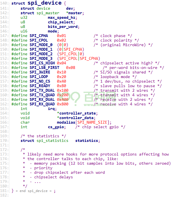

2.2 SPI设备数据结构​
参考内核文件:include/linux/spi/spi.h
Linux中使用spi_device结构体描述SPI设备,里面记录有设备的片选引脚、频率、挂在哪个SPI控制器下面:
image-20220217154345923

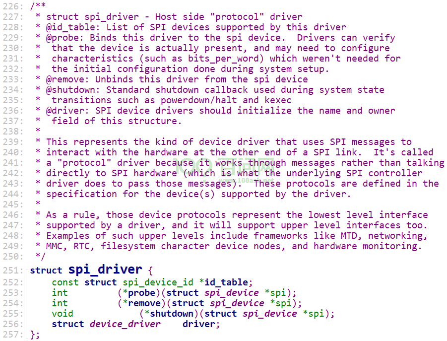

2.3 SPI设备驱动​
Linux中使用spi_driver结构体描述SPI设备驱动:
image-20220217160607732

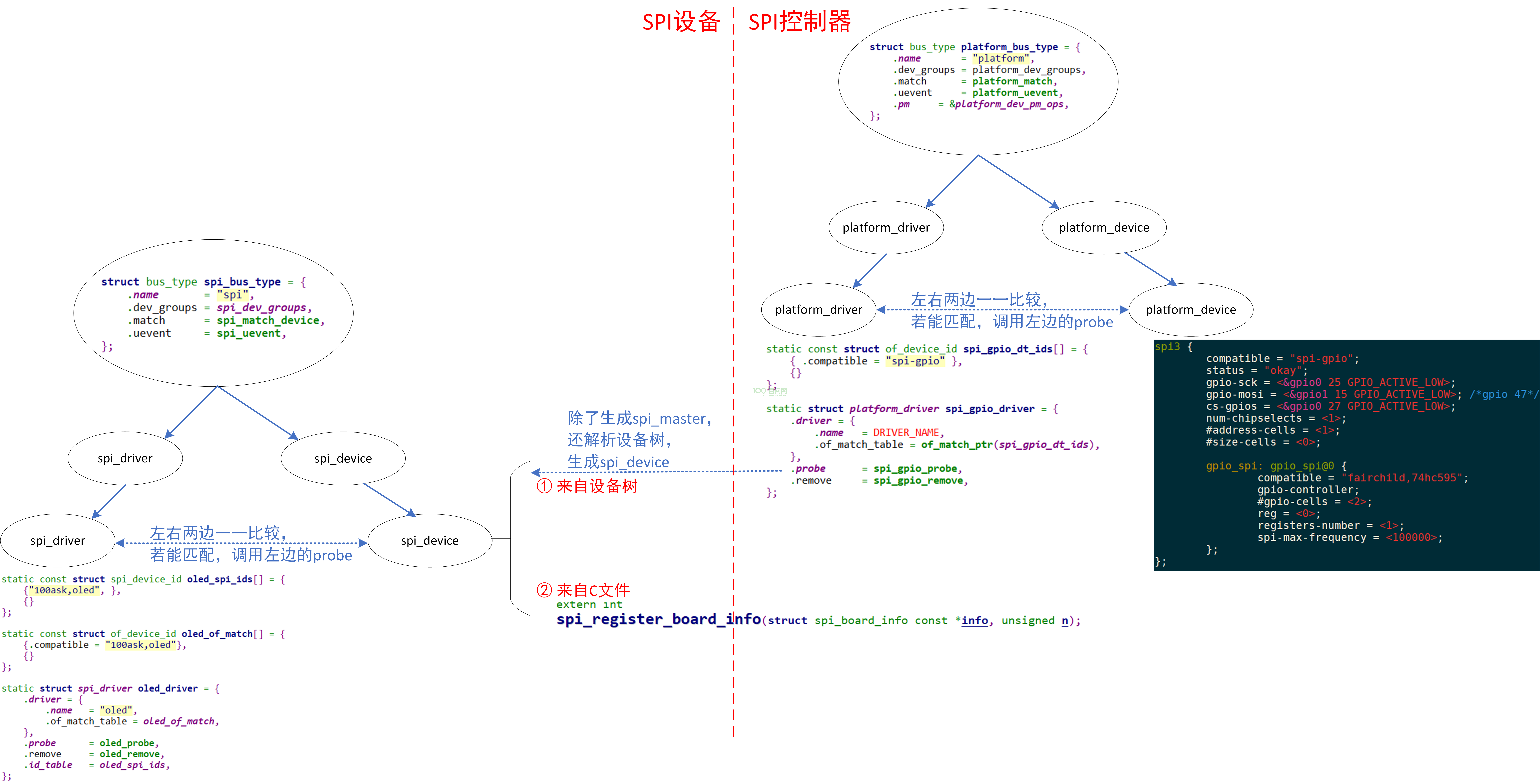

3.1 SPI控制器驱动程序​
SPI控制器的驱动程序可以基于"平台总线设备驱动"模型来实现:
  • 在设备树里描述SPI控制器的硬件信息,在设备树子节点里描述挂在下面的SPI设备的信息
  • 在platform_driver中提供一个probe函数
    • 它会注册一个spi_master
    • 还会解析设备树子节点,创建spi_device结构体
3.2 SPI设备驱动程序​
跟"平台总线设备驱动模型"类似,Linux中也有一个"SPI总线设备驱动模型":
  • 左边是spi_driver,使用C文件实现,里面有id_table表示能支持哪些SPI设备,有probe函数
  • 右边是spi_device,用来描述SPI设备,比如它的片选引脚、频率
    • 可以来自设备树:比如由SPI控制器驱动程序解析设备树后创建、注册spi_device
    • 可以来自C文件:比如使用spi_register_board_info创建、注册spi_device
