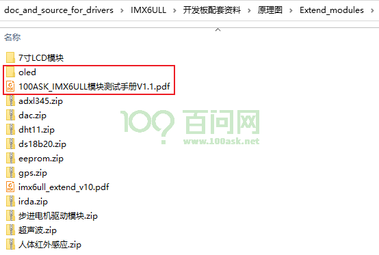

  • 源码:
    image-20220427090822149

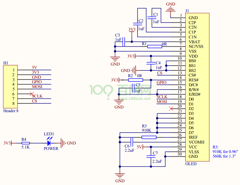

1. 硬件​
1.1 原理图​

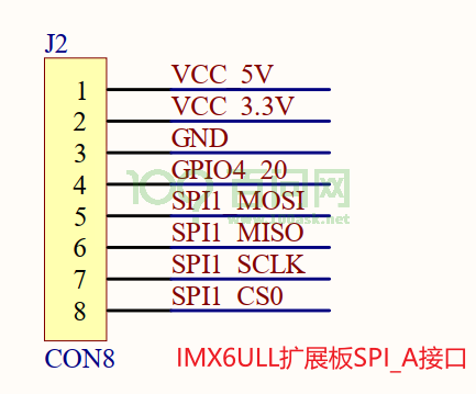

IMX6ULL:
image-20220316120535482

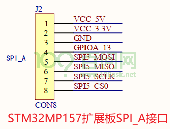

STM32MP157:
image-20220316120427564
原理图:
image-20220314114847437
1.2 连接​

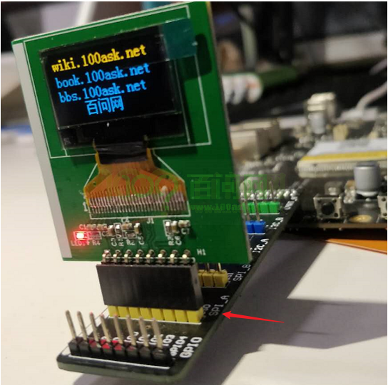

无论是使用IMX6ULL开发板还是STM32MP157开发板,都有类似的扩展板。把OLED模块接到扩展板的SPI_A插座上,如下:
image-20220314115446373

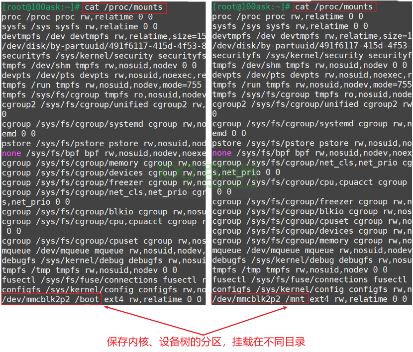

    由于版本变化,STM32MP157单板上烧录的系统可能有细微差别。 在开发板上执行cat /proc/mounts后,可以得到两种结果(见下图):
    • mmcblk2p2分区挂载在/boot目录下(下图左边):无需特殊操作,下面把文件复制到/boot目录即可
    • mmcblk2p2挂载在/mnt目录下(下图右边)
  • 在视频里、后面文档里,都是更新/boot目录下的文件,所以要先执行以下命令重新挂载:
    • mount /dev/mmcblk2p2 /boot
