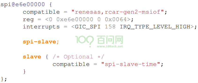

1. 设备树​
Linux 5.4中IMX6ULL的设备树代码里,并未支持slave模式,下图是摘自《Linux_as_an_SPI_Slave_Handouts.pdf》:
image-20220704173545434

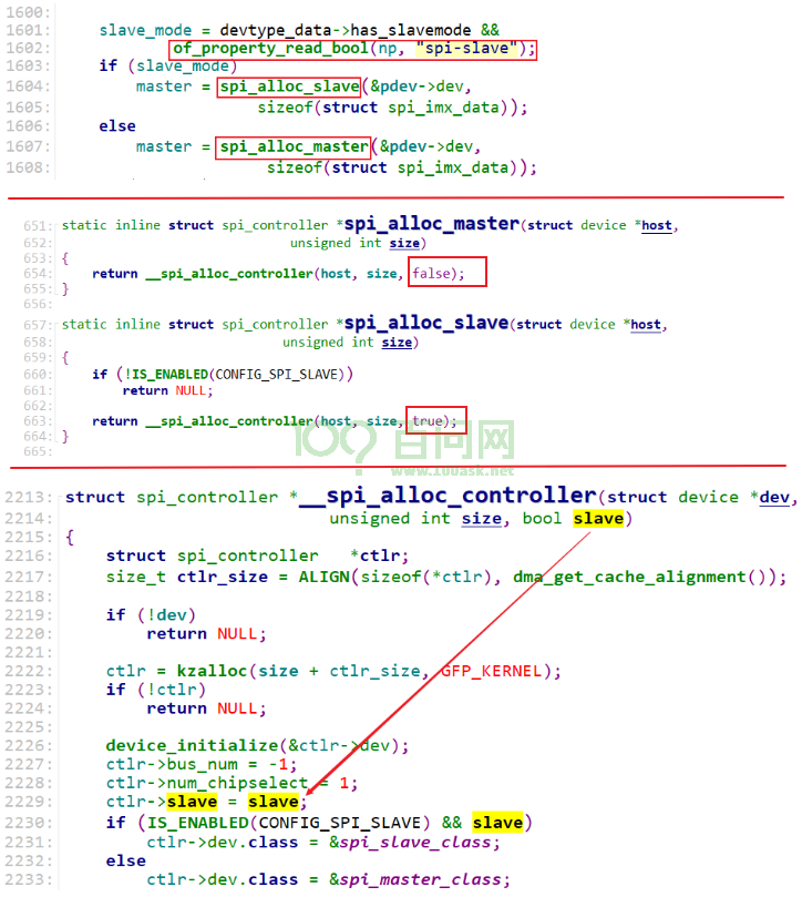

2.1 分配一个spi_controller​
image-20220704164743728

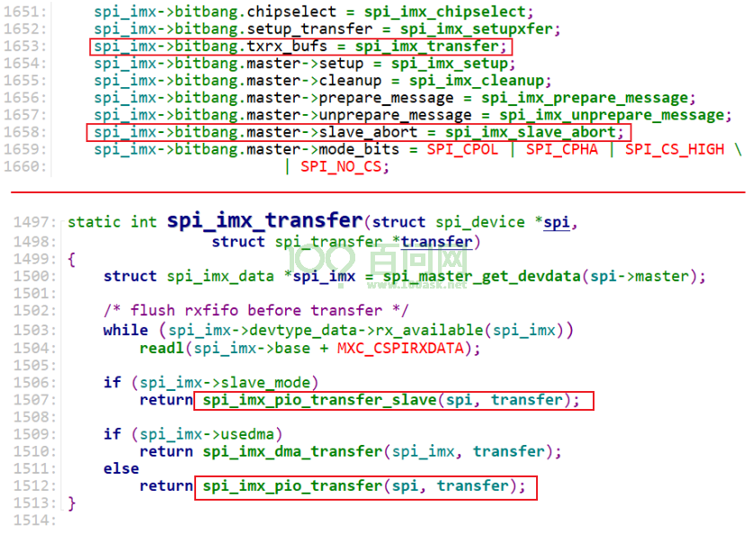

工作于slave模式时,跟master模式最大的差别就是如下函数不一样:
  • bitbang.txrx_bufs函数不一样
    • 在IMX6ULL中,这个函数为spi_imx_transfer,里面对master、slave模式分开处理
    • master模式:使用spi_imx_pio_transfer函数
    • slave模式:使用spi_imx_pio_transfer_slave函数
  • 增加了bitbang.master->slave_abort函数
image-20220704170732231

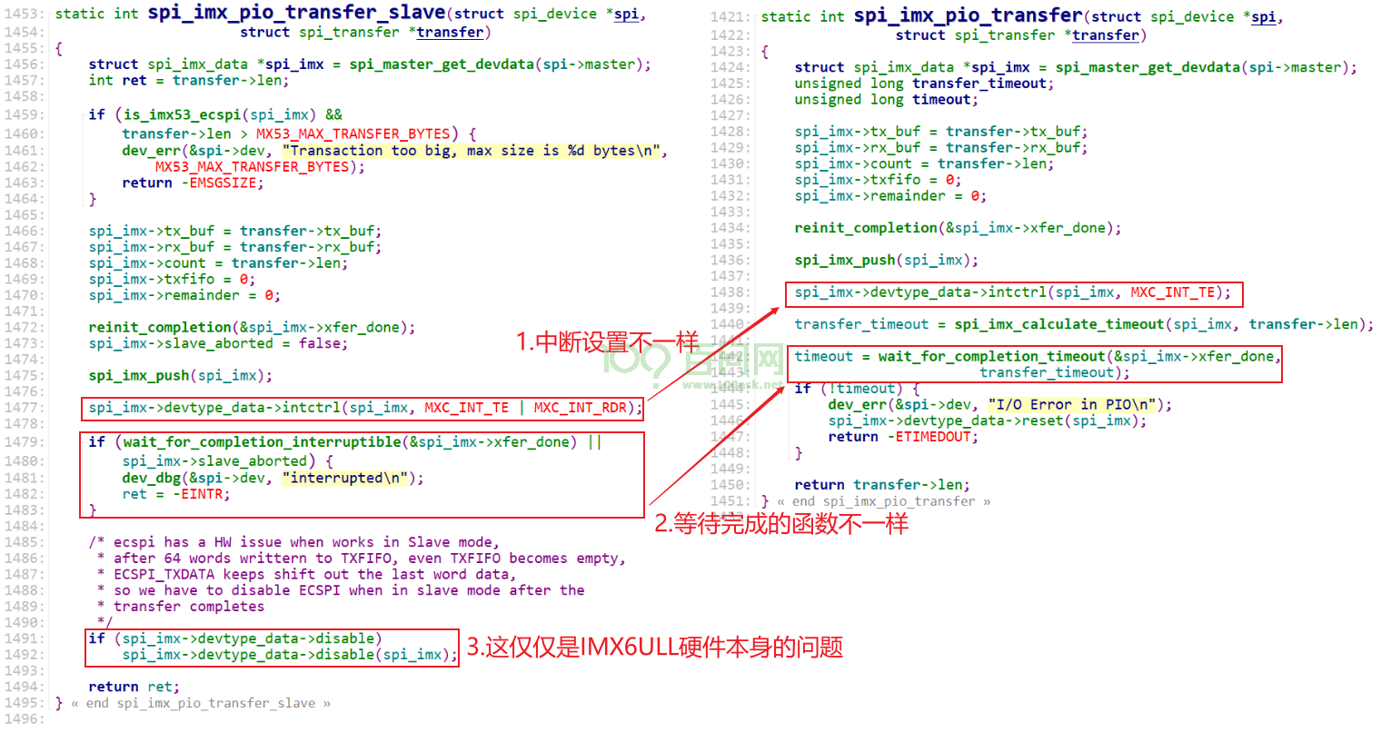

2.2.1 传输函数对比​

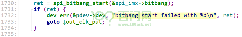

image-20220704171256262
2.3 注册spi_controller​
无论是master模式,还是slave模式,注册函数时一样的:
image-20220704171538843

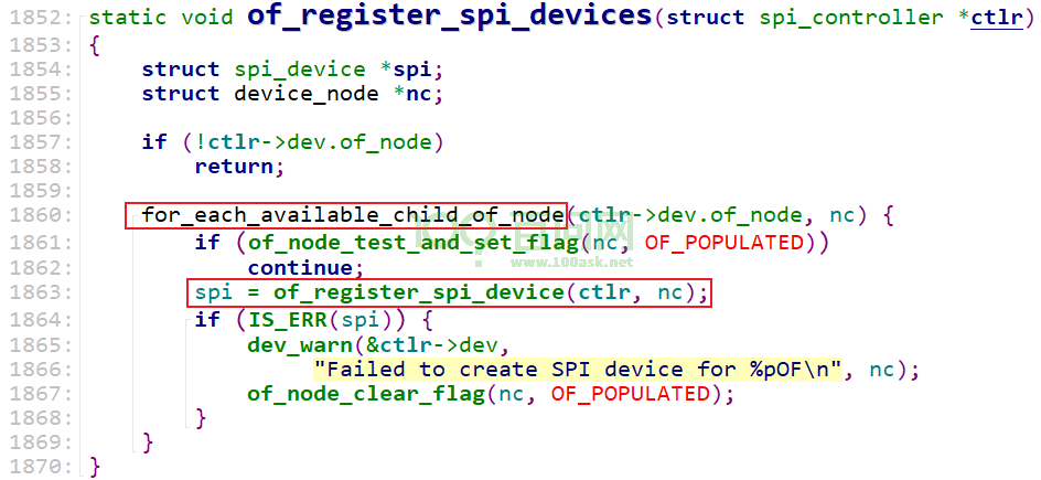

在spi_bitbang_start内部,会处理设备树中的子节点,创建并注册spi_device:
spi_bitbang_start
spi_register_master
spi_register_controller
of_register_spi_devices
image-20220704172322899

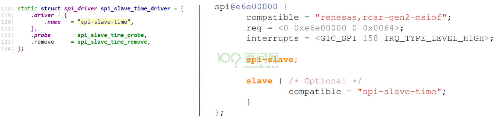

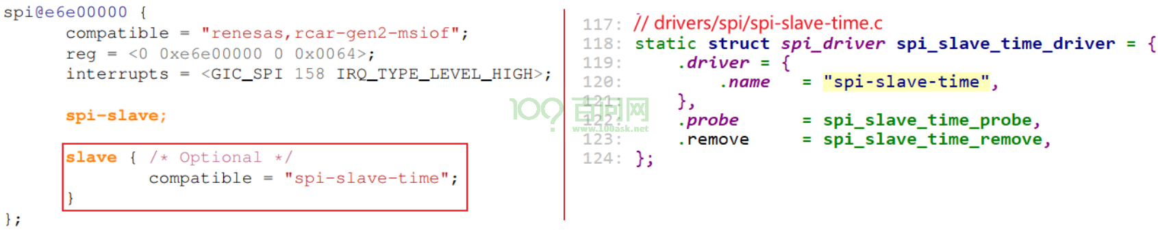

对于master模式,设备树中的子节点对应真实的spi设备;
但是对于slave模式,这些子节点只是用来选择对应的spi slave handler:就是使用哪个驱动来模拟spi slave设备,比如:
image-20220704173037387

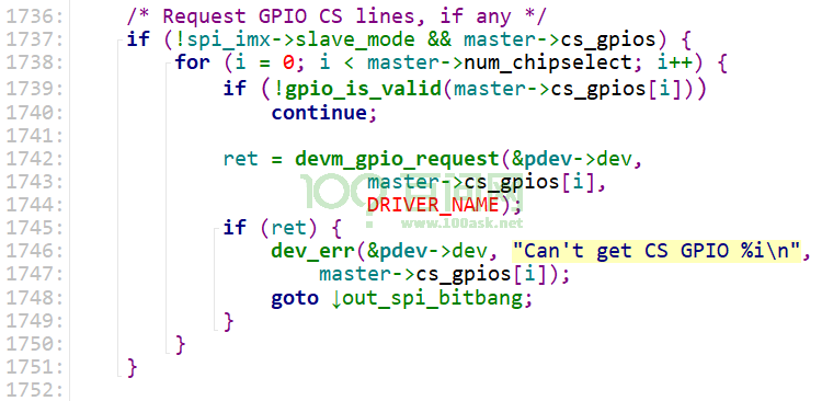

2.4 硬件操作​
2.4.1 引脚配置​
image-20220704165300094
