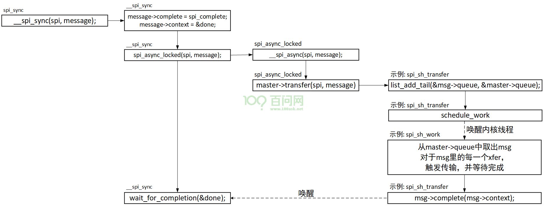

2. 编写程序​
2.1 数据传输流程​
image-20220531162353326
