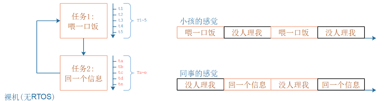

1.2 多任务系统​
1.2.1 多任务模式​
对于裸机程序,无论使用哪种模式进行精心的设计,在最差的情况下都无法解决这个问题:假设有 A、B 两个都很耗时的函数,无法降低它们相互之间的影响。使用状态机模式时,如果函数拆分得不好,也会导致这个问题。本质原因是:函数是轮流执行的。假设“喂一口饭”需要 t1t5 这 5 段时间,“回一个信息需要”tate 这 5 段时间,轮流执行时:先执行完 t1t5,再执行 tate,如下图所示:
