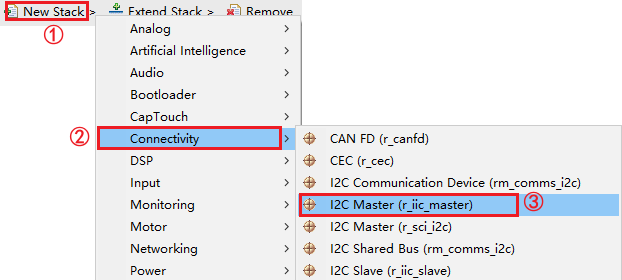

接着再去“Stacks”里添加I2C的模块。点击“New Stack”,选择“Connectivity”,再选择里面的“I2C Master(r_iic_master)”。本章目标是作为主机去读取触摸屏的数据,所以选择Master,如下图所示:

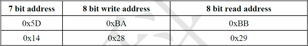

GT911的通信是标准的I2C通信协议,主机在和GT911进行I2C通信的时候需要满足I2C总线的标准协议。GT911的I2C从机设备地址定义如下图所示:
它支持两种地址,使用哪个地址取决于GT911发生复位后INT引脚的电平。如果复位时,INT引脚是高电平,则地址是0x14/0x28/0x29;否则就是0x5D,0xBA/0xBB。
本章实验设计选择的是地址0x14。
