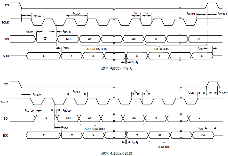

本书配套开发板使用的是4线SPI,对应的通信时序如下图所示:
从时序图中可知,ADXL345的地址只有6bit[A5:A0],地址字节的最高位为读写控制位,此位为1表示对某个地址写数据;此位为0表示读取某个地址的数据。
