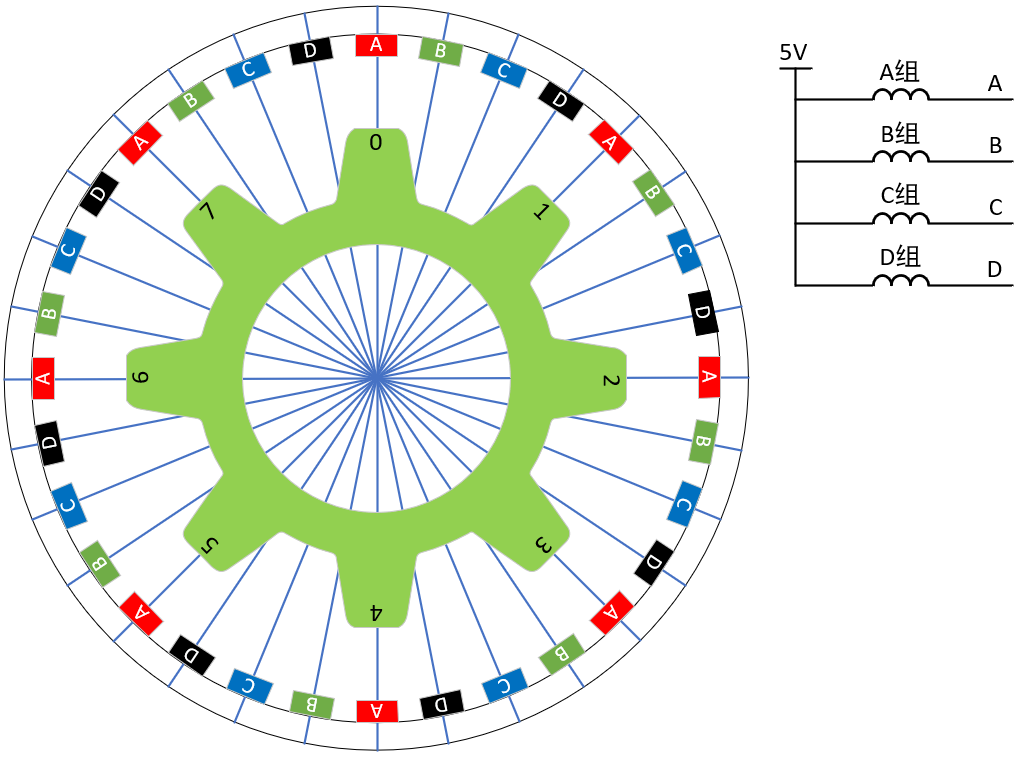

先说什么是“4相永磁式”的概念,28BYJ-48 的内部结构示意图如下所示。
先看里圈,它上面有8个齿,分别标注为0~7,这个叫做转子,顾名思义,它是要转动的。转子的每个齿上都带有永久的磁性,是一块永磁体,这就是“永磁式”的概念。
再看外圈,这个是定子,它是保持不动的,实际上它是跟电机的外壳固定在一起的。定子有ABCD四组共32个齿,每个齿上都缠上了一个线圈绕组。A组有8个线圈绕组,它们是串联在一起的,这8个线圈绕组会同时导通或关断。B、C、D组也是一样的,如此就形成了4相,在图中分别标注为 A-B-C-D,这就是“4相”的概念。相邻定子之间的夹角为360/32=11.25度。
步进电机一共有5根线引出,红色是公共端,接5v电源,其他四根分别对应A,B,C ,D 四个绕组的另外一端。怎样让电机转动起来呢?
假设初始状态时A导通,A组的8个线圈绕组都有磁力,吸引住8个转子,8个转子和8个A组定子对齐,如上图所示。
然后让A断开,B导通,此时B组的8个线圈绕组会把距离它最近的8个转子吸引过来,使得转子和B组的定子对齐。以0号转子为例,它从正对着A定子的位置,顺时针旋转到正对着B定子的位置,顺时针旋转了11.25度。
紧接着,让B断开,C导通,此时C组的8个线圈绕组会把距离它最近的8个转子吸引过来,使得转子和C组的定子对齐。以0号转子为例,它从正对着B定子的位置,顺时针旋转到正对着C定子的位置,再次顺时针旋转了11.25度。当我们依次单独导通ABCD时,电动机就顺时针转到起来了。
单独导通ABCD的某一组线圈绕组时,转子旋转11.25度,这个值就叫做步进角度。
而上述这种工作模式就是步进电机的单四拍模式。同样的道理,如果想让转子逆时针转动,可以依次单独导通DCBA。

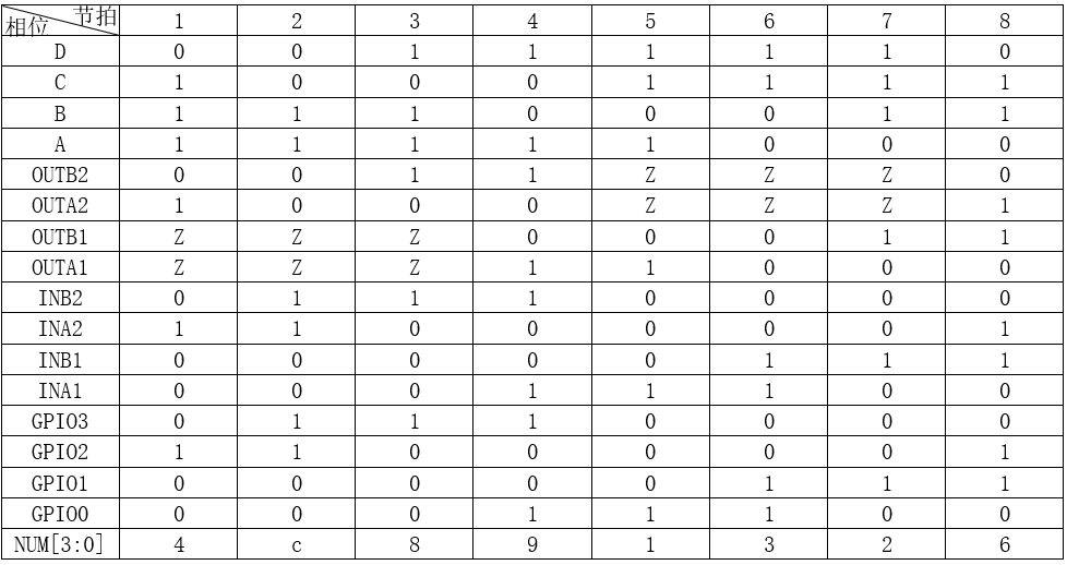

下表给出八拍模式下电机绕组激励时序(电机引线颜色可能因厂家不同而不同):
本文将以八拍模式展开编程演示,当按照下表的数值,连续给电机提供激励时,电机就逆时针转起来。

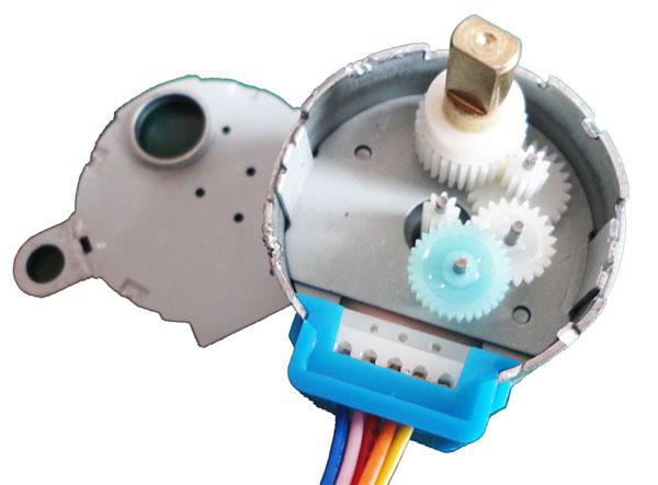

28BYJ-48为减速电机,电机输出的转速并不等于转子的转速。下图是这个28BYJ-48步进电机的拆解图,从图中可以看到,位于最中心的那个白色小齿轮才是步进电机的转子输出,64个节拍只是让这个小齿轮转了一圈,然后它带动那个浅蓝色的大齿轮,这就是一级减速。
右上方的白色齿轮的结构,除电机转子和最终输出轴外的3个传动齿轮都是这样的结构,由一层多齿和一层少齿构成,而每一个齿轮都用自己的少齿层去驱动下一个齿轮的多齿层,这样每2个齿轮都构成一级减速,一共就有了4级减速。

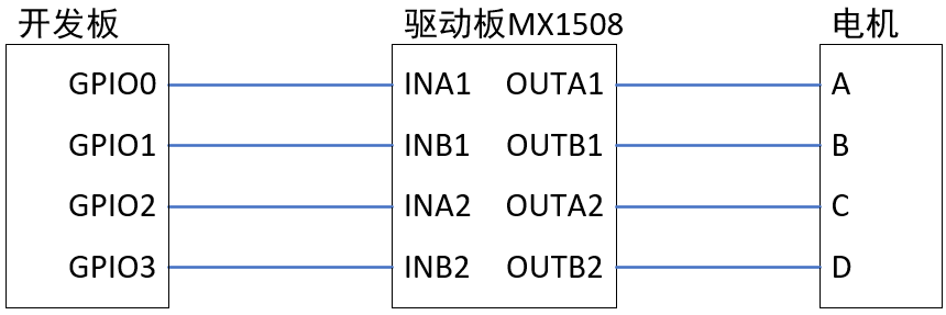

根据28BYJ-48电机原理,我们只需要将开发板的四个引脚(通常为GPIO)分别连接到电机,再按照电机的驱动逻辑给出一定的激励信号。但是开发板的GPIO驱动能力有限,需要在开发板和电机之间加入驱动电路,本教程选择了双路有刷直流马达驱动芯片MX1508,驱动电路原理图见下图:
开发板的GPIO0~GPIO3引脚直接连接MX1508的INA1、INB1、INA2、INB2。MX1508的输出端OUTA1、OUTB1、OUTA2、OUTB2分别接到步进电机28BYJ-48的A、B、C、D四个线圈。所以,可以通过开发板的4个GPIO引脚,间接控制电机的ABCD。并不是使用4个GPIO简单地控制ABCD,它们不是一一对应的关系。

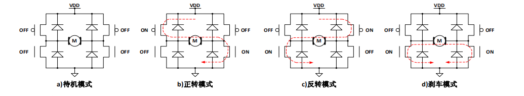

需要先了解MX1508芯片内部电路和基本工作模式:
  1. 待机模式
在待机模式下,INAx=INBx=L。包括驱动功率管在内的所有内部电路都处于关断状态。电路消耗极低极低的电流。此时马达输出端 OUTAx 和 OUTBx 都为高阻状态(记为Z)。
  1. 正转模式
正转模式的定义为:INAx=H,INBx=L,此时马达驱动端 OUTAx 输出高电平,马达驱动端 OUTBx 输出低电平时,马达驱动电流从 OUTAx 流入马达,从 OUTBx 流到地端,此时马达的转动定义为正转模式。
  1. 反转模式
反转模式的定义为:INAx=L,INBx=H,此时马达驱动端 OUTBx 输出高电平,马达驱动端 OUTAx 输出低电平时,马达驱动电流从 OUTBx 流入马达,从 OUTAx 流到地端,此时马达的转动定义为反转模式。
  1. 刹车模式
刹车模式的定义为:INAx=H,INBx=H,此时马达驱动端 OUTAx 以及 OUTBx 都输出低电平,马达内存储的能量将通过 OUTAx 端 NMOS 管或者 OUTBx 端 NMOS 快速释放,马达在短时间内就会停止转动。注意在刹车模式下电路将消耗静态功耗。
  1. PWM 模式A
当输入信号 INAx 为 PWM 信号,INBx=0 或者 INAx=0,INBx 为 PWM 信号时,马达的转动速度将受到 PWM信号占空比的控制。在这个模式下,马达驱动电路是在导通和待机模式之间切换,在待机模式下,所有功率管都处于关断状态,马达内部储存的能量只能通过功率 MOSFET 的体二极管缓慢释放。
当输入信号 INAx 为 PWM 信号,INBx=1 或者 INAx=1,INBx 为 PWM 信号时,马达的转动速度将受到 PWM信号占空比的控制。在这个模式下,马达驱动电路输出在导通和刹车模式之间,在刹车模式下马达存储的能量通过低边的 NMOS 管快速释放。

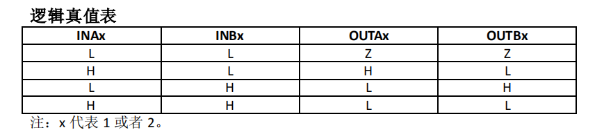

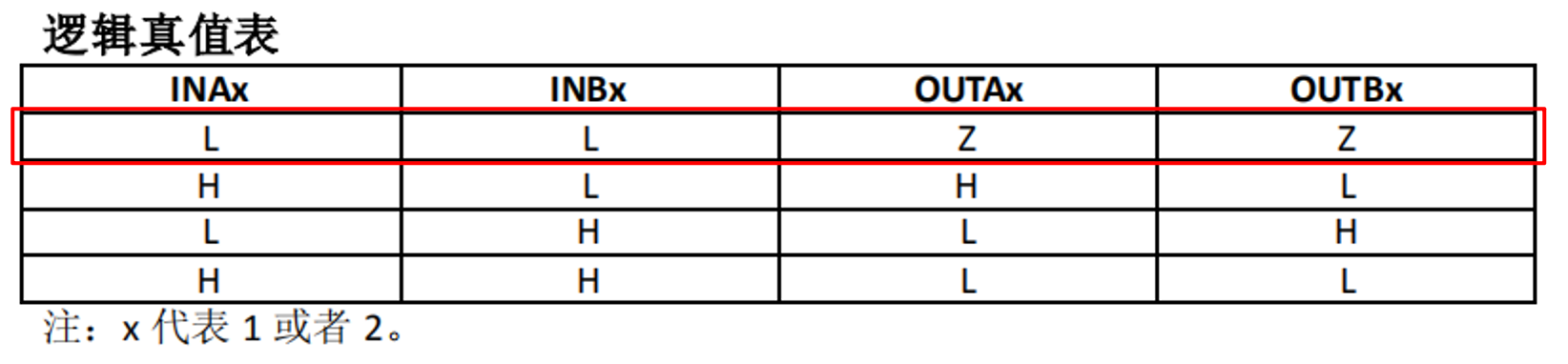

综上所述,MX1508的真值表如下:
上述真表中,OUTAx/OUTBx输出Z(高阻态)、H(高电平)时,连接到的电机线圈绕组都不会导通,效果是一样的。
为了让ABCD输出8个节拍,可以按照下图控制GPIO0~GPIO3:

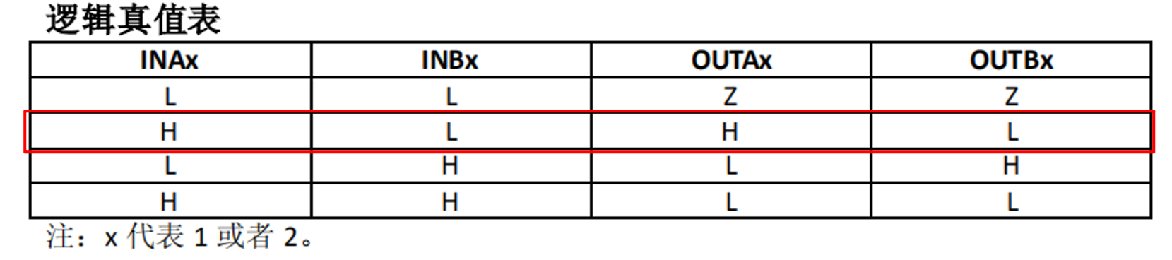

以第1个节拍为例,想让D输出0,ABC输出高电平或是高阻态,怎么办?换句话说,想让OUTB2=L,OUTA2、OUTA1、OUTB1等于H或Z,怎么办?
根据真值表,设置INA2=H、INB2=L,可以让OUTA2=H、OUTB2=L:
继续根据真值表,设置INA1=L、INB1=L,可以让OUTA1=Z、OUTB1=Z:
所以,要让D输出0,ABC输出高电平或是高阻态时,需要:INA1=L、INB1=L、INA2=H、INB2=L。即:GPIO0=0、GPIO1=0、GPIO2=1、GPIO3=0,用二进制表示即为:0b0100,即0x04。
将8个节拍对应的GPIO值存到数组中:
S_CW[8]= {0x04,0x0c,0x08,0x09,0x01,0x03,0x02,0x06};
把4个GPIO配置为输出后,将数组的值循环写到GPIO输出寄存器,就可以让电机转动起来。按照反向的顺序循环写GPIO输出寄存器,就可以实现电机反转。调节两个节拍间的周期,可以改变电机转速。

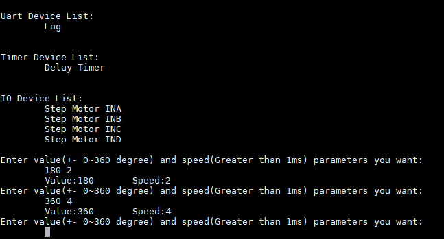

36.7 测试结果​
将程序烧写到开发板中运行,打开串口助手,插上步进电机后,通过串口助手输入转角和转速:
步进电机就会逆时针或者顺时针转动指定的角度
