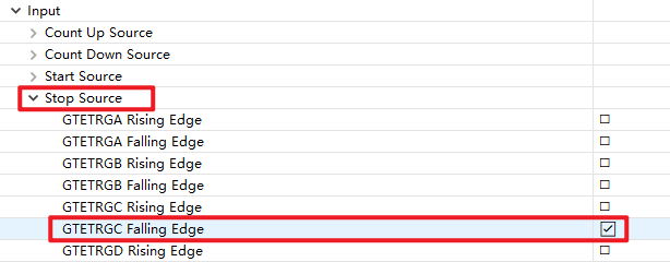

本次实验获取回响时间采用的方法是,使用P503触发GPT开始计数和结束计数。
已知Echo默认情况下是低电平的,当Trig发出信号后,Echo会产生高脉冲。
所以,使用P503的上升沿触发GPT的计数开启,下降沿触发GPT的计数停止,在Trig引脚发出开始脉冲后,就轮询GPT的状态和计数变化。
如果GPT处于停止状态,且计数不为0,那就代表着Echo触发了一次GPT计数,将计数值读取出来,就可以算出时间、举例。

本书利用其GPY_POEG2:GTETRGC功能触发GPT,本次实验使用的是GPT0。对于GPT的配置如下图所示:
这里配置的计数周期值是32位GPT最大计数,这是为了尽可能让测量时间在GPT的一次计数周期内完成,不产生溢出以免增加计算的复杂度。
