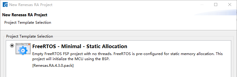

使用RASC工具创建基于freertos的MDK工程非常的简单快捷,在前文创建MDK工程《3.5.1 使用RASC创建MDK工程》的最后一步那里,在“RTOS Selection”中选“FreeRTOS(v10.4.6+fsp.4.3.0)”即可,如下图所示:
接下来会默认勾选“FreeRTOS-Minimal-Static Allocation”:
到这一步后直接点击下方的“Finish”即可创建一个带有FreeRTOS的RA6M5 MDK工程了。

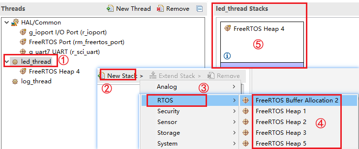

27.2.2 添加堆分配算法模块​
添加完线程之后还需要添加堆分配算法,FreeRTOS支持5种堆算法:heap1~heap5。本实验选择的是heap4,首先选中任意一个FreeRTOS线程,比如“led_thread”,然后点击配置界面的“New Stack”,找到“RTOS”后选择要使用的算法即可,如下图所示:
FreeRTOS中,只能选择一种堆算法。虽然上图里是在“led_thread”中为它选择了某个堆算法,但是这个堆算法不是“属于”某个线程,而是属于整个FreeRTOS的。你不能在另一线程里选择另一种堆算法。

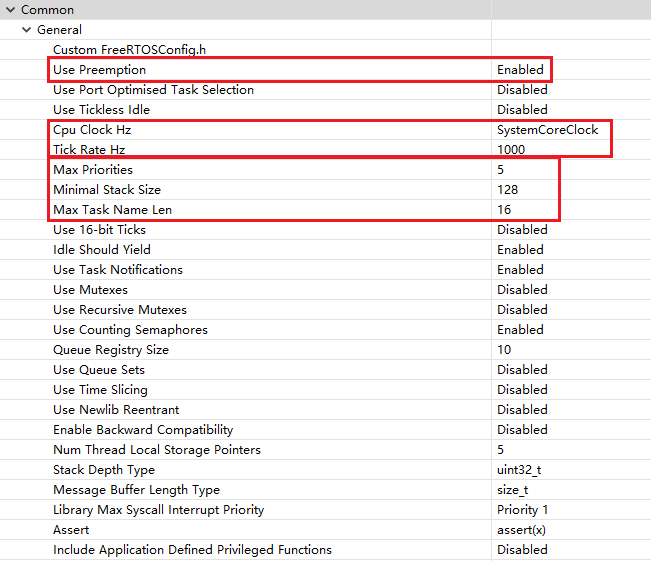

要使用FreeRTOS,需要配置内核相关的许多参数,比如时钟基准,时钟频率,任务栈大小,分配内存时使用静态分配还是动态分配等等,这些参数在FSP种点击任意一个FreeRTOS线程即可看到关于内核的通用参数配置,然后根据自己的实际需求进行设置:
  1. Common-General
在此处设置RTOS内核运行的时钟频率、任务最大优先级等参数,如下图所示:
  1. Common-Memory Allocation
在此处设置内存分配相关的参数,比如是否支持静态内存分配、堆的大小,如下图所示:
  1. 其它通用参数
还有很多参数,比如是否支持任务通知、互斥量等等,FreeRTOS是一个可以高度定制的内核,要想弄清楚这些参数,需要对它比较熟悉。

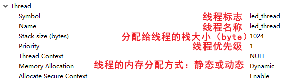

27.2.4 配置线程参数​
对于某个线程,需要设置它的名称、栈大小、优先级等参数,如下图所示:
