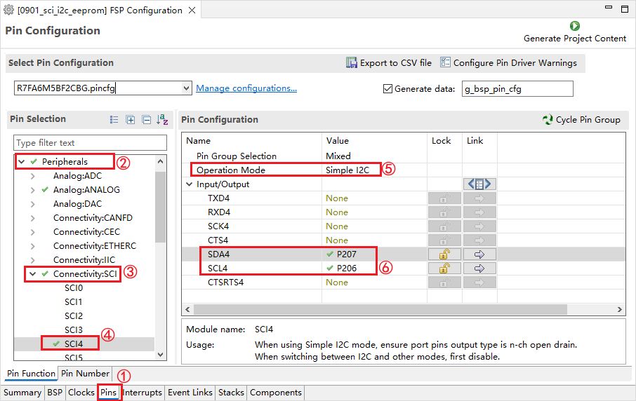

在RASC中创建了工程后,在“Pins”里面的“Peripherals”中展开“Connectivity:SCI”,选择其中一个SCI通道,例如SCI4,在“Pin Configuration”配置界面里的“Operation Mode”中将操作模式选为“Simple I2C”,如图所示:
上图中的第⑥步需要根据原理图来选择引脚,本书使用过的是P206和P207。

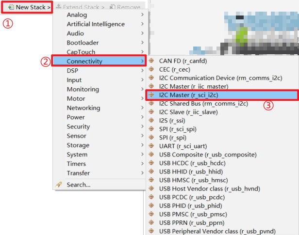

接着在“Stacks”中添加SCI I2C的堆栈模块,点击进入“Stacks”配置界面后,点击“New Stack”,展开里面的“Connectivity”,选择“I2C Master(r_sci_i2c)”,如下图所示:
这里要注意,RA的I2C分为“Simple I2C”和“Common I2C”,“Simple I2C”是SCI的模式之一,而“Common I2C”是一个实际存在的I2C硬件控制器。本章的实验是基于SCI的I2C主机,因而选择的是“I2C Master(r_sci_i2c)”。

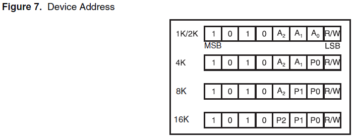

本章的实验是读写一块EEPROM芯片AT24C02,根据它的手册和模块的硬件原理图可以知道其地址是0x50,是一个7-bit模式的地址,因而这里就将“Slave Address”设置为0x50,而地址模式“Address Mode”就使用默认的7-bit,如下图所示:
<img src="http://photos.100ask.net/renesas-docs/DShanMCU_RA6M5/object_oriented_module_programming_method_in_ARM_embedded_system/chapter-9/image7.png" />
既然使用的是7-bit地址模式,那就不用去使能前面的10-bit地址模式了。

  1. 设备地址与读写控制
AT24C02的设备地址在手册中如下图描述:
高四位固定为1010,低四位分别由三个引脚[A2, A1, A0]和读写控制位RW共同决定,本实验使用的EEPROM模块[A2, A1, A0]三个引脚都是接的地,值为0,因而其7-bit模式下的地址是0x50,而不是0xA0。
AT24C02的读写控制位RW,为0时是写操作,为1时是读操作。

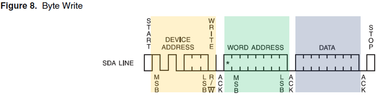

  1. 单字节写
AT24C02单字节写的时序如下图:
I2C主机这边的整个流程如下:
① 主机发送起始信号; ② 主机发送设备地址且是写操作 ③ 主机发送写入的目标内存地址 ④ 主机发送写入的数据 ⑤ 主机发送停止信号
由于RA的FSP库已经将I2C发送设备地址这一步封装到了write库函数中,因而用户在使用write发送数据的时候,驱动AT24C02单字节写时,只需要发送内存地址值和数据值即可,且发送完一个字节之后就要发送停止信号,所以write的restart参数为false。

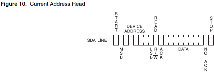

  1. 读当前地址字节数据
AT24C02读当前页的时序如下图:
这个过程比较简单,主机发送一个读操作的设备地址后,从机就将数据发送给主机。但是这个过程中要清楚读取地址的变化。
所谓当前地址,就是指上一次读写操作后的地址再加1,例如上一次是从0地址写入数据,那么使用当前地址就等于1,执行“读当期地址一个字节”时:得到的是地址1上的数据,并且当前地址增加1变为2。
如果上一次读写操作的地址是最后一页的最后一个字节,也就是读255地址的数据,当前地址就变为0.,那么执行“读当期地址一个字节”时:得到的是地址0上的数据,并且当前地址增加1变为1。
同样的,FSP库也将发送读操作的设备地址在read函数中进行了封装,用户使用read函数时只需要指定用于接收数据的缓冲区地址和要读取的数据个数即可。
当前地址读操作只读取1个字节的数据,且读完之后主机要发送停止信号,因而用户调用read函数执行此操作是,参数size要设置为1,参数restart设置为false。

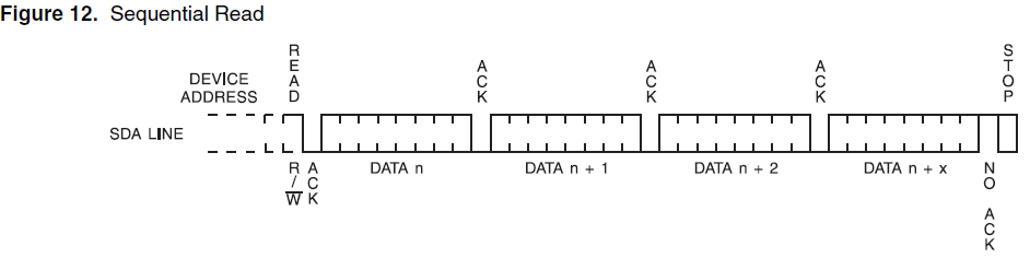

  1. 连续读取n个字节数据
AT24C02连续读取n个字节数据的时序如下图:
可以看到,这个模式下主机在发送带设备地址之后没有发送内存地址,而是直接开始读,直到读完n个字节的数据后才会发送停止信号。
连续读的内存地址变化是:读完一个字节的数据后内存地址自增1,如果内存地址自增到AT24C02的内存极限也就是255地址时,下一次读就会回到0继续开始读,直到主机发送停止信号。
连续读的起始内存地址就是上一次操作AT24C02的地址加1。例如,上一次MCU是往地址10写入10个数据,那么连续读的起始内存地址就是10+10+1=21。
