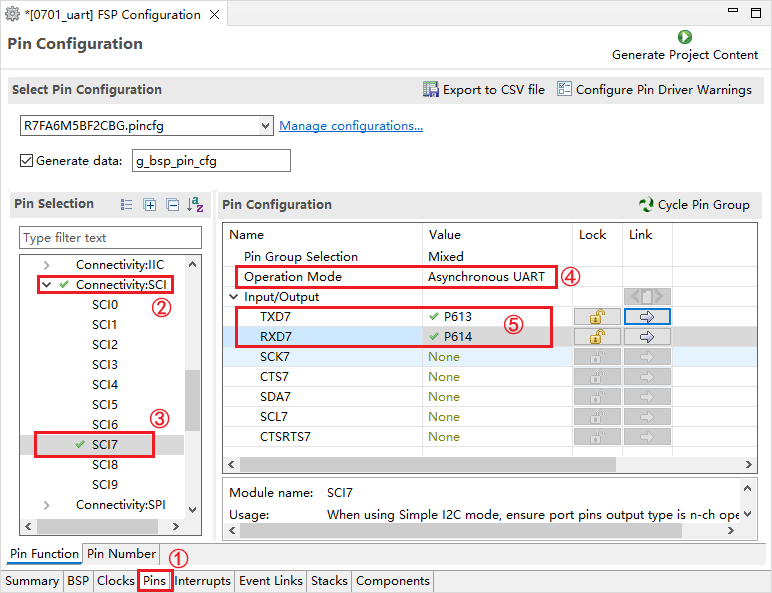

然后在RASC配置界面点击Pins页面,在左侧找到“Peripherals > Connectivity:SCI”,点击里面的SCI7,配置它工作于UART模式、选择引脚为P613、P614,如下图所示:

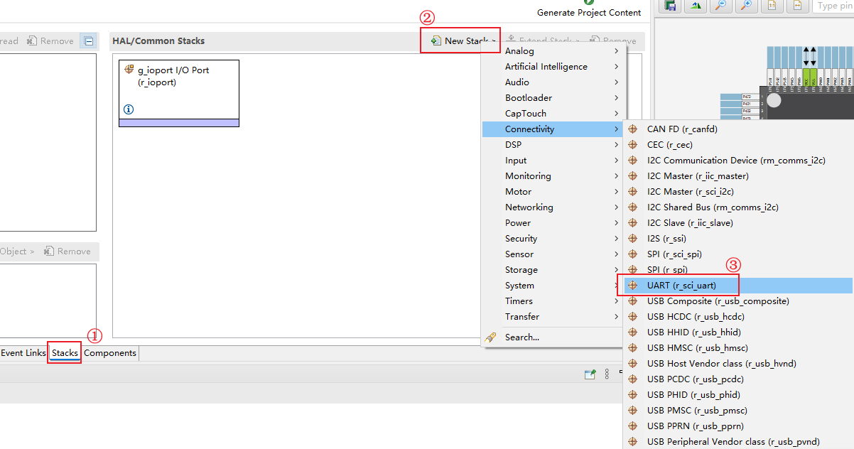

配置好引脚后,就需要配置UART本身了。点击Stack页面,点击“New Stack”然后找到“Connectivity > UART(r_sci_uart)”,添加新的Stack。如下图操作:

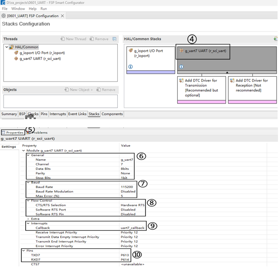

下一步要要配置新添加的r_sci_uart,如下图所示,先选中刚新建的r_sci_uart,点击“Properties”,然后设置:
  • 在“General”下,设置变量名称,比如“g_uart7”;选择对应的UART通道,比如把Channel设置为7,然后设置数据位(Data Bits)为8、检验位(Parity)为None、停止位(Stop Bits)为1。
  • 在“Baud”下,设置波特率(Baud Rate)为115200。
  • 在“Flow Control”下,不要修改默认配置,如果修改了需要按图改回去
  • 在“Interrupts”下,指定“Callback”为“uart7_callback”(这个函数需要我们实现)
  • 在“Pins”下,确认TXD7、TXD6分别为P613、P614,跟前面在“Pins”页面的设置保持一致。

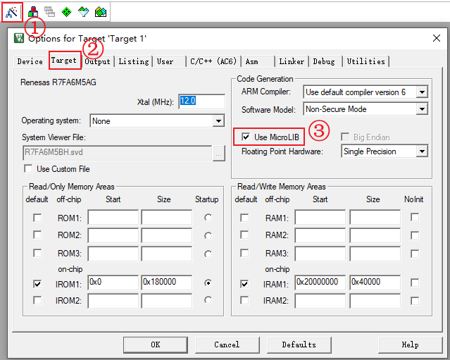

printf、scanf本身的代码来自于C库,或者MicroLIB库。要在串口上使用printf、scanf,实现串口相关的fputc、fgetc函数即可。

在Keil工程里,确保选择了MicroLIB,如下图确认:
程序烧写、运行后,在串口工具上看到“Please enter two number:”时,输入一个数值并回车,再输入第2个数值并回车,即可看到效果。如下图:
