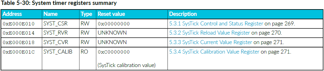

滴答定时器还有一个校准寄存器CALIB,它是只读寄存器,无需操作。从Cortex-M33的调试手册中其对滴答定时器的各个寄存器总结如下图:
