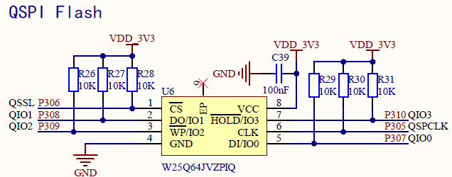

本章实验驱动的W25Q64模块为板载模块,原理图如下图所示:
W25Q64连接到QSPI0模块,使用的GPIO引脚如下:
序号模块引脚芯片SPI0引脚
1CSP306
2SCKP305
3IO0P307
4IO1P308
5IO2P309
6IO3P310
其中CS是QSPI的片选信号引脚,IO0~IO3是QSPI的4根数据线。

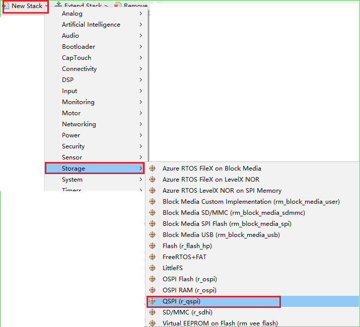

配置完引脚和操作模式后,就要去“Stacks”里添加QSPI的Stack模块。点击“New Stack”,选择里面的“Storage”中的“QSPI(r_qspi)”,如图所示:

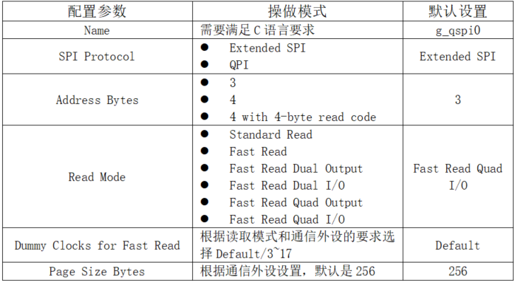

添加了QSPI的Stack模块后再去配置参数。首先是General通用参数,需要在这里设置QSPI的协议、地址位数、读写模式、空闲时钟和页大小等,下图是根据W25Q64的特点进行的设置:
<img src="http://photos.100ask.net/renesas-docs/DShanMCU_RA6M5/object_oriented_module_programming_method_in_ARM_embedded_system/chapter-14/image10.png" />
具体参数参考下表:

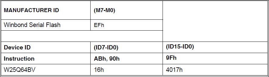

下面是一个例子,读取W25Q64的ID:
unsigned int W25QDrvReadID(void)
&#123;
uint8_t cmd = 0x9F;
uint8_t id[3] = &#123;0&#125;;
g_qspi0.p_api->directWrite(g_qspi0.p_ctrl,
&cmd,
1,
true);
g_qspi0.p_api->directRead(g_qspi0.p_ctrl, id, 3);
unsigned int ID = (id[0]<<16) | (id[1]<<8) | (id[2]);
return ID;
&#125;
  • 第03行:读取ID的指令是0x9F;
  • 第05~08行:使用直接写函数发送读ID指令,并且表明紧跟着会读取数据;
  • 第09行:使用直接读函数将读到的ID保存到数据id中;
  • 第10~11行:组合ID并返回给调用者;

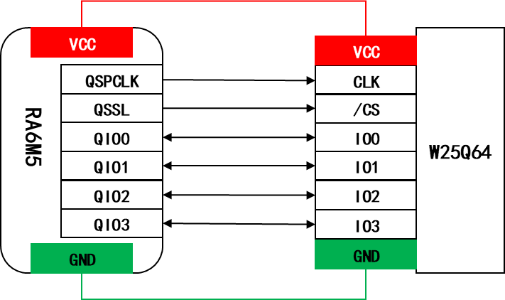

14.3.1 硬件连接​
使用QSPI连接W25Q64的原理图如下图所示:

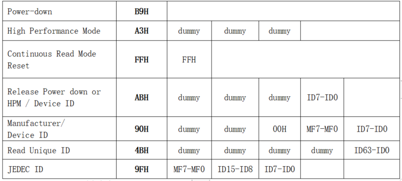

  1. W25Q64的指令表
对于W25Q64的所有操作都是执行对应的指令,因而需要先了解W25Q64支持哪些指令,指令表如下:
  • MF7-MF0:制造商ID;
  • ID15-ID8:内存类型;
  • ID7-ID0:生产ID;
  1. 读取W25Q64的ID
从指令表中可以看到读取ID有好几个指令:0xAB/0x90/0x4B/0x9F,也不难看出指令0x9F获取的ID内容是最丰富的,因而常用的就是0x9F。
对于W25Q64的各个ID的描述,在手册中有说明,如下图:
如果使用0x9F去读取ID,那么Byte2~Byte4组合起来就是0xEF4017。
读取JEDEC ID的时序是先发送指令0x9F,然后连续读取3个字节即可。

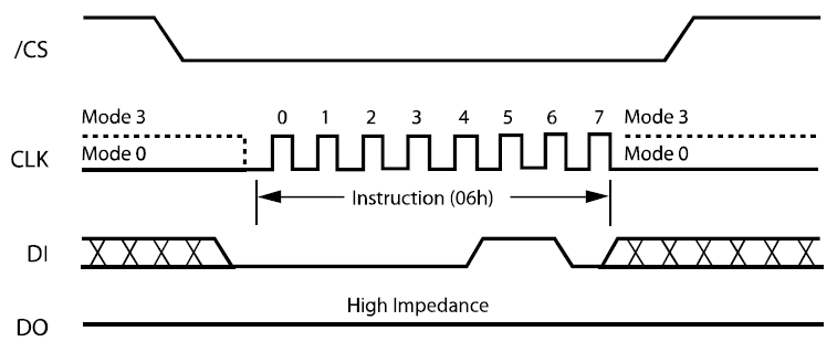

  1. W25Q64的写使能
要想对W25Q64进行写操作或者擦除操作,必须要先使能对W25Q64的写功能。写使能的指令是0x06,操作时序是主机发送一个0x06给W25Q64即可。

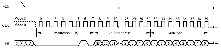

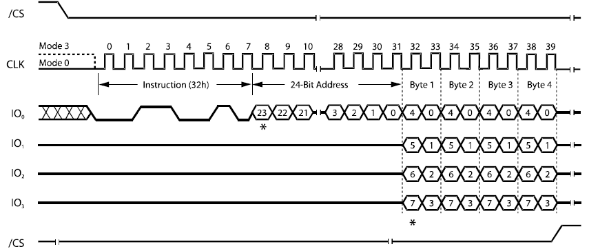

  1. W25Q64的数据写操作
W25Q64有两种写操作:Page Program和Quad Input Page Program。这两者都是页写功能,它们有2个差别:指令不同(Page Program的指令是0x02,而Quad Input Page Program的指令是0x32),使用的数据线不同(Page Program使用1根数据线,Quad Input Page Program使用4跟数据线)。
下图是Page Program的时序图:
下图是Quad Input Page Program的时序图:

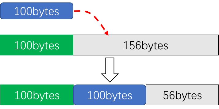

要想在任意地址写入任意大小的数据,就稍微有点复杂了。需要考虑以下几个问题:
a) 要写入到这片区域是否擦除了?要擦除几个扇区? b) 要写入到这个地址是否和页地址对齐? c) 要写入到数据个数是否超过一页? d) 数据个数超过一页又该如何写?

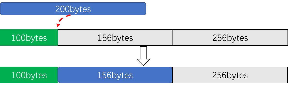

考虑到这些问题,本章设计了如下图这样的流程图:
再根据此流程图设计了下面的函数:可以在任意地址处写入任意个数据。
