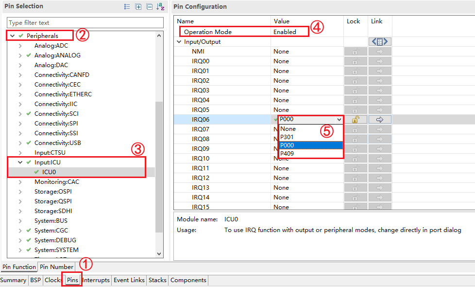

本章需要配置的是ICU模块,在RASC中创建好工程之后,在配置界面的“Pins”中的“Peripherals”里找到“Input:ICU”,选中其中的“ICU0”,将“Operation Mode”从“Disable”改为“Enable”,然后选择IRQ的通道和使用的引脚,如下图所示:

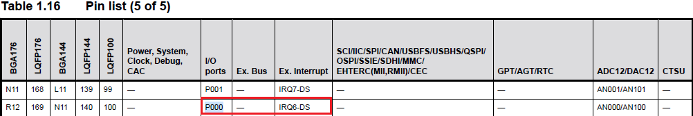

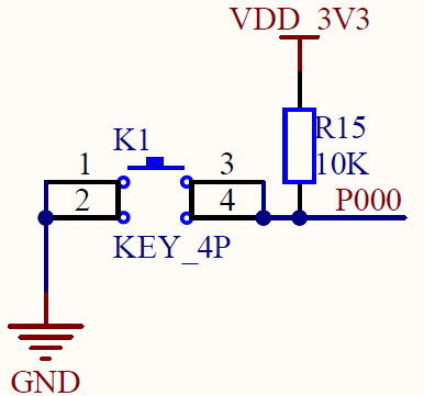

在选择通道的时候需要根据硬件设计使用的IO来选择,例如本书使用的按键IO是P000,原理图如下图:
P000对应的IRQ通道是哪一个呢?这个需要查看芯片的数据手册,在RA6M5的数据手册中,P000引脚使用的IRQ通道是6通道,如图所示:
所以在RASC的配置中选择的ICU0的IRQ06,并选择引脚为P000。

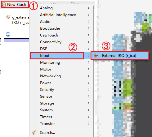

然后去RASC配置界面的“Stacks”里面添加ICU模块。在“New Stack”里面展开“Input”选中其中的“External IRQ(r_icu)”。如图所示:

本章实验使用的是板载按键,其GPIO是P000,原理图如图所示:
<img src="http://photos.100ask.net/renesas-docs/DShanMCU_RA6M5/object_oriented_module_programming_method_in_ARM_embedded_system/chapter-12/image6.PNG" />
从图中可知,当按键被按下时P000直接接地,呈现低电平;按键松开后P000被R15上拉到VDD,呈现高电平。
