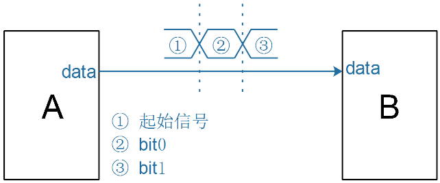

对于异步通信,无需时钟信号,但是双方要遵守相同的约定:怎么表示起始信号、停止信号,怎么表示一位数据。如下图所示:

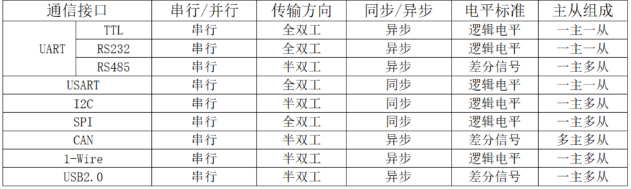

  1. 常见通信协议
在嵌入式中,有众多通信协议,往往从性能、成本、稳定性、易用性等角度考虑选择合适的协议。常见的通信协议如下所示:

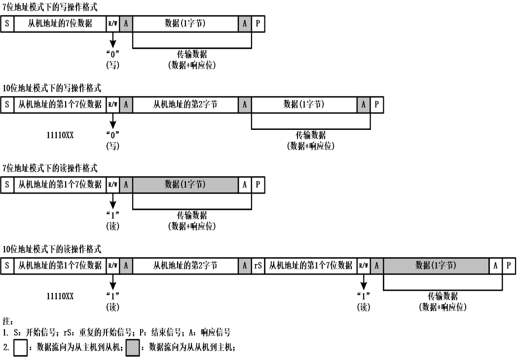

  1. I2C总线的数据传输格式:
发送到SDA线上的每个字节必须是8位的,每次传输可以发送的字节数量不受限制。每个字节后必须跟一个响应位。首先传输的是数据的最高位(MSB)。如果从机要完成一些其他功能后(例如一个内部中断服务程序)才能继续接收或发送下一个字节,从机可以拉低SCL迫使主机进入等待状态。当从机准备好接收下一个数据并释放SCL后,数据传输继续。如果主机在传输数据期间也需要完成一些其他功能(例如一个内部中断服务程序)也可以拉低SCL以占住总线。
启动一个传输时,主机先发出S信号,然后发出8位数据。这8位数据中前7位为从机的地址,第8位表示传输的方向(0表示写操作,1表示读操作)。被选中的从机发出响应信号。紧接着传输一系列字节及其响应位。最后,主机发出P信号结束本次传输。
下图是几种I2C总线上数据传输的格式。
并非每传输8位数据之后,都会有ACK信号。有以下3种例外:
a) 当从机不能响应从机地址时(例如它正忙于其他事而无法响应I2C总线的操作,或者这个地址没有对应的从机),在第9个SCL周期内SDA线没有被拉低,即没有ACK信号。这时,主机发出一个P信号终止传输或者重新发出一个S信号开始新的传输。
b) 如果从机接收器在传输过程中,不能接收更多的数据时,它也不会发出ACK信号。这样,主机就可以意识到这点,从而发出一个P信号终止传输或者重新发出一个S信号开始新的传输。
主机接收器在接收到最后一个字节后,也不会发出ACK信号。于是,从机发送器释放SDA线,以允许主机发出P信号结束传输。

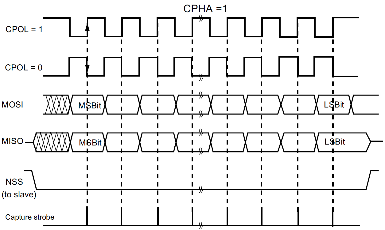

如下图所示,CPHA=0时,表示在时钟第一个时钟边沿采样数据。当CPOL=1,即空闲时为高电平,从高电平变为低电平,第一个时钟边沿(下降沿)即进行采样。当CPOL=0,即空闲时为低电平,从低电平变为高电平,第一个时钟边沿(上升沿)即进行采样。
  • CPHA=1时,表示在时钟第二个时钟边沿采样数据。
  • 当CPOL=1,即空闲时为高电平,从高电平变为低电平再变为高电平,第二个时钟边沿(上升沿)即进行采样。
  • 当CPOL=0,即空闲时为低电平,从低电平变为高电平再变为低电平,第二个时钟边沿(下降沿)即进行采样,如图所示:

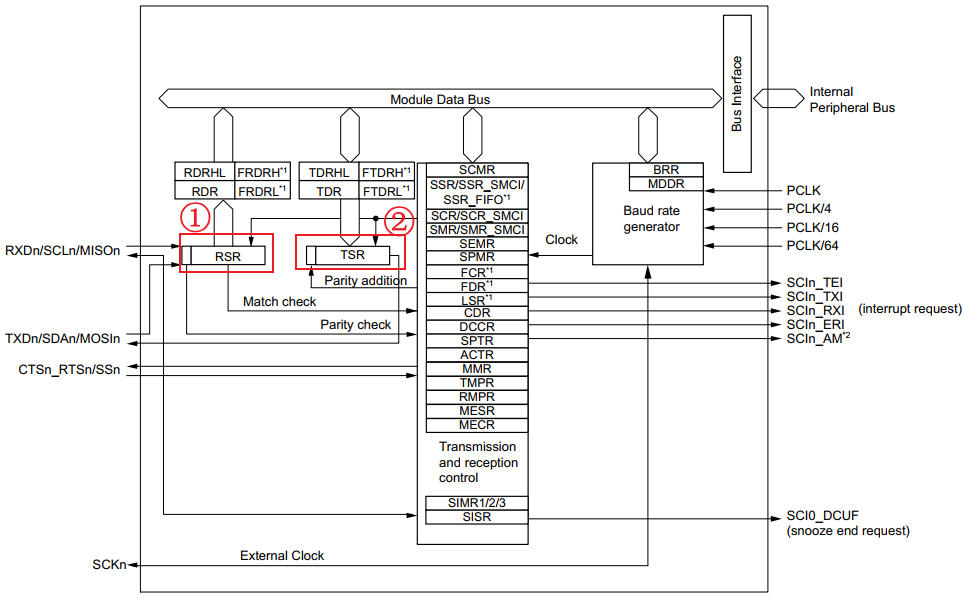

6.2 SCI模块​
6.2.1 概述​
SCI的含义是“Serial Communications Interface”,即串行通信接口,它的结构图如下:
上图的“PSR”含义为“Receive Shift Register”,即“接收移位寄存器”,它可以接收一位一位的数据,组合好后保存在上面的RDR寄存器里供程序读取。“RDR”含义为“Receive Data Register”,即接收数据寄存器。
“TSR”含义为“Transmit Shift Register”,即“发送移位寄存器”。程序把数据写到TDR寄存器后,里面的数据就经过TSR一位一位地发送出去。“TDR”含义为“Transmit Data Register,”即发送数据寄存器。
正因为SCI模块里有PSR、TSR移位寄存器,再结合其他控制单元(比如引脚、时钟、波特率产生器),就可以支持多种串行协议,比如UART、I2C、SPI、Smart Card等。
