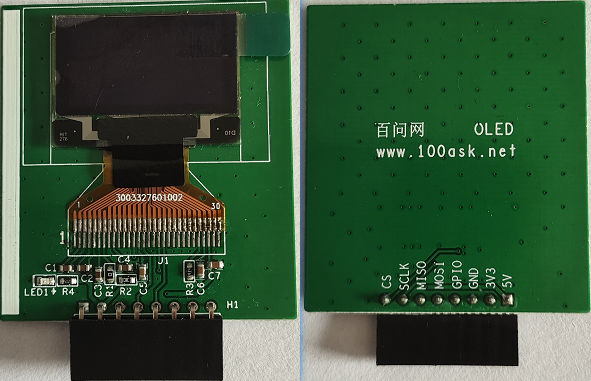

本章实验驱动的OLED模块非板载模块,而是一个外接模块,因而选择的Common SPI通道可以任选一路。本书选用的是SPI0,使用的GPIO引脚如下:
序号模块引脚芯片SPI0引脚
1CSP205
2SCKP204
3MISOP202
4MOSIP203
5GPIOP206
其中CS是SPI的片选信号引脚,GPIO则是OLED灯驱动芯片SSD1306在4线SPI通信下切换数据和命令的控制信号引脚(即决定SPI总线上传输的数据,是控制SSD1306的指令还是写入SSD1306显存的数据)。

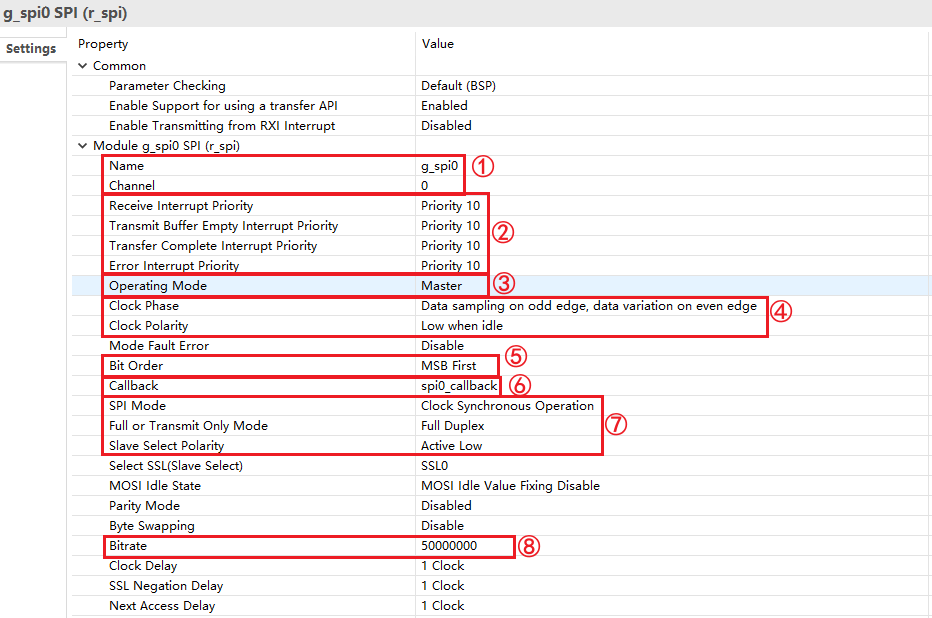

配置好SPI0的模式和引脚后,就要去RASC的“Stacks”处增加SPI0的Stack模块。在“Stacks”配置界面点击“New Stack”,选择其中的“Connectivity”,再选择里面的“SPI(r_spi)”,此处一定要注意不是选择“SPI(r_sci_spi)”。如下图所示:
当新建好一个SPI Stack后,需要去它的“属性”中配置详细的参数。本书根据SPI协议,将SPI Stack的属性分成了8个较为重要的可配置参数,如下图所示:
① SPI模块的名称和使用通道:建议名称和通道匹配,例如本章使用的是SPI0,那么通道channel就是0,而名称则对应的是g_spi0;以后使用FSP的API操作SPI0时就可以g_spi0.papi->xxxx()来使用SPI0模块; ② 中断优先级设置:此处设置收发完成的中断优先级和错误中断优先级,需要综合考虑工程中其它外设的中断优先级设置,达到更好的系统控制效果; ③ SPI的操作模式:Master或Slave,这里选择Master; ④ SPI的时钟特性:设置SPI空闲时时钟线呈现什么电平、传输过程中在时钟的哪个边沿采样数据; ⑤ 数据位格式:可以选择高位在前或低位在前,本书使用的设备均为高位在前的模式; ⑥ 中断回调函数:建议函数名称和通道匹配; ⑦ SPI的操作模式:全双工/半双工,时钟同步或异步等; ⑧ 通信速率:本书使用的处理器在最大主频200MHz下,SPI的通信速率最大允许50MHz,通信速率需要考虑从机支持的最大通信速率来设置。

本书使用的外接SPI OLED模块是百问网的SPI OLED模块,外形如下图:
和处理器的连线如下表所示:
序号模块引脚芯片SPI0引脚
1CSP205
2SCKP204
3MISOP202
4MOSIP203
5GPIOP206
6GNDGND
73V33V3
13.2.2 SSD1306驱动解析​

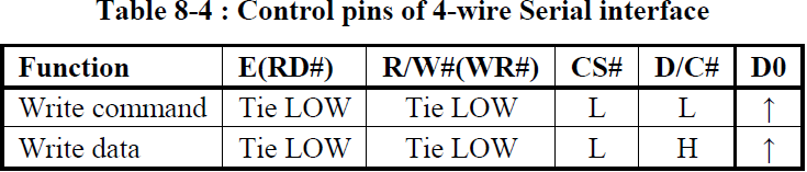

对于4线制SPI接口协议,其通信过程对于片选信号和数据/命令切换信号的要求如下图:
要启动SPI传输,需要设置CS为低电平以选中目标设备。而DC#信号被用来分辨所传输的SPI数据是“命令”,还是“显存数据”。

可以看到,对于SSD1306而言,它会在时钟信号的低电平期间切换数据,在上升沿采样数据,在时钟信号的高电平期间保持数据,传输的数据都是高位在前低位在后。因而在使用RASC配置SPI的时候就要和这个时钟特性要匹配。

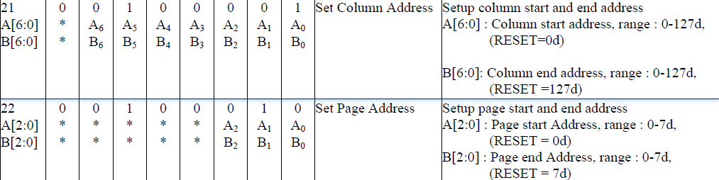

设置column地址和页地址的方法如下图:
  • 设置column地址的命令是0x21,然后发送2个字节的数据指明起始地址和结束地址;
  • 设置page地址的命令是0x22,然后发送2个字节的数据指明起始地址和结束地址;
