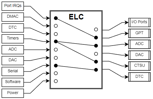

21.1.2 ELC的系统框图​
ECL的系统框图如下图所示:
<img src="http://photos.100ask.net/renesas-docs/DShanMCU_RA6M5/object_oriented_module_programming_method_in_ARM_embedded_system/chapter-21/image1.png" />
  1. 事件控制器
  2. ELC相关寄存器:用户可以配置和观察这些寄存器来调试ELC。
  3. ELC支持连接的事件:并不是所有的中断事件都能够用于ELC,只有框图中显示的这些中断事件可以。

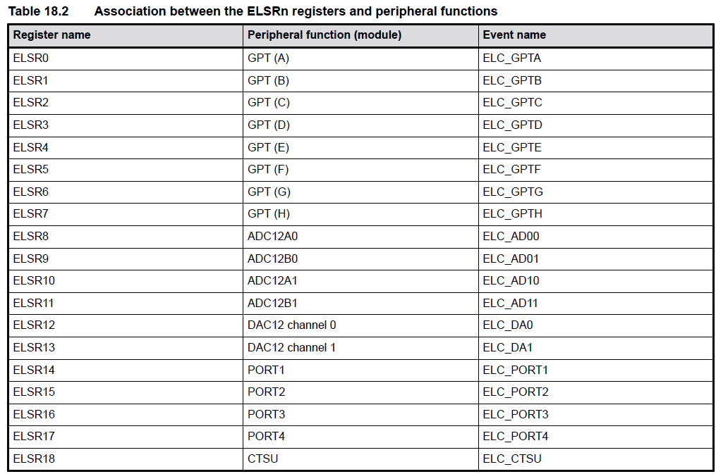

ELC_GPT_A~H是指ELC允许的GPT事件类型名称,如下表所示:

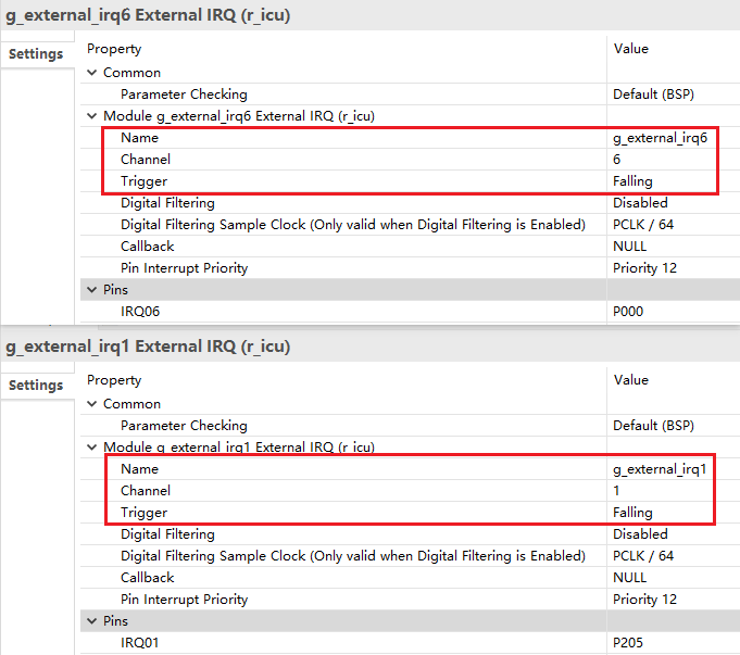

  1. 外部中断
外部中断在FSP的“Pins”中选好ICU的引脚后,配置各自的Stack如下图示:
本次实验选用的外部中断是IRQ1和IRQ6,使用的引脚是P205和P000。通过ELC使用IRQ触发GPT计数,是通过内部硬件的信号连接来实现的,所以不需要使用外部中断的中断服务函数及其中断回调函数。
