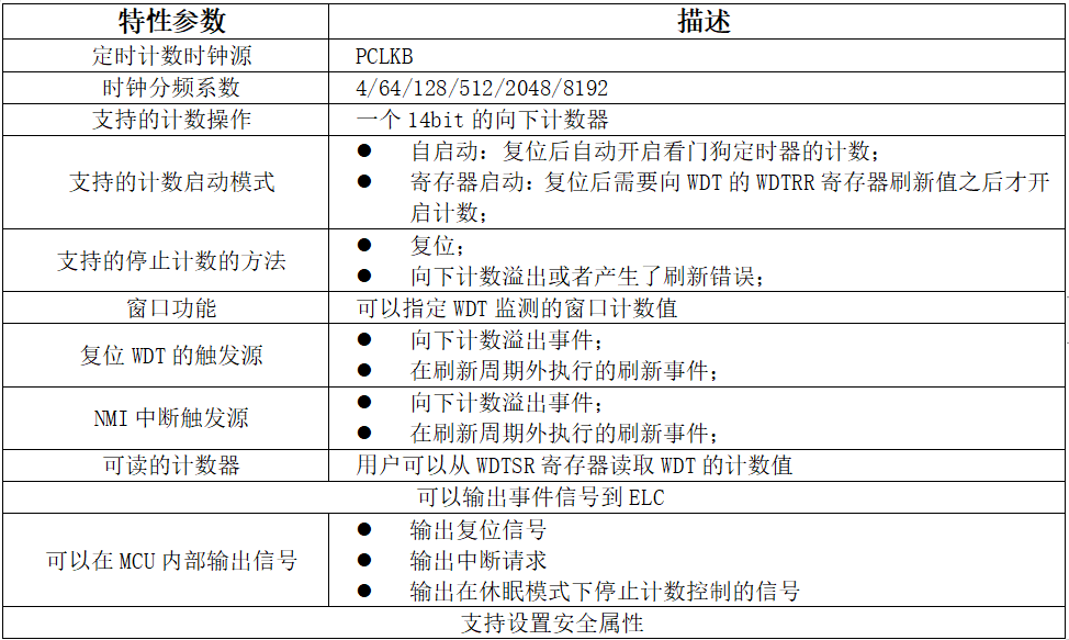

瑞萨RA6M5处理器的看门狗定时器的特性见下表:
看门狗时钟来自外部时钟电路PCLKB,PCLKB最大的时钟频率是50MHz,可以使用RASC配置PCLKB,也可调用CGC的接口函数设置PCLKB。

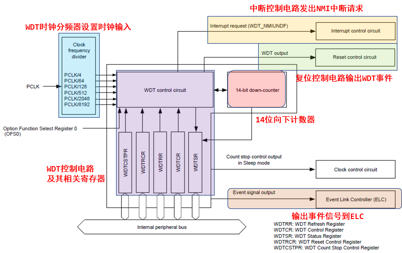

25.1.2 WDT的系统框图​
WDT的系统框图如下图所示:
  1. 两套机制
RA6M5的WDT模块,有两种工作模式:“Auto start mode”(自动启动模式)、“Register start mode”(寄存器启动模式)。这两种模式有各自的寄存器,WDT工作于某种模式时,另一种模式的寄存器都无法访问。 上电后,WDT使用哪种工作模式?这由OFS0寄存器的[WDTSTRT]位决定:OFS0寄存器位于Flash上,出厂时默认为0xFFFFFFFF,也可以在生产时写入合适的数值。OFS0寄存器的值等于0xFFFFFFFF时,WDT的工作模式为“寄存器启动”,也就是上电后WDT是不工作的。
  1. 时钟源
WDT的时钟来自PCLKB,经过分频后进入WDT。 两种模式下,都有各自的寄存器用于设置时钟的分频系数:“Auto start mode”(自动启动模式)下使用OFS0寄存器的WDTCKS[3:0]位;register start mode”(寄存器启动模式)下使用WDTCR寄存器的CKS[3:0]位。不同的取值,对应不同的分频系数。有这几种分频系数:4、64、128、512、2048、8192。
  1. 14位递减计数器
看门狗的计数器是一个14位的递减计数器,它的初始值有4种选择:1024、4096、8192或16384。通过OFS0或WDTCR中的TOPS[1:0]位来选择初始值。 当看门狗被启动后,它就在分频得到的时钟下,从初始值递减。当计数值到达0时,可以发出复位信号,或者发出NMI中断请求。
  1. WDT输出及中断请求
看门狗计数溢出时,有两种处理方式:第一种是是直接复位整个系统,第二种是触发一个NMI中断,在中断函数里执行用户代码。 第一种处理方式,通常用来避免程序进入死循环,避免程序跑飞。 第二种处理方式,在中断服务函数里记录出错时的重要信息,比如记录重要的数据、记录发生错误时的环境。
  1. 输出到时钟控制电路 当复位中断选择位(WDTRCR.RSTIRQS)在寄存器启动模式下或WDT复位时设置为1时,或当WDT复位选项功能选择寄存器0(OFS0)中的中断请求选择位(OFS0.WDTRSTIRQS)在自启动模式时设置为1时 当看门狗向下计数器下溢或者发生刷新错误时,输出1个周期计数的复位信号到时钟控制电路。
  2. 事件信号输出
当复位中断选择位(WDTRCR.RSTIRQS)在寄存器启动模式下或WDT复位时设置为0时,或当WDT复位选项功能选择寄存器0(OFS0)中的中断请求选择位(OFS0.WDTRSTIRQS)在自启动模式时设置为0时, 当看门狗向下计数器下溢或者发生刷新错误时,产生中断(WDT_NMIUNDF)信号,此信号产生的中断用于不可屏蔽中断,也就是事件输出信号。

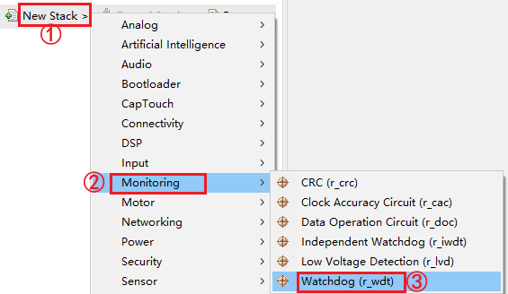

  1. 添加WDT Stack
在FSP配置界面的“Stacks”中添加WDT Stack的步骤如下:

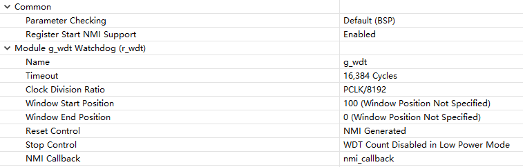

在此处选择了WDT的启动方式,而在BSP中对于WDT的例如超时周期等参数不会在代码中生效,其它的这些参数会在WDT Stack中配置生效,例如下图:
  • Register Start NMI Support:在寄存器启动方式下是否要NMI中断使能配置位;
  • Name:WDT模块在代码中的设备名称;
  • Reser Control:产生复位的控制条件,可以选择“NMI Generated”或“Reset Output”;
  • NMI Callback:NMI中断服务函数会调用的中断回调函数名;
