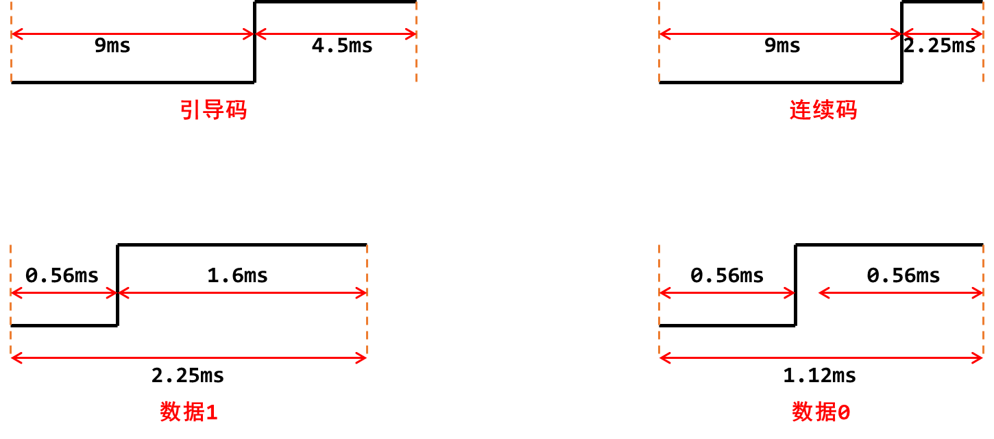

当一直按住一个按钮的时候,会隔110ms左右发一次连续码,连续码后面不带任何数据。NEC协议的信号定义如下图所示:
引导码由一个9ms的低脉冲加上一个4.5ms的高脉冲组成,它用来通知接收方“我要开始传输数据了”。
数据1和0,开始都是0.56ms的低脉冲,对于数据1,后面的高脉冲比较长;对于数据0,后面的高脉冲比较短。
NEC协议里有很多时间,这些时间有一个有趣的现象,把所有时间里面最小的0.56ms看作基本脉冲宽度,假设用t表示,那么其它时长都是t的倍数。

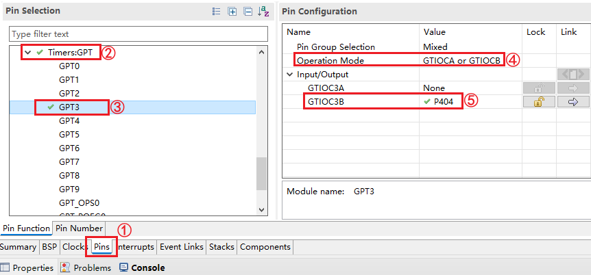

使用的引脚是P404,属于定时器GPT3的输入输出控制引脚。
30.2.2 GPT模块配置​
在RASC中设置引脚和添加Stack模块,本小节就仅展示配置结果。
  1. 配置Pins
