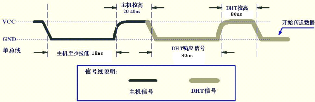

通讯过程如图所示:
  1. 总线空闲状态为高电平;
  2. 主机把总线拉低等待DHT11响应,主机把总线拉低必须大于18毫秒,保证DHT11能检测到起始信号;
  3. DHT11接收到主机的开始信号后,等待主机开始信号结束,然后发送80us低电平响应信号;
  4. 主机发送开始信号结束后,延时等待20-40us后,读取DHT11的响应信号;
主机发送开始信号后,可以切换到输入模式,或者输出高电平均可,总线由上拉电阻拉高。
  • 总线为低电平,说明DHT11发送响应信号;
  • DHT11发送响应信号后,再把总线拉高80us,准备发送数据;
  • 每一bit数据都以50us低电平时隙开始,高电平的长短定了数据位是0还是1;如果读取响应信号为高电平,则DHT11没有响应,请检查线路是否连接正常;
  • 当最后一bit数据传送完毕后,DHT11拉低总线50us,随后总线由上拉电阻拉高进入空闲状态;

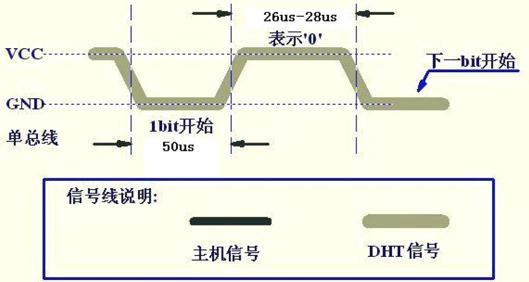

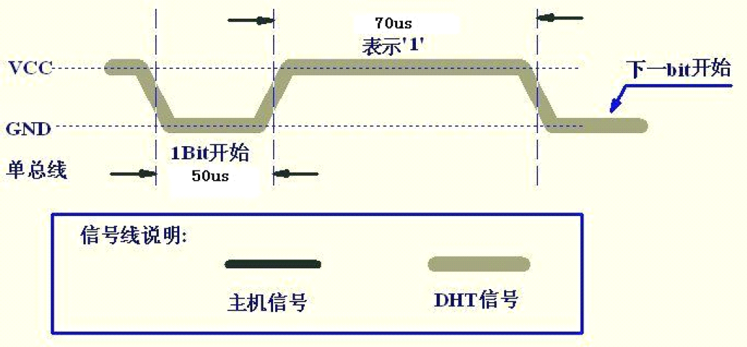

33.1.4 数据位格式​
  1. 数据‘0’
  1. 数据‘1’

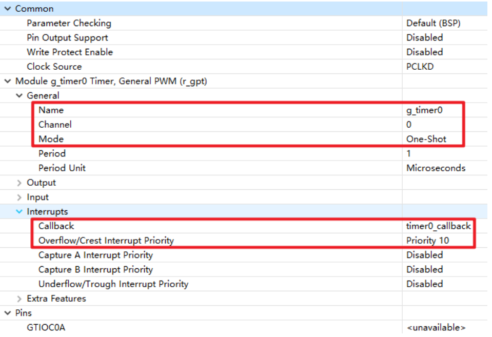

33.2.2 GPT配置​

33.3.2 定时器驱动​
和DS18B20的GPT驱动一模一样,参考《32.4.2 定时器驱动》。
