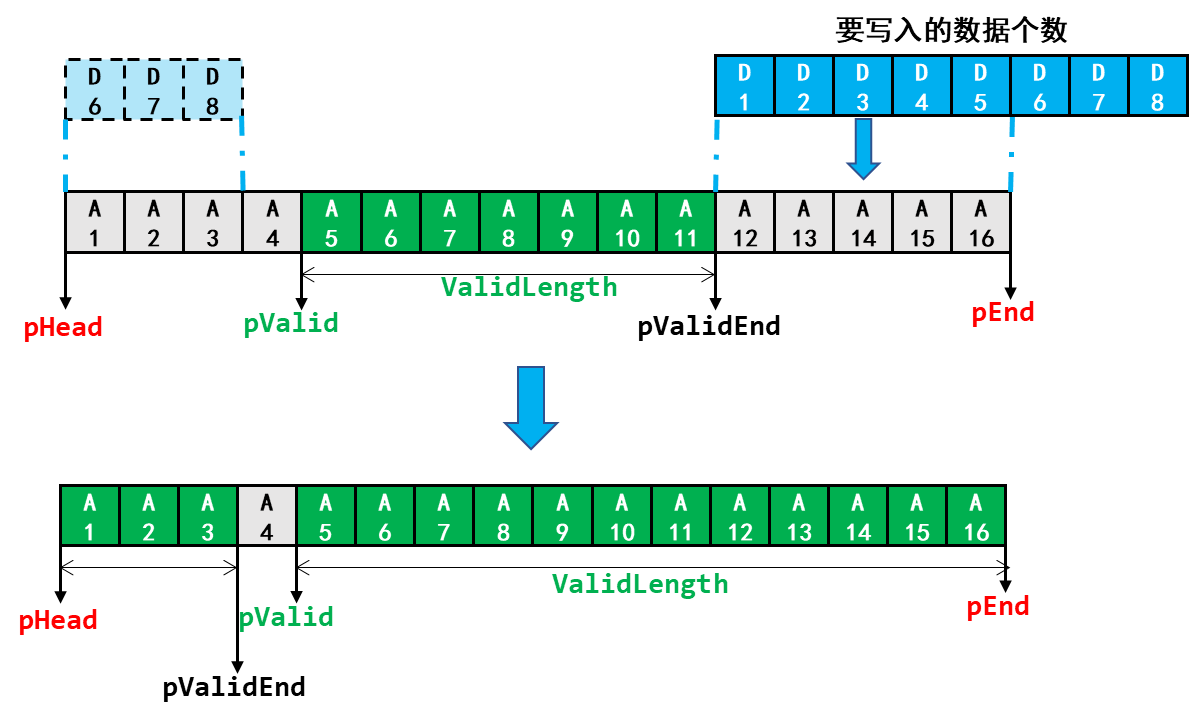

如果从pValidEnd开始写入数据不会超过缓冲区的结束地址,那么直接从pValidEnd处开始写入数据即可:
如果从pValidEnd开始写入数据会超过缓冲区的结束地址,那么就需要考虑很多:
  • 计算从pValidEnd开始到pEnd可以写入多少个数据
  • 还剩多少个数据需要从pHead处开始写
  • 计算从pHead开始到pValid可以写入多少个数据,是否足够写入剩下的数据;不够的话如何处理?
在本书实验例程中,如果出现了剩余空间不足以容纳新数据时,就用新数据覆盖旧数据:
在这个过程中,有效数据的起始地址和结束地址,以及有效数据的个数,需要随着数据的写入跟着变化,这些数据的计算结合示意图可谓一目了然,此处就不再列出计算公式了。

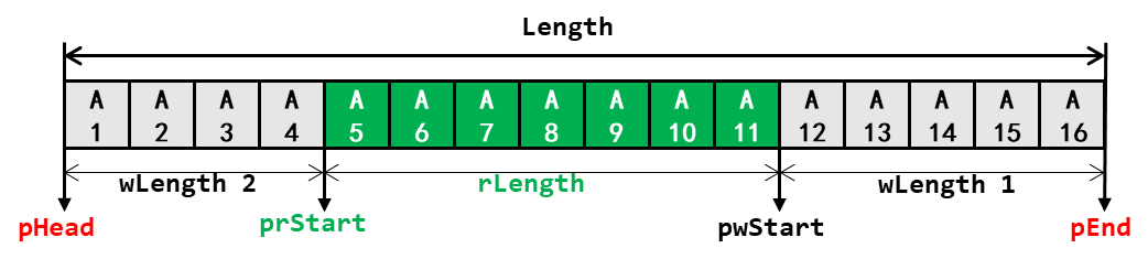

相比于写数据,读数据的操作就简单了许多。读数据时,从pValid处开始读,如果越过了pEnd,需要从pHead继续读取剩下的数据:
而如果从pValid处读取的数据个数不会越过pEnd,那么直接读出即可:
