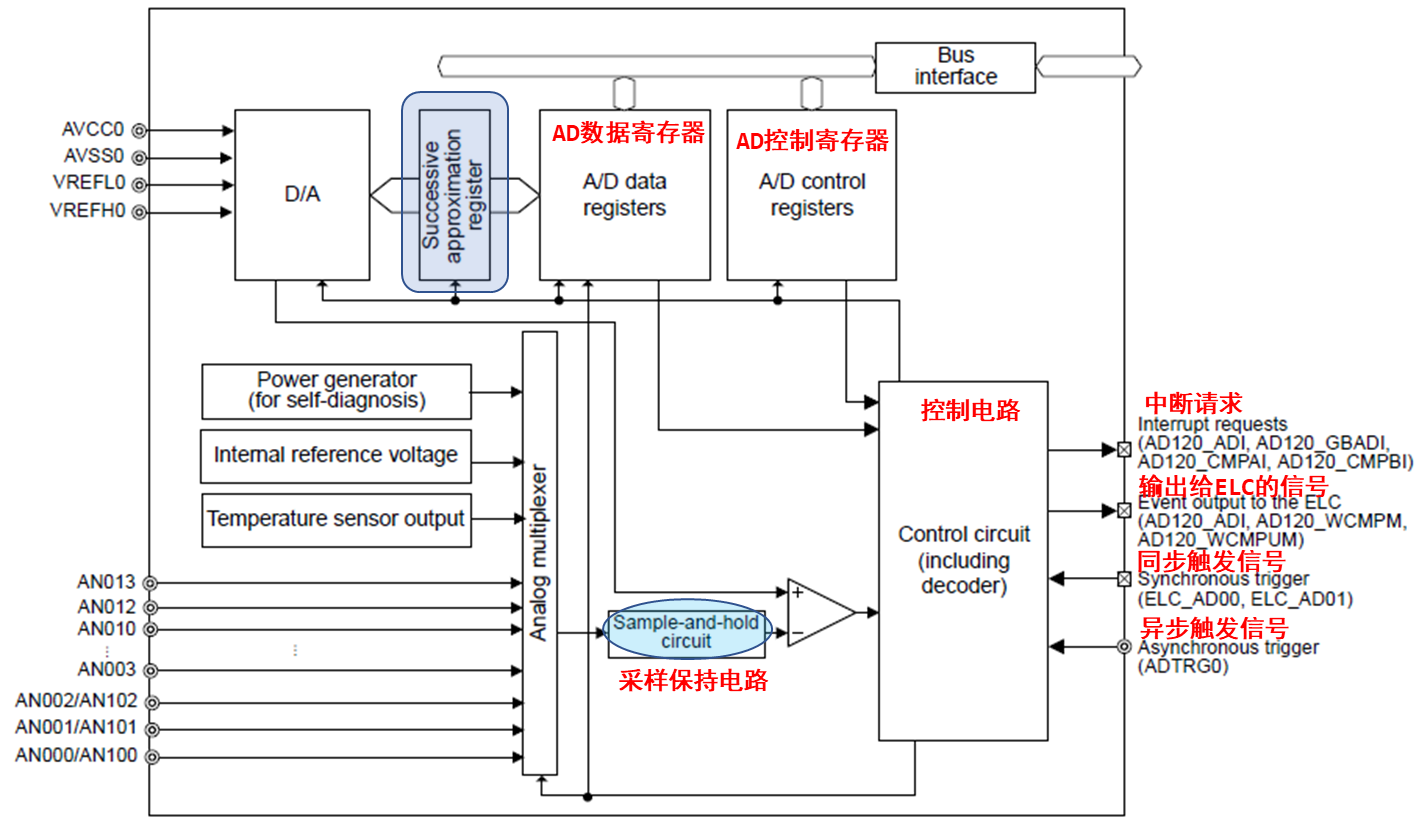

瑞萨RA6M5芯片有2个逐次逼近型硬件ADC单元ADC0和ADC1,两个ADC共有多达26路采样通道(AN000AN010,AN012,AN013,AN100AN102,AN116~AN128),支持的采样有效位有8-bit,10-bit和12-bit。在阻抗为400Ω、时钟为50MHz情况下,采样转换时间最快为0.4us,即25MHz的采样率。
ADC输入范围为:VREFL-≤VIN≤VREFH+。RA6M5的参考电压是由VREFL、VREFH、AVCC0、AVSS0这四个外部引脚决定,且每个单元可以设置不同的参考电压,具体可以通过设置不同通道的VREFL、VREFH进行改变。
在设计原理图的时候一般把AVSS0和VREFL接地,把AVCC0和VREFH接3V3,得到ADC的输入电压范围为:0~3.3V。
如果采用12bit ADC是,那么12位满量程对应的就是3.3V,12位满量程对应的数字值是:2^12 = 4096。数值0对应的就是0V。如果转换后的数字量数值为n,n对应的模拟电压为v,那么:

在单次扫描下,一次扫描一个或多个指定通道。在单次扫描模式转换期间,可以通过ADST为来判断ADC是否处在工作状态,在ADC转换的期间ADST为将一直保持为1,当所有选定通道的ADST转换完成时,将自动设置为0。
  1. 当ADCSR.ADST位通过软件触发器、同步触发器输入(ELC)和异步触发器输入被置1的时候,ADC转换开始。对在ADANSA0和ADANSA1寄存器中选择的ANn通道进行A/D转换,从编号最小通道开始。
  2. 每当单个信道的A/D转换完成时,A/D转换结果都被存储在关联的A/D数据寄存器(ADDRy)中。
  3. 当所有选定通道的A/D转换完成时,将产生一个ADC12i_ADI(i=0,1)中断请求。

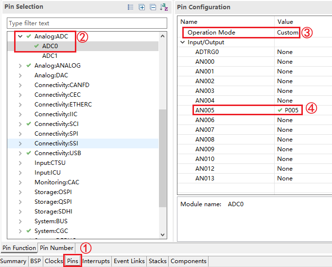

23.3.1 配置ADC引脚​
在RASC配置界面的“Pins”中的“Peripherals”中找到“Analog:ADC”,根据硬件设计的AD引脚决定选择“ADC0”还是“ADC1”。本书以ADC0的通道5为例,使用的引脚是P005,如下图所示;

本书配套的开发板板载没有ADC采样电路,用户使用具备ADC功能的引脚,用它来连接外部模拟信号。本书使用的是P005引脚,它对应ADC0的通道5。
