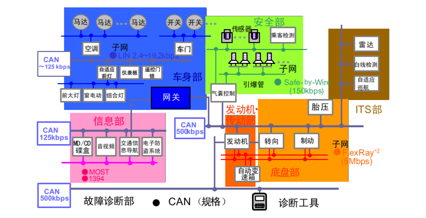

瑞萨对于CAN协议的入门写了一本很好的入门书,是面向CAN总线初学者。对于CAN是什么、CAN的特征、标准规格下的位置分布等、CAN的概要及CAN的协议都进行了说明。
CAN是Controller Area Network 的缩写,是ISO国际标准化的串行通信协议。在当前的汽车产业中,出于对安全性、舒适性、方便性、低公害、低成本的要求,各种各样的电子控制系统被开发了出来。由于这些系统之间通信所用的数据类型及对可靠性的要求不尽相同,由多条总线构成的情况很多,线束的数量也随之增加。为适应“减少线束的数量”、“通过多个LAN,进行大量数据的高速通信”的需要,1986年德国电气商博世公司开发出面向汽车的CAN通信协议。此后,CAN通过ISO11898 及ISO11519进行了标准化,现在在欧洲已是汽车网络的标准协议。
现在,CAN的高性能和可靠性已被认同,并被广泛地应用于工业自动化、船舶、医疗设备、工业设备等方面。

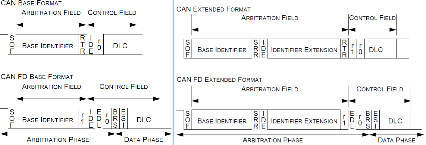

与普通 CAN 报文相同,CAN FD 报文一共具有,帧起始 SOF,仲裁段,控制段,数据域,CRC 域,ACK 域,帧结束,共七个部分组成。
<img src="http://photos.100ask.net/renesas-docs/DShanMCU_RA6M5/object_oriented_module_programming_method_in_ARM_embedded_system/chapter-16/image4.png" />
CAN与CANFD使用相同的SOF标志位来标志报文的起始。帧起始由单个显性位构成,标志着报文的开始,并在总线上起着同步作用。
  1. CAN-FD的仲裁域
与传统CAN相比,CAN FD取消了对远程帧的支持,用RRS位替换了RTR位,为常显性。IDE位仍为标准帧和扩展帧标志位,若标准帧与扩展帧具有相同的前11位ID,那么标准帧将会由于IDE位为0,优先获得总线。
  • RTR(Remote Transmission Request Bit):远程发送请求位,RER位在数据帧里必须是显性,而在远程帧里为隐性。
  • RRS(Remote Request Substitution):远程请求替换位,即传统CAN中的RTR位,CAN FD中为常显性。
  1. CAN-FD的控制域
控制域中CANFD与CAN有着相同的IDE,res,DLC位。同时增加了三个控制bit位,FDF、BRS、ESI。
  • FDF(Flexible Data Rate Format):原CAN数据帧中的保留位r。FDF常为隐性,表示CAN FD报文。
  • BRS( Bit Rate Switch):位速率转换开关,当BRS为显性位时数据段的位速率与仲裁段的位速率一致,当BRS为隐性位时数据段的位速率高于仲裁段的位速率。
  • ESI(Error State Indicator):错误状态指示,主动错误时发送显性位,被动错误时发送隐性位。
  • DLC数据域长度位,CAN FD同样使用4bit来确认报文数据场的长度。

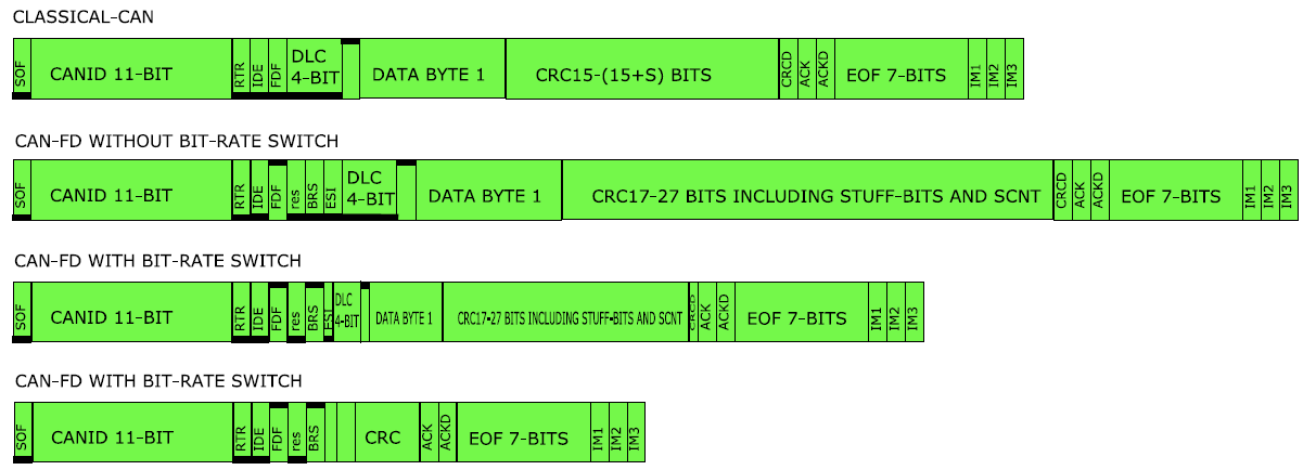

<img src="http://photos.100ask.net/renesas-docs/DShanMCU_RA6M5/object_oriented_module_programming_method_in_ARM_embedded_system/chapter-16/image7.png" />
  1. AN-FD的数据域
CAN FD不仅能支持传统的0-8字节报文,同时最大还能支持12,16,20,24,32,48,64字节。
