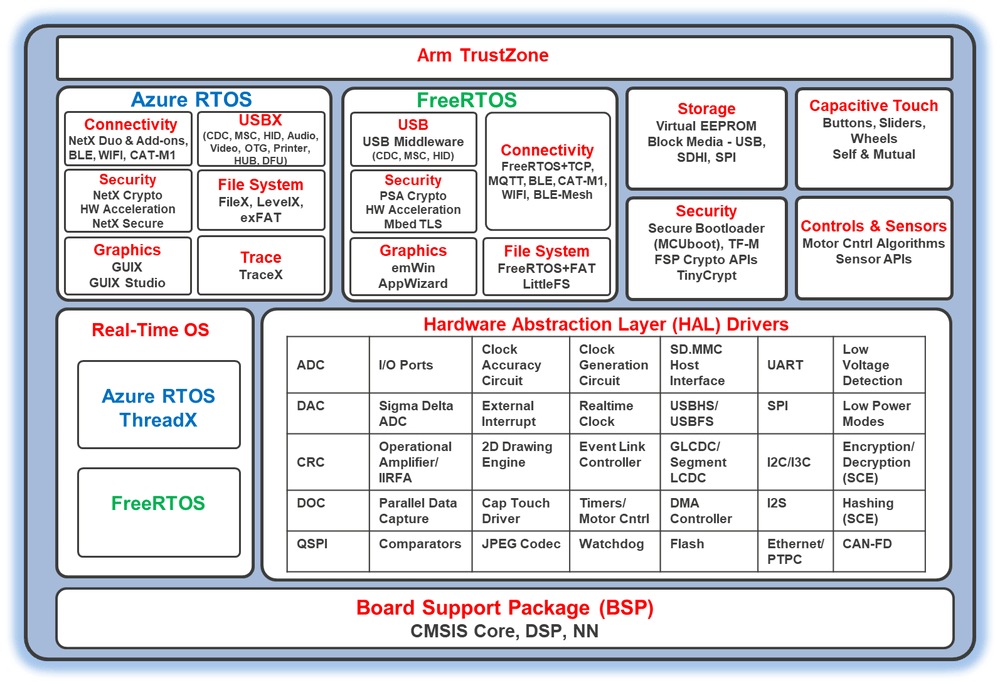

  1. 灵活配置软件包(FSP)
灵活配置软件包(FSP)是一款综合性软件,旨在以较低的内存占用量提供快速高效的驱动程序和协议栈,专门针对 RA 产品家族 MCU 的架构进行优化,RA 产品家族 MCU 的开发也充分兼顾该软件的特性。在开发 FSP 的过程中,首要目标是为工程师提供简单高效的功能和驱动程序,以简化嵌入式系统中常见用例(如通信和安全)的实现。它们构成了一个开放的软件生态系统,可以灵活使用旧代码并与第三方工具结合使用。
FSP 集成了中间件协议栈、独立于 RTOS 的硬件抽象层(HAL)驱动程序(适用于生产),以及作为所有这些组件基础工具的板级支持包(BSP),还有广泛使用的来自 Amazon Web Services 的 FreeRTOS"M 实时操作系统(RTOS)。以此为嵌入式系统设计提供了一个经过优化且易于使用的高质量软件包,该软件包可扩展,并且可以通过操作简单而功能强大的应用程序编程接口(APl)调用来访问所有功能,从而轻松实现互换性,可满足嵌入式系统软件开发阶段的大多数需求。
FSP 的层次划分和功能如下图所示:
它包括以下部分:
  • 板级支持包(BSP),针对每个硬件评估板和RA产品家族的微控制器进行定制。它为所有支持的模块提供起始代码并作为这些模块的基础,以确保 FSP 模块顺利运行。使用自定义硬件的开发人员也可以充分利用BSP,因为开发人员可以借助e²studio中内置的User Pack Creator 针对其最终产品和电路板来定制 BSP。
  • 独立于 RTOS 的硬件抽象层(HAL)驱动程序,以较少的内存占用量为所有片上外设和系统服务提供高效的驱动程序。它们可以从您的硬件中提取位设置和寄存器地址,因此无需对微控制器中底层硬件的文档进行大量的深入研究。
  • 中间件栈和协议,可以独立使用或与RTOS结合使用,使用 Arm°提供的统一APl。它们简化了连接功能的实现,如 WiFi、Bluetooth@低功耗或到云服务的 MQTT 连接。还包括其他协议栈,例如支持USB传输、图形处理或电容式触摸的协议栈。
  • FreeRTOST 实时操作系统提供可进行多任务处理的实时内核(采用抢占式调度形式),面向对象的灵活RAM分配,以及用于任务通知、队列、信号量和缓冲区的不同实现方法。FreeRTOS+FAT 和 FreeRTOS+TCP库为需要网络连接的应用提供额外的功能。用户可自行选择是否使用 FreeRTOS:FSP也可以与裸机系统或任何其他RTOS一起使用。
  • FSP 中还包含其他第三方软件解决方案。例如,ArmCortex微控制器软件接口标准(CMSIS)硬件抽象层、Arm MbedTM Crypto 和TLS 加密库、Arm Littlefs故障安全文件系统、emWin 嵌入式图形库和 Segger的J-Link调试器软件,以及 TES DIAVE 2D 图形渲染库。
在FSP开发过程中要实现的一个目标是,创建简单易用的软件以及条理清晰、整齐划一的API,并进行规范的文档记录。工程师针对每个模块都编制了详细的用户文档(包括示例代码),位于GitHub资源库中或通过e² studio的智能手册功能,可在需要的位置(即开发环境内部)显示信息。FSP使用Doxygen作为默认的文档工具,因此各模块源代码的Doxygen 注释中也提供了其他详细信息。

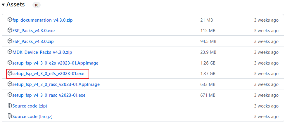

打开https://github.com/renesas/fsp/releases,往下拉找到“Assets”,点击下载文件“setup_fsp_v4_3_0_e2s_v2023-01.exe”:

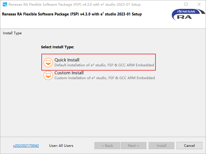

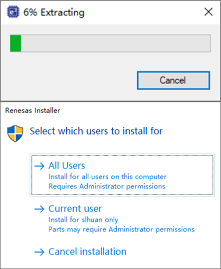

双击运行setup_fsp_v4_3_0_e2s_v2023-01.exe,首先会弹出一个软件内容读取进度条,随后会要求用户选择安装权限,一般选择“All Users”,如下图所示:
在随后出现的界面里,选择“Quick Install”:

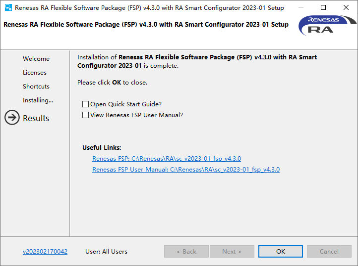

在随后出现的界面勾选“I accept the terms of the Software Agreements”,然后一路使用默认选择即可开始安装。
安装完成后,可以得到如下界面:

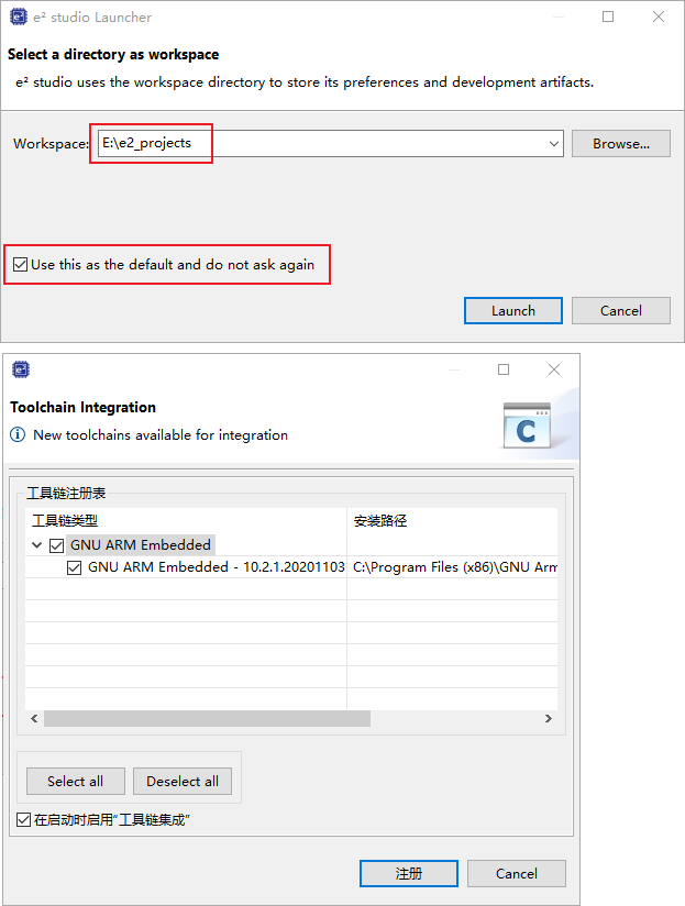

如果是首次打开e2 studio,会要求选择工作空间(本书使用e:/e2_projects)和指定工具链(使用默认值),如图所示:

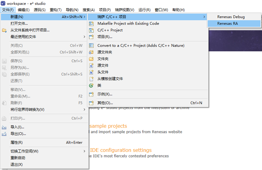

在以后的使用中,建议从菜单栏的“文件”处创建工程(后续操作是一样的),如下图所示:

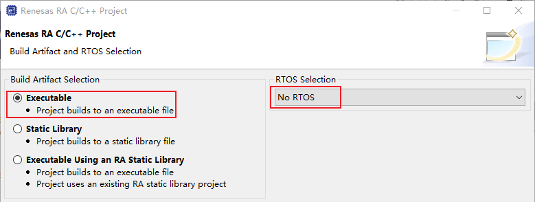

  1. 选择工程编译结果
如下图选择,表示它是一个不含RTOS代码的可执行程序:

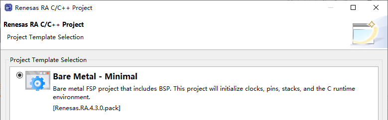

  1. 工程模板设定
如果开发者在板卡选择那里没有使用官方板卡的话,这里只有一种选择:最小系统初始化:

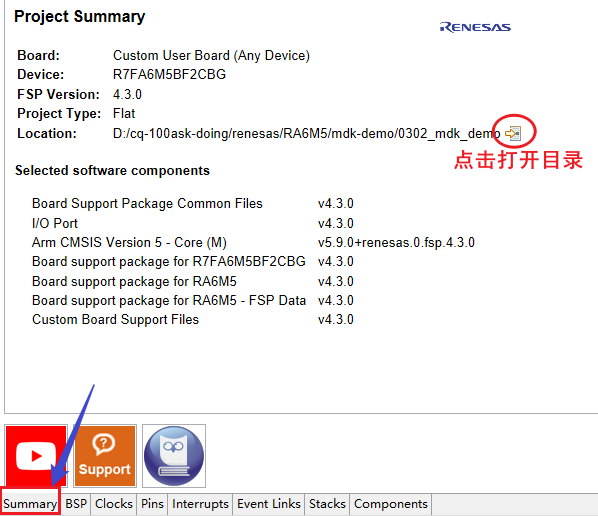

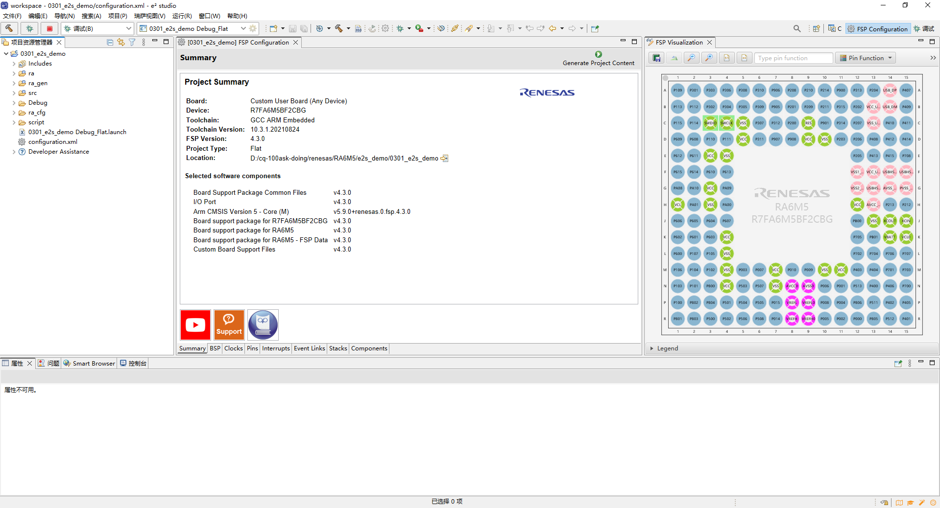

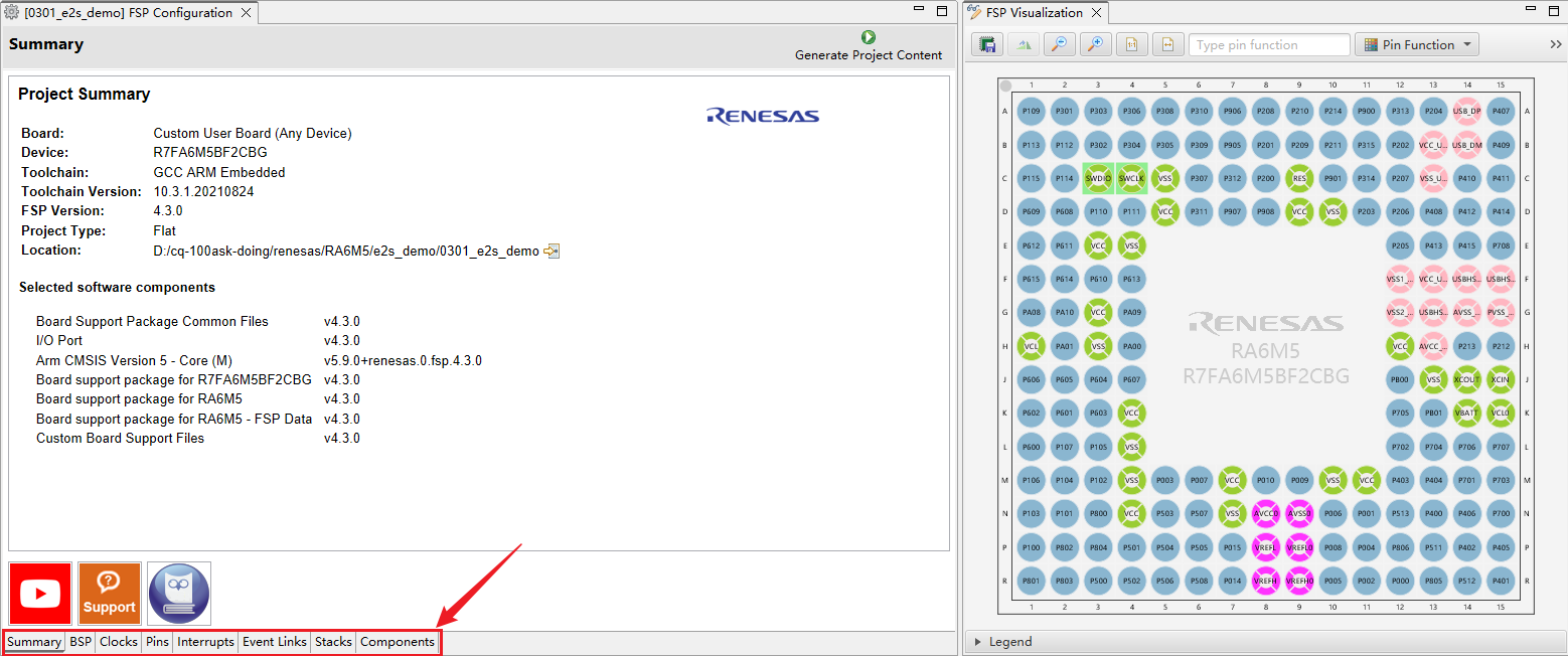

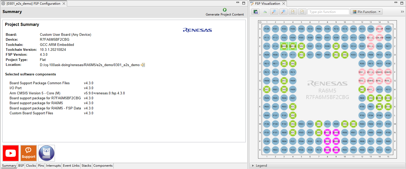

“FSP Configuration”是切换到FSP的配置页面,打开FSP配置界面,初始界面如下图所示:
左侧框图是开发者配置处理器及其外设的主要操作窗口,它有支持的配置项如下:
  • Summary:关于当前处理器或办卡的信息总结,包括处理器型号、工具栏及其版本、FSP版本、组件版本等等;
  • BSP:板级支持包(BSP)配置页,用以选择FSP版本、板卡型号、和处理器型号等;
  • Clocks:时钟配置页,用以配置时钟源、PLL分倍频系数,来配置系统时钟和各总线时钟;
  • Pins:引脚配置页,用以配置某个引脚的功能或者配置某个硬件外设的具体功能的引脚选择;
  • Interrupts:中断配置页,用户可以在这里查看到已经配置的所有事件/中断及其在程序中的中断服务函数命;用户也可以在此处添加自己的事件/中断,并为其中断服务函数自定义名称;
  • Event Links:事件链接配置页,这是一个生产者-消费者模型,目的是让事件产生者去触发一个事件消费者的中断,配置此项还需要在之后的Stacks出添加ELC配置项;
  • Stacks:堆栈配置页,用以配置具体硬件外设的参数,例如IO的ELC触发源、UART的波特率等等;初始情况只有IO的堆栈配置,当需要配置其它外设参数时点击该页左上方的“New Stack”来添加外设配置;
  • Components:组件配置页,在此处添加瑞萨官方FSP、官方HAL库、第三方中间件和第三方RTOS等;

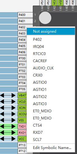

右侧框图是FSP的可视化配置图,可以在这个芯片图中右键选中某个引脚来配置其功能(跟在Pins页面配置引脚是一样的效果),以P402引脚为例,如下图所示:

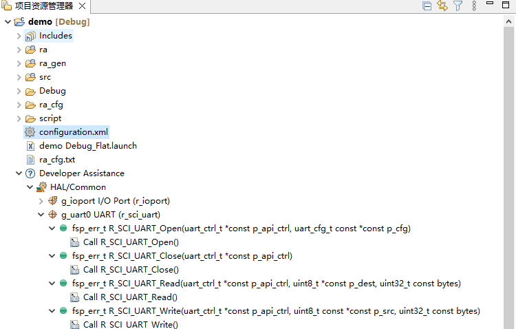

  • Developer Assistance:开发者助手,此处会将在FSP的Stacks中配置的外设所支持的所有HAL库函数显示出来,并且可以让开发者将库函数直接拖拽到代码文件中进行编辑,如下图所示:
将“Call_R_IOPORT_Open”往hal_entry()的代码编辑处拖拽过去后,其调用方式直接就生成到了代码中,开发者只需要重新编辑该函数的参数和返回值即可,非常的方便快捷。

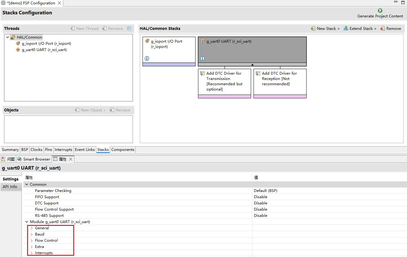

要在开发者助手中了解某个外设的库函数和拖拽使用,必须要先在FSP的配置界面中的Stacks中添加该外设才行,默认情况下只有IOPORT,本书以SCI中的UART为例来简单讲解下Stacks和开发者助手的配合使用。
  1. Stacks中添加外设
去FSP的Stacks中点击“New Stack”,然后选择其中的“Connectivity”,再选择其中的“UART”,如图所示:
选择之后在Stacks页面的“HAL/Common Stacks”中将会新增一个UART的堆栈配置:

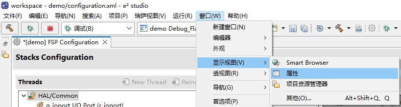

选中新增的UART的堆栈配置,在“属性”页可以配置这个UART的具体参数,如下图所示:
如果e2 studio的整个页面没有“属性”页,可以在e2 studio的菜单栏点开“窗口”,选择其中的“显示视图”,然后点击其中的“属性”,即可打开属性页,如下图所示:
  1. 开发者助手中使用外设库函数
在Stacks中配置好外设的参数后,点击“Generate Project Content”,随后在展开工程中的开发者助手“Developer Assistance”,继续展开其中的“HAL/Common”,就能看到其中增加了配置的那个外设的库函数,如图所示:
开发者只需要将库函数拖拽到代码中再重新编辑参数和返回值即可完成库函数的调用。

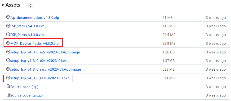

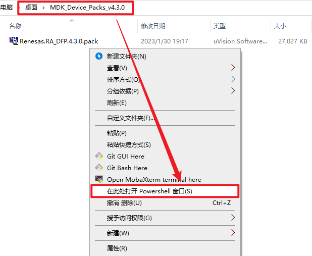

我们需要先获取瑞萨处理器的PACK包,打开https://github.com/renesas/fsp/releases,往下拉找到“Assets”,点击下载这MDK_Device_PACKS_vxxx.zip,如下图所示:
<img src="http://photos.100ask.net/renesas-docs/DShanMCU_RA6M5/object_oriented_module_programming_method_in_ARM_embedded_system/chapter-3/image43.png" />
将此压缩包解压出来,比如放到桌面,打开解压出来的文件夹,按住shift然后点击鼠标右键:
随后在打开的powershell命令行中执行下面这条指令查看这个pack文件支持的瑞萨处理器型号:
pyocd list --target --pack Renesas.RA_DFP.4.3.0.pack

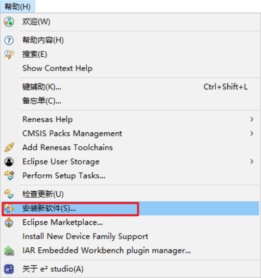

  1. e2 studio安装GDB Toolchain
搭建好pyocd环境之后,就需要在e2 studio中进行配置了。在e2 studio配置pyocd的前提是安装好GNU ARM C/C++ Cross Development Tools。
打开e2 studio,点击“帮助”,选择“安装新软件……”,如下图所示:
在弹出的窗口中,于“Work with”后面的文本框中填入以下链接后按下回车键,获取安装信息:
http://sourceforge.net/projects/gnuarmeclipse/files/Eclipse/updates/

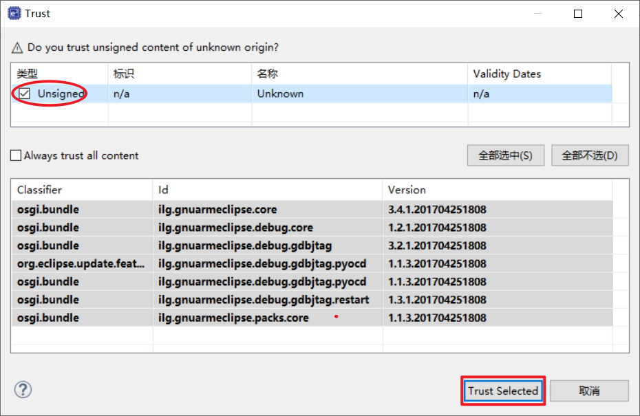

安装过程中会弹出“Trust”窗口,勾选其中的选项然后点击“Trust Selected”继续安装,如下图所示:

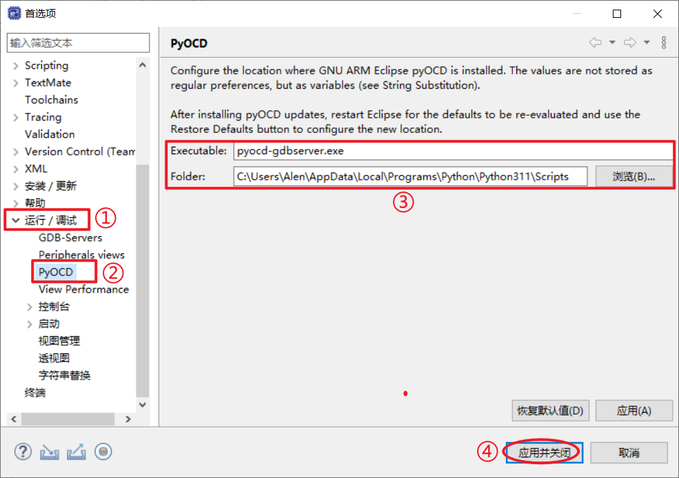

在弹出的窗口中展开“运行/调试”,找到里面的“PyOCD”,在“Executable”中填入“pyocd-gdbserver.exe”,在“Folder”中填入pyocd-gdbserver.exe所在路径,也就是前文讲到的那个路径,配置如下图所示:
至此pyocd在e2 studio中的环境配置就设置好了,下面开始设置调试。

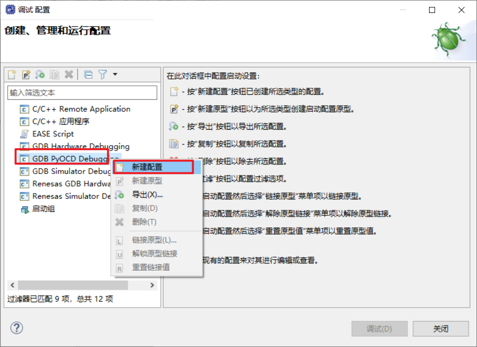

首先打开一个e2 studio的工程,然后点击e2 studio中菜单栏的“运行”,选择其中的“调试配置”,如下图所示:
<img src="http://photos.100ask.net/renesas-docs/DShanMCU_RA6M5/object_oriented_module_programming_method_in_ARM_embedded_system/chapter-3/image54.png" alt="img" />
在弹出的窗口中选择“GDB PyOCD Debugging”后鼠标右键,选择“新建配置”,如下图所示:
稍微等待一会儿,右侧会更新为GDB Pyocd的调试配置界面,如下图所示:

打开https://github.com/renesas/fsp/releases,往下拉找到“Assets”,点击下载这两个文件:

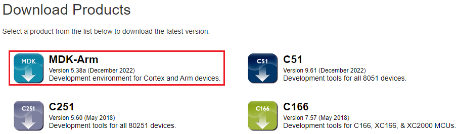

在官网www.keil.com首页点击“Downloads”进入下载链接,随后选择“MDK-Arm”,如下图所示:
然后填写基本信息提交后,进入exe下载页,点击“MDKxxx.EXE”开始下载,如下图所示:

  1. 安装RA Packs
解压MDK_Device_Packs_v4.3.0.zip后,双击安装即可。安装步骤如图所示:
只需要点击“Next”后等待安装完成即可,安装完成后点击“Finish”结束pack的安装。
3.4.3 RASC的安装步骤​
双击setup_fsp_v4_3_0_rasc_v2023-01.exe即可安装,一开始会弹出一个进度条然后选择用户安装权限:
选择“All Users”,然后开始安装流程。
  1. 首先依然是环境扫描和协议告知,依次点击“Next”、勾选“I accept……”后点击“Next”:
  1. 随后设置在开始菜单中的安装组,默认就好,然后点击“Install”开始安装,等待进度条执行完后就安装完成了:
  1. 安装完成,点击“OK”结束安装:

创建完成后得到如下的界面,点击“Summary”项中“Location”处最右端的跳转图标可以打开工程所在文件夹:
双击“0302_mdk_demo.uvprojx”文件即可打开此Keil工程,它并没有做实际的事情,后续可以参考《第5章 GPIO输入输出》添加LED的控制代码。但是,现在这个工程已经可以编译、下载、运行了。在Keil菜单中点击一下按钮即可编译程序:
