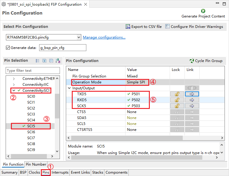

本节实验没有和其它外设相连,因而可以选择任意SCI通道:把它设置为“Simple SPI”模式,并使用其默认引脚即可。在RASC中创建了工程后,在“Pins”里面的“Peripherals”中展开“Connectivity:SCI”,选择其中一个SCI通道,例如SCI5,在“Pin Configuration”配置界面里的“Operation Mode”中将操作模式选为“Simple SPI”,如图所示:
随后根据硬件设计来选择时钟和数据收发的引脚。

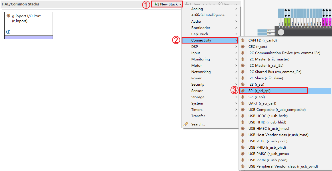

接着在“Stacks”中添加SCI SPI的堆栈模块,点击进入“Stacks”配置界面后,点击“New Stack”,展开里面的“Connectivity”,选择“SPI(r_sci_spi)”,如下图所示:
这里一定要注意,RA的SPI分为“Simple SPI”和“SPI”,“Simple SPI”是SCI的模式之一,而“SPI”是一个实际存在的SPI硬件控制器。本章的实验是基于SCI的SPI,因而选择的是“SPI(r_sci_spi)”。

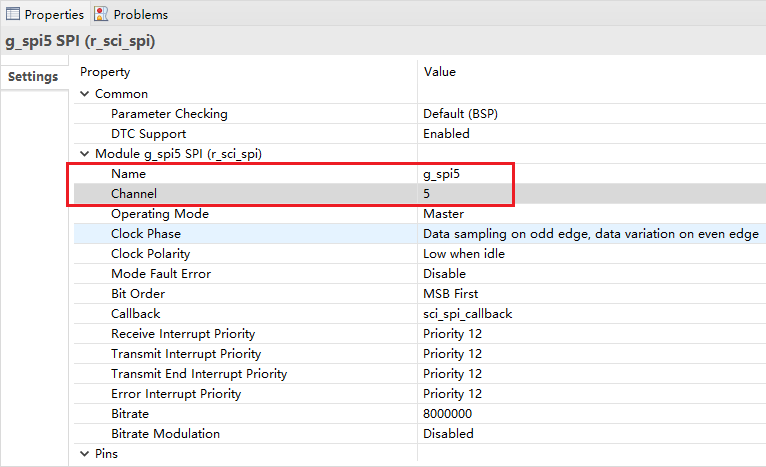

完成这些操作后,会在“Stacks”配置界面的“HAL/Common Stacks”中新增一个“g_spi0 SPI(r_sci_spi)”模块,接下来就要根据实际情况配置这个模块的属性。比如在前面选择的是SCI的SPI5,而此处新增的模块默认名称是“g_spi0”且默认的通道是0,为了和实际通道匹配,就要去这个模块的属性中更改名称及其通道,如下图所示:
当这里选定好“Channel”后,下方的“Pins”里面的内容就会自动更新为前面操作的引脚。
对于属性中的“Callback”,它中断回调函数,函数的命名有两种方法:
  1. 不同的外设使用不同的回调函数;
  2. 同一类的外设使用相同的回调函数,根据参数内容做不同的处理;
对于初学者,建议使用第一种方法;而对于有经验的工程师,为了减小程序代码开销,建议使用第二种方法。本书使用第一种方法,将此SCI SPI的中断回调函数名称和它的通道相匹配,改为“sci_spi5_callback”,如图所示:
<img src="http://photos.100ask.net/renesas-docs/DShanMCU_RA6M5/object_oriented_module_programming_method_in_ARM_embedded_system/chapter-8/image4.png" />
而对于SCI SPI的其它参数,需要根据实际通信的外设来设置,看一下在RASC中这些参数的信息:
  • Operating Mode:SPI的操作模式,SPI有两种模式分别是主机模式和从机模式,对应于此处的“Master”和“Slave”;
  • Clock Phase:时钟相位设置,决定SPI的数据是在时钟的上升沿还是下降沿采样,在上升沿还是下降沿保持,根据SPI通信的外设要求决定;
  • Clock Polarity:时钟优先状态,即在SPI通信空闲时,时钟保持高电平还是低电平;
  • Bit Order:数据传输方向,有两种选择分别是高位在前和低位在前,同样根据SPI通信的外设要求决定;
  • Bitrate:通信速率,这个速率要根据主机支持的SCI SPI最大通信速率和从机支持的SPI最大通信速率来共同决定,取两者的较小值;
将模块属性中的参数设置好之后点击“Generate Project Content”生成代码,可以在RASC的“Summary”界面的“Location”处快速打开工程所在目录来打开工程,如图所示:

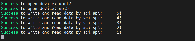

本节实验会用到UART的printf功能,请参考前文《7.3 stdio实验》配置实现printf功能。
8.2.1 硬件连接​
所谓回环收发就是自发自收,数据从MCU的MOSI直接发送给自身的MISO,因而在硬件上只需要将MOSI和MISO短接即可。例如本节实验0801_sci_spi_loopback使用到的SCI5,其发送引脚是P501,接收引脚是P502,做本实验将这两个脚短接即可,不用管SCK和CS引脚。
<img src="http://photos.100ask.net/renesas-docs/DShanMCU_RA6M5/object_oriented_module_programming_method_in_ARM_embedded_system/chapter-8/image6.png" />

8.2.3 上机实验​
在hal_entry.c中调用void drv_sci_spi_init(void)初始化函数,将编译成功后生成的可执行二进制文件烧写到芯片中,可以观察到如下现象:

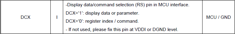

  1. 命令/数据切换控制
在串行接口驱动下,通信数据从数据模式到命令模式的相互切换依靠的是ST7796s的DCX引脚,也就是前文原理图中的RS引脚,手册中对此引脚的描述如下图:
此引脚输入的电平为‘1’时,ST7796s认为收到的数据为显示数据;为‘0’时认为收到的数据是命令。也就是书SPI主机,即单片机这边通过RS引脚输出高低电平来切换数据的模式。

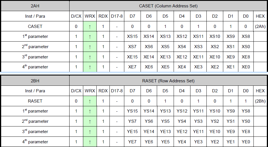

  1. 显示地址设置
显示地址分为行地址和列地址,设置行列地址有不同的命令,分别是:
  • 0x2A:Column Address Set,列地址设置;
  • 0x2B:Row Address Set,行地址设置;
观察下手册中对这两个命令的描述:
可以看到,他们均需要设置各自的起始地址和结束地址,且均是先发送始地址的高8位,再发送始地址的低8位,接着发送结束地址的高8位,最后发送结束地址的低8位。
清楚了这个规则后,在之后的设置显示区域的时候就知道该怎么写代码了。

将编译生成的可执行二进制文件烧入到芯片中后,通过串口可以得到如下打印信息:
Success to open device: uart7
Success to open device: spi0
观察屏幕可以看到一个填充圆。
