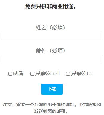

免费体验版的Xshell下载入口地址是:
https://www.xshell.com/zh/free-for-home-school/
进入网站填写信息后,Xshell官方会将免费下载链接下发到填写的邮箱:
将邮箱中的链接复制粘贴到浏览器即可进行下载,下载安装。

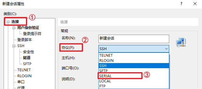

Xshell安装好之后,双击运行软件,在弹出的会话窗口点击“新建”添加串口连接:
然后在“连接”项中将协议设置为“Serial”,如下图所示:
接着去“连接”中的“串口”处选择串口号(下图的COM20只是一个例子,按照下一节的说明使用USB串口连接W800后,端口好可能不一样)和设置通信参数,如图所示:

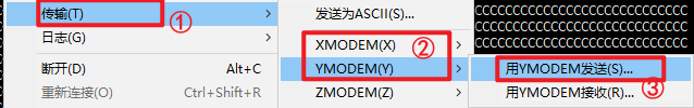

W800进入烧写状态后,在Xshell的显示窗口点击鼠标右键,选择“传输”->“YMODEM(Y)”->“用YMODEM发送(S)”,如下图所示:

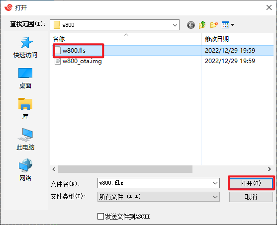

随后进入资料包中固件所在位置,选择w800.fls开始烧写:

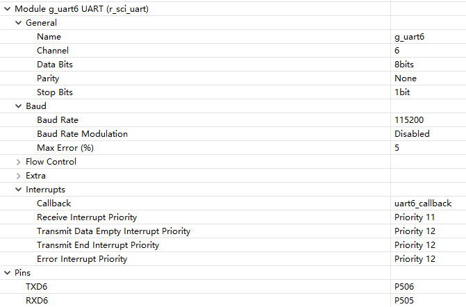

本实验只使用到UART,请参考前文的操作在FSP中配置UART及其引脚。本次实验仅展示配置结果。

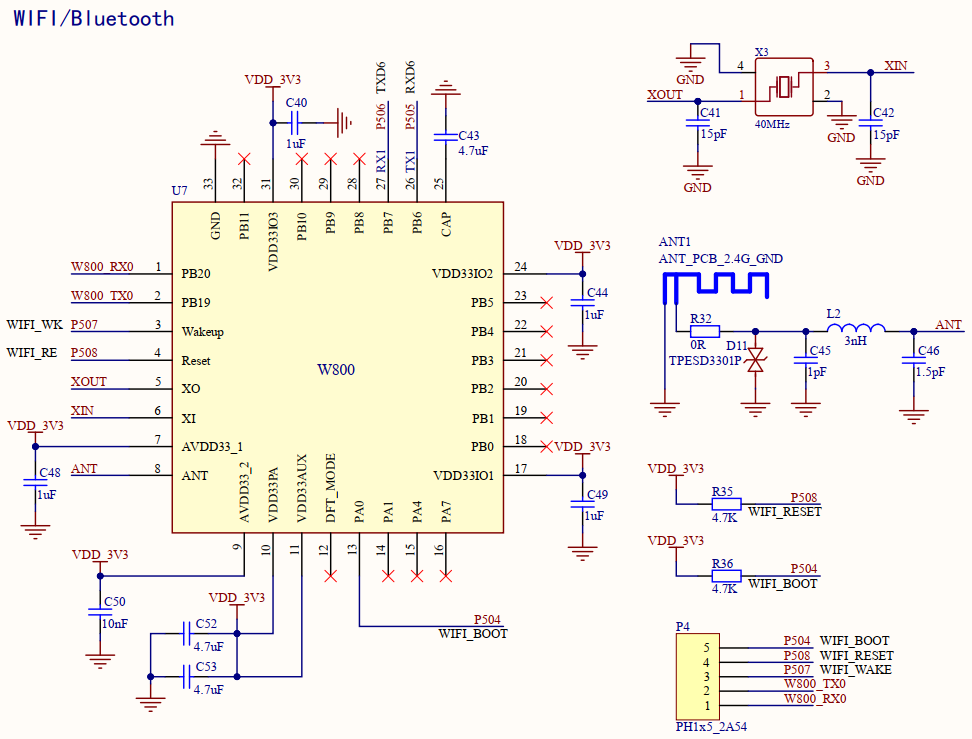

31.3.1 硬件连接​
板载W800的原理图如下图所示:
使用到的RA6M5处理器引脚是P505和P506,对应于SCI的UART6的TX/RX引脚。
31.3.2 UART模块配置​
  1. UART6
  1. UART7

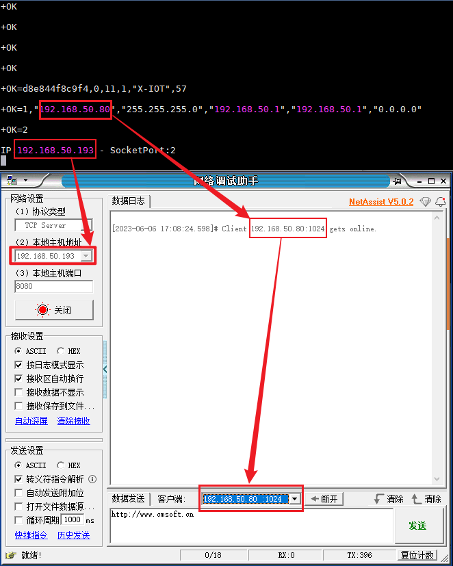

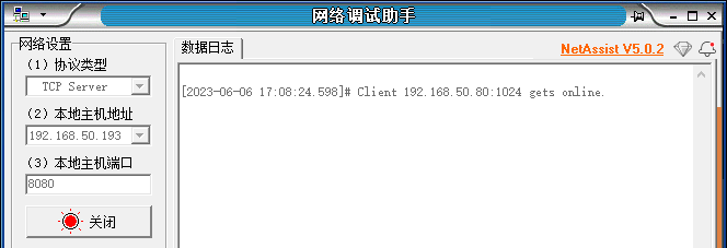

31.6 测试程序​
本实验中,先使用网络调试助手开启了Windows电脑的TCP服务,然后启动板子。板子上的程序先使用W800连接热点,然后后Windows电脑建立TCP连接。
测试函数代码如下所示:
void WiFiBtAppTest(void)
&#123;
UartDevicesRegister();
TimerDevicesRegister();
WiFiBtDevInit();
WiFiBtDevSetWorkType(STA);
WiFiBtDevEnableDHCP();
WiFiBtDevConnectWiFi("X-IOT", "x-iot.cq");
WiFiBtDevGetLocalIP();
ConnectInfo connect = &#123;
.Protocl = TCP,
.Role = Client,
.IP = "192.168.50.193",
.RemotePort = 8080,
.LocalPort = 1024
&#125;;
int ret = WiFiBtDevConnect(&connect);
while(1)
&#123;
if(ret != ESUCCESS)
&#123;
delay(1);
&#125;
&#125;
&#125;
31.7 测试结果​
打开串口助手观察信息,打开网络助手启动TCP服务。然后将编译出来的二进制文件烧写到板子上运行,就能在串口助手上观察到W800的响应信息,在网络助手上观察到网络连接信息,如下图所示:
