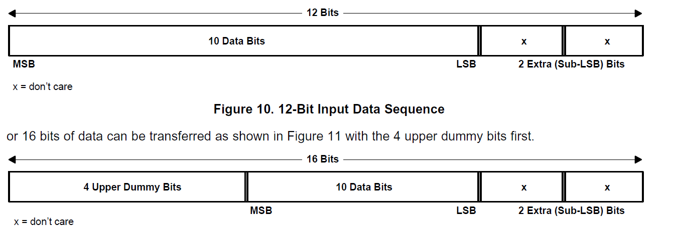

TLC5615是一个10bit的DAC转换芯片,用户需要将需要转换的数字量左移2bit后再通过SPI发送给TLC5165,数据格式和转换关系如下图所示:
由于TLC5615是10位DAC,它允许主控每次发送12位或者16位的数据,12位和16位的发送数据格式要求如下图所示。
这个模块的使用比较简单,重点是在SPI的通信上,其次是在发送数据的时候需要移位。
