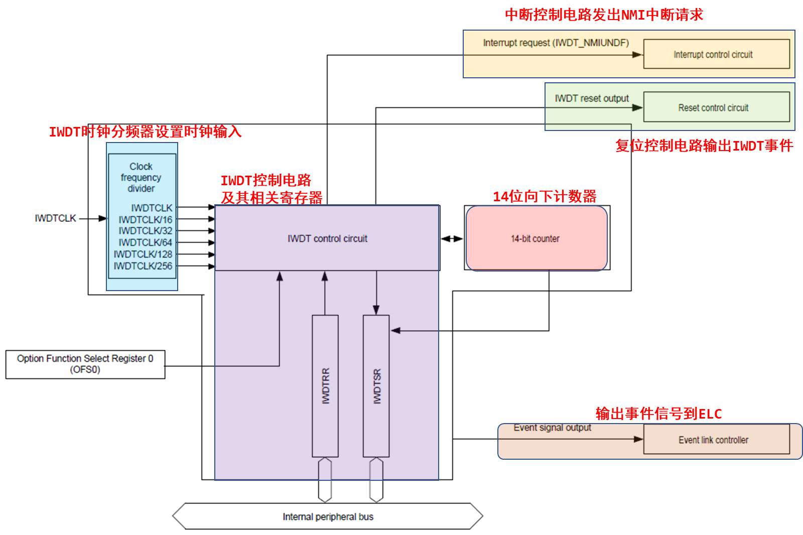

26.1.2 IWDT的系统框图​
IWDT的系统框图如下图所示:

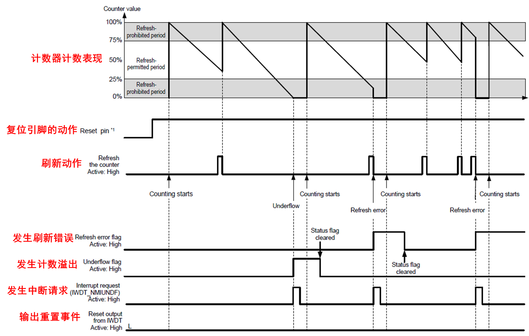

当复位状态结束后,IWDT的计数器将会立刻向下计数。在RA6M5的用户手册中展示了一个IWDT的窗口刷新例图:
总结下来就是:
  • 在窗口期内刷新看门狗会让IWDT计数器重新计数且不会触发任何事件或中断;
  • 在没有到窗口期起始位置刷新会触发刷新错误事件,并触发NMI中断;
  • 在超过窗口结束位置但是计数没有溢出期间刷新,会触发刷新错误事件,并触发NMI中断;
  • 如果IWDT计数溢出了,会触发技术溢出事件,触发NMI中断;
也就是说,如果使用了窗口监测,只有在窗口期刷新定时器才会让系统正常运行,否则都会触发NMI中断。

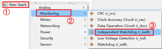

  1. 添加IWDT Stack
在FSP的Stacks中添加IWDT模块的步骤如下图所示:

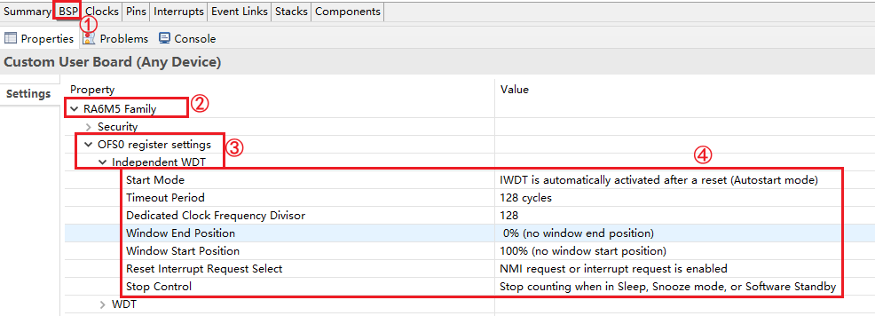

  1. 在BSP中配置IWDT
从前文对IWDT的工作原理分析中可以看到,对于IWDT的所有操作都是在OFS0寄存器中进行配置的,而OFS0是在BSP板块里面的“RA6F5 Family”中,如下图所示:
  • Start Mode Select:IWDT启动模式选择
1.1 IWDT is automatically activated after a reset (Autostart mode)(自启动) 1.2 IWDT is Disabled
  • Timeout Period:IWDT计数周期值
1.1 128 cycles 1.2 512 cycles 1.3 1024 cycles 1.4 2048 cycles
  • Dedicated Clock Frequency Divisor:IWDT时钟分频系数(1/16/32/64/128/256),默认128;
  • Window End Position:窗口监测结束位置,默认0%,没有结束位置
  • Window Start Position:窗口监测开始位置,默认100%,没有开始位置
  • Reset Interrupt Request:选择使能触发复位的中断请求(NMI或Reset)
  • Stop Control:停止对WDT控制的条件
1.1 Stop counting when in Sleep, Snooze mode, or Software Standby 1.2 Counting continues (Note: Device will not enter Deep Standby Mode when selected. Device will enter Software Standby Mode)

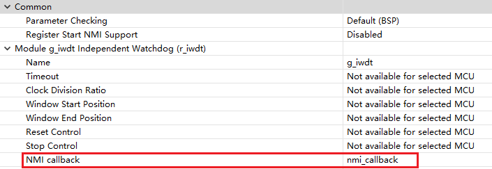

如果用户选择使用了NMI中断,还需要去RASC的Stacks中找到IWDG Stack模块,设置NMI的中断回调函数名,如下图所示:
