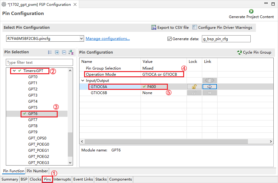

如果需要输出波形到某个引脚或者捕获比较某个引脚,建议先去RASC的“Pins”配置引脚。
  1. 配置GPT引脚
在“Pins”中的“Peripherals”中找到“Timers:GPT”,根据硬件设计选择GPT通道和引脚,比如要使用PWM实现一个呼吸灯,LED的原理图如下图所示:
使用到的引脚是P400,此引脚支持的GPT复用通道在RA6M5数据手册中查看:
可以看到P400支持的GPT复用通道是GTIOC6A,也就是GPT通道6的A组引脚,那么就可以配置Pins了,如下图所示:

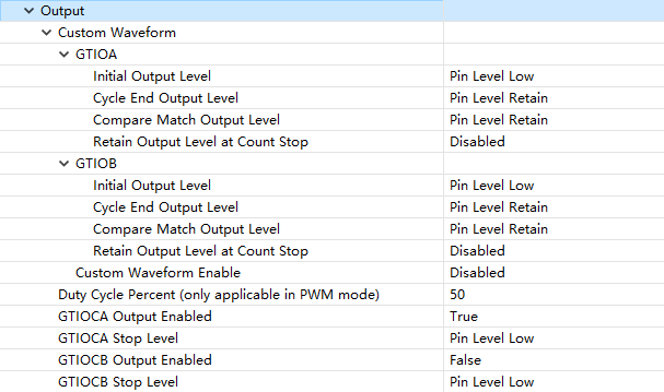

  • OutPut:输出配置
此项是配置GPT输出功能的参数,例如占空比、引脚初始状态、空闲状态等,参数比较多,不一一列举,主要内容如下图所示:
后文会配置此处的参数生成PWM来实现呼吸灯效果,那时会详细介绍这些参数。

在前文已经分析过P400可以复用做GPT通道6的输出IO。
18.4.3 GPT模块配置​
在FSP中对GPT6模块的配置如下图所示:
  1. 通道:6
  2. 模式:周期型,周期值:1kHz
  3. 初始占空比:50%
  4. 中断回调函数:gpt_timer6_callback
