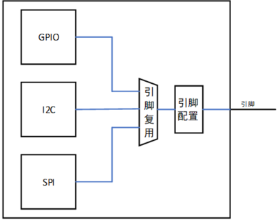

如上图所示,如今的MCU大都采用引脚复用技术,一个引脚可以用作普通的GPIO,也可以用作某种接口的引脚,比如用作I2C接口的时钟引脚SCK。此外,有些引脚还能作为ADC引脚用来读取模拟信号,或者作为DAC引脚输出模拟信号。

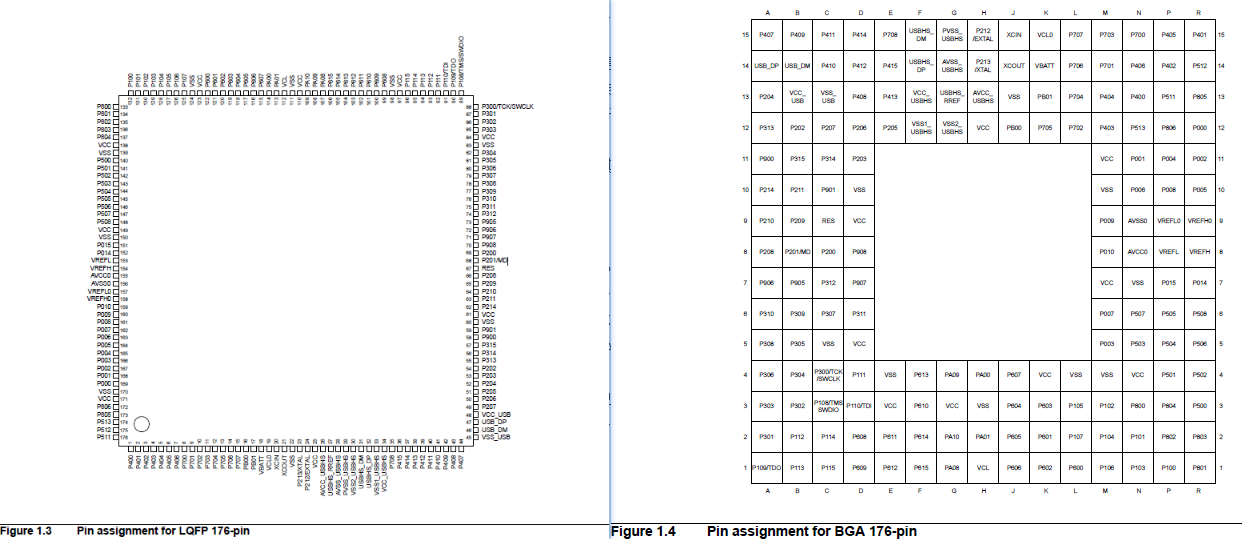

芯片的引脚,在数据手册里可能被称为PIN或者PAD。怎么表示一个引脚?有两种方法:引脚编号(pin number)、引脚名(pin name)。
芯片的每一个引脚都有一个编号。对于贴片封装的芯片,使用数字编号,比如第100号引脚、PIN100;对于BGA封装的芯片,使用行列编号:使用数字(1、2、3、……)表示行,使用字母(A、B、C、……,忽略字母I、O以免跟数字1、0混淆)表示列,比如A1表示第A列第1行的引脚。如下图所示:
使用引脚编号可以快速找到引脚的位置,但是不容易分辨它的功能。芯片厂商还会给每个引脚赋予一个名字,以表明它的功能。比如LQFP176封装的芯片,它的51号引脚名字是P202,表示它是“Port 2的第2个引脚”;BGA176封装的芯片,它的C4引脚名字是P300/TCK/SWCLK,表示它有三种功能:“Port 3的第0个引脚”、JTAG的TCK引脚、SWD调试接口的时钟引脚。有些引脚的功能有很多种,而引脚名一般都比较短,并不能完全描述它的所有功能。

这4部分的关系,可以用下面简化的图来概括:
一个引脚,可以对它进行配置,比如使能内部上拉、使用开漏输出等等。
一个引脚有多个功能时,可以通过“引脚复用”选择它的功能:让这个引脚连接到芯片内部的GPIO模块、I2C模块或其他模块。默认情况下,大多数引脚都是连接到GPIO模块。

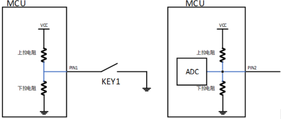

当引脚用作GPIO时,第1步就是设置它的方向:输入还是输出。接下来还可以进行配置:对于输入引脚可以使能它的上拉电阻、下拉电阻,或者浮空;对于输出引脚,可以让它使用开漏功能。
对于输入引脚,通常可以配置它使能内部上拉电阻,这是为了给引脚一个确定的默认电平。通常情况下,要避免引脚浮空。
在上图中,PIN1被配置为输入方向,用来读取KEY1的状态,本意是:读PIN1得到‘0’表示KEY1被按下,得到‘1’表示KEY1被松开。如果内部上拉电阻、下拉电阻都没有被使能,在KEY1被松开时,它就是浮空的状态,这时读取PIN1的电平可能得到‘0’也可能得到‘1’,是不确定的。这个场景里,应该使能PIN1的内部上拉电阻,或者在芯片之外提供一个上拉电阻。
对于PIN2,它连接到芯片内部的ADC模块,想把PIN2上的模拟信号转换为数值。这个场景里,PIN2的内部上拉电阻、下拉电阻都要禁止,让PIN2处于高阻态,否则会影响模拟信号。

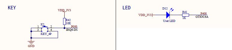

怎么控制LED?要输出什么电平才能点亮一个LED呢?怎么读取按键状态?读取到什么电平表示按键被按下了?
这完全取决于硬件的设计,需要根据硬件原理图来分析,例如下图的LED和按键的硬件原理图:
  • 通过P400引脚来控制LED:P400输出低电平则点亮LED,输出高电平则熄灭LED。
  • 通过P000引脚读取K2状态:读到0表示K2被按下,读到1表示K2被松开。

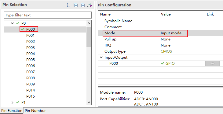

使用RASC配置引脚时,打开Pins页面,在“Port”下面找到端口P4,进而找到引脚P400,就可以在“Pin Configuration”窗口配置这个引脚了。
各配置项的取值如下图所示(Mode选为“Output mode(Initial Low)”、Outputtype选为“CMOS”):
上图里各个配置参数的含义如下:
配置项取值/描述
Model “Input mode”(输入模式)l “Output mode(Initial Low)”(输出模式,初始电平为低)l “Output mode(Initial High)”(输出模式,初始电平为高)
Pull up(上拉电阻)l “None”(禁止内部上拉)l “input pull-up”(使能内部上拉)当引脚被配置为Output mode时无法设置Pull up参数
IRQ(中断)l “None”(不使用中断)l “IRQ10”(使用中断)
Output type(输出类型)l “CMOS”l “n-ch open drain”(开漏)当引脚被配置为Input mode时无法设置本参数
配置好引脚后,点击右上角的“Generate Project Content”就会生成代码。RASC会为这些引脚生成配置信息,保存在pin_data.c文件里。

5.4 按键实验​
本实验的源码是“0502_key”,它的功能是:按下K2按键,就点亮LED;松开则熄灭。
5.4.1 配置引脚​
本实验源码是在“0501_led”的基础上增加输入引脚:K2按键的引脚是P000。
在RASC配置界面点击“Pins”页面,找到P000引脚,先把它的Mode选择为“Input mode”;然后就可以点击“Generate Project Content”生成代码了。如下图所示:
5.4.2 源码分析​
使用FSP配置引脚生成工程内容后,在0502_key/src_gen/pin_data.c文件中生成了ioport_pin_cfg_t结构体数组,代码如下:
&#123;.pin = BSP_IO_PORT_00_PIN_00,
.pin_cfg = ((uint32_t) IOPORT_CFG_PORT_DIRECTION_INPUT)
&#125;,
......(省略内容)
&#125;;
可以看到比起“0501_led”工程,新增了一个.pin是BSP_IO_PORT_00_PIN_00,它被配置为输入模式。
