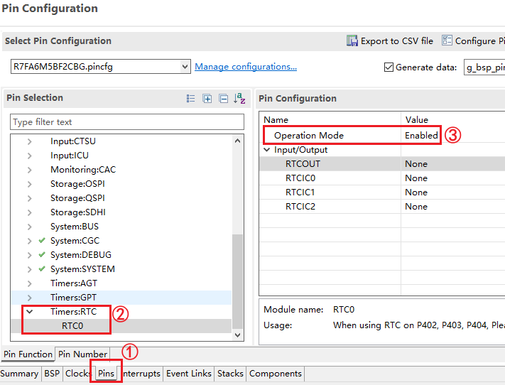

  1. 配置RTC引脚
在RASC的配置界面中去“Pins”里的“Peripherals”找到“Timers:RTC”,选择RTC0后,在右侧使能它的操作模式,如果不输出RTC时钟或者捕获采样信号,就不需要选择引脚,如下图所示:

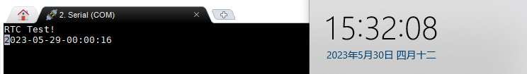

19.2.5 测试结果​
在hal_entry()函数中调用测试函数,将编译出来的二进制文件烧录到处理器中运行可以看到一直在计数的时间:
上图只是观察变化,因为RTC的起始计数时刻并未和网络时间统一校准,会出现一定的偏差。

19.3.2 RTC模块配置​
和万年历实验相比,本节实验的RTC模块需要使能RTC的Alarm中断:
